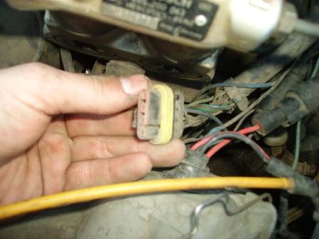

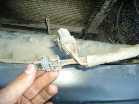

Под капотом 124-го были обнаружены незадействованные штейкера, причём я не нашёл, к чему их подлючить. Помогите разобраться :bangheat: :confused:
Под передним бампером:
Между блоком ABS и фарой:
Возле опоры стойки с обоих сторон:
И ещё вопрос:
Перестал работать моторчик печки, не складываются задние подголовники и не включается кнопка забора воздуха из салона. До этого всё работало. МВ с кандеем.
Спасибо.

Перед кондейным радиатором еще должен быть один или два вентилятора.

у радиатора ( 2 штекера от кондейных куллеров , у фары штекер от осушителя кандоционера, намотанный на стойку сам не знаю что такое Ю
печка Ю возможно щетки кончились или предохранитель скорее всего.

Разъёмы, те, которые возле опоры стойки, очень похожи на разъёмы от датчиков колодок.Могу ошибаться.
