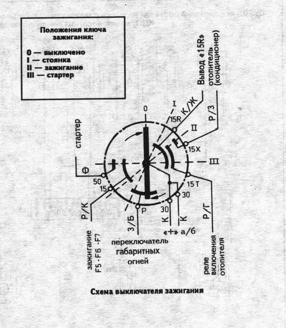

Вот тебе схемки от 201 с 7-контактной группой замка,правда как в этом разобраться,я-хз!Мож поможет?!А раньше на какой контакт старого замка шёл этот темно-розовый проводок?Мож это фиолетовый выцвел?

А как насчёт такой схемки.

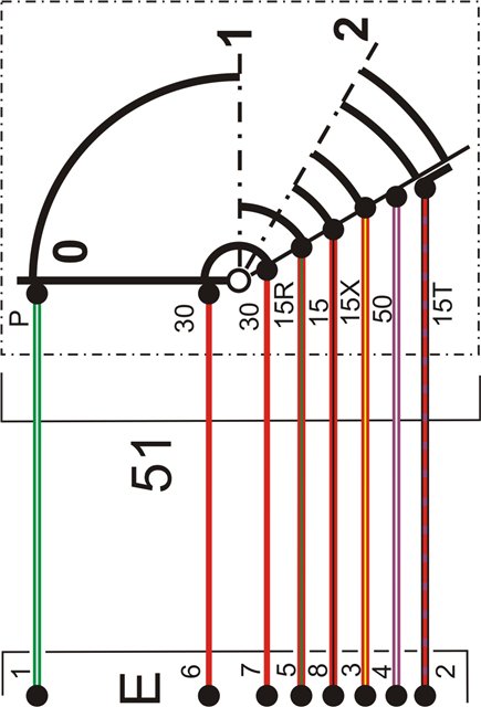

уж всяк не от белаза,у меня днюха длится 3й ,день башка ваще неварит, завтра зайду в гараж перепишу кантакты ,там не (Р) а цифра с (Р) у меня на контактной группе а на рисунке просто (Р)цвет провода темно розовый с синей полоской тонкий А НЕ РОЗОВЫЙ С БЕЛЫМ , провода с замка с разборки остались там спаяны тонкий фиолетовый с толстым фиолетовым ,НО У МЕНЯ НЕТ ТОНКОГО ФИОЛЕТОВОГО
Если по схеме, то тонкий фиолетовый идет от 16 контакта блока управления КЕ соединяется с тонким фиолетово-белым от 50 контакта реле топливного насоса и этот фиолетово-белый контачит с таким же, только толстым, на разъёме огней заднего хода и идёт на 50 контакт выключателя зажигания.
Контакт на замке зажигания - 15R - толстый фиолетово-белый провод идет на разъем реверсивного выключателя. А толстый фиолетовый от этого разъема идет на стартер.

15R розовый с жолтым
50 фиолетовый
30 красный
15X розовый с зеленым
30 красный
15 розовый с красным
P30 зеленый с белым
а розовый с синим висит замотаный изолентой и идет на 11 предохранитель
вот как то так , причем все работает ,в чем прикол непонятно
