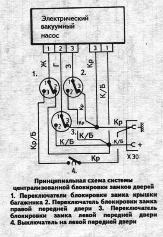

Сегодня сам заметил, если водит. дверь ключём закрывать остальные двери не закр не отк. а с сигналки всё работает.

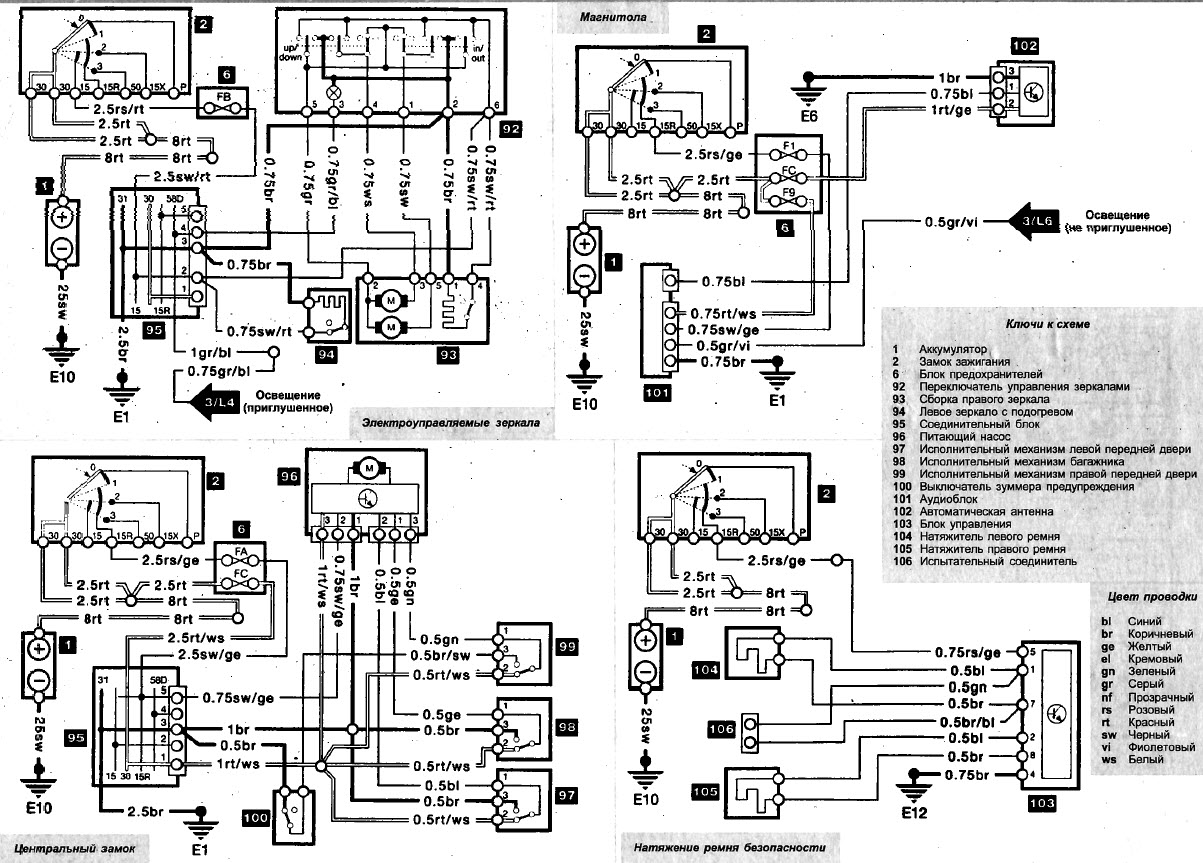

#6 ОФФЛАЙН   Демьян
Демьян
  • Cообщений: 751
  • Город:34rus
    пешеход
Отправлено 03 June 2011 - 21:27
Сегодня сам заметил, если водит. дверь ключём закрывать остальные двери не закр не отк..
На схеме позиция №100 (контакт сигнального зуммера) он разрывает цепь Ц.З. (если правильно помню то "-" от водительской двери.)
т.е. если ключ в замке зажигания то от водительской двери Ц.З. не сработает
при подключении сигналки этот контакт зуммера могли обойти, смотря где врезку делали и по этому он на откр. закр. не влияет
