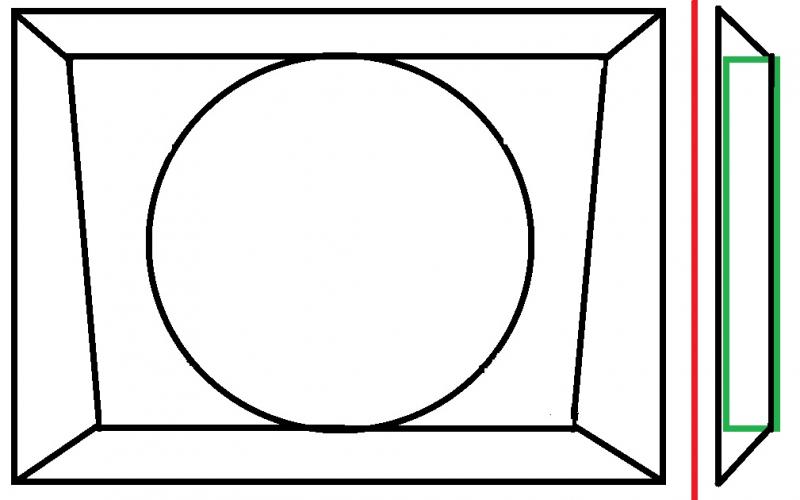

Я поставил электрический вентилятор вместо того что висит на помпе двигателя. Почему? Потому что он не влазит - лонжероны на 126ом ближе чем на 124ом и лопости вентилятора проходят в миллиметре от правого лонжерона, всё бы ничего если бы там не спускались патрубки к радиатору. Обрезать такой вентилятор думаю нету смысла - вообще будет плохо воздух гонять... По сему взял вентилятор электрический - в данный момент он просто висит кое как притянутый железными прутьями к радиатору... пол сантиметра до шкифов расстояние. Еле вошёл.
Вот теперь суть вопроса... На вентиляторы кожух одевается обычно... он какбы закрывает его от шаловливых ручёнок ну и какбы проводит поток воздуха через весь радиатор, сделано чтобы была тяга...
Вопрос: целесообразно ли строить кожух-корпус для электровентилятора... Не затруднит ли это только ещё больше циркуляцию воздуха?

Если речь идёт о диффузоре, то он должен быть обязательно. И циркуляцию воздуха он не нарушит, а наоборот улучшит.
наоборот улучшит.
Подтверждаю и поддерживаю... НО! вентилятор должен быть ЗА радиатором, то есть он должен Всасывать воздух через радиатор, в противном случае кожух будет безполезен и даже вреден.
Подозреваю, что в обрезанном его виде - от него будет больше толку, нежели от полного его отсутствия. А электрический - я бы поставил в качестве бонуса, на случай перегрева. Причём, с примитивным диффузором - в виде кольца с плоскими стенками, чтобы он не затруднял свободную циркуляцию воздуха от набегающего потока, но достаточными по высоте - чтобы создавалось давление при включении. Да, и по возможности - со смещением по осям, относительно основного-принудительного, чтобы захватывалась большая полезная площадь охлаждения.

Хотел спросить как выполнять этот "диффузор"? В оригинале несколько я изучил их конструкцию они совершенно сплошные без всяких там прорезей... Пока единственный доступный материал у меня это железо... сделаю так - прорежу в листе круг, оставлю на нём лепесточки которые закреплю заклёпками к рамке вентилятора круглой... а сам диффузор будет крепится к радиатору в 4 точках... тоже прикреплю ушки к диффузору заклёпками и саморезы через них в точки крепления на радиаторе...
Вот примерный чертёж будет так выглядеть... слева это вид спереди, справа через красную линию вид сбоку, зелёным обозначен сам вентилятор.
Сегодня вот 25 было... температура дошла до 100 градусов... с вентилятором или без него - разницы нету, поэтому думаю что диффузор этот всётаки нужен... Термостат с зарплаты думаю пойдёт под замену нах... Какую температуру брать??? Говорят дизели тепло любят и термостат на 90 нужно брать зимний. Так ли это? Или мне с такими проблемами лучьше какойто другой взять???
И вот ещё что пришло в голову... такой диффузор будет полностью охватывать всю площадь радиатора, поэтому вентилятор будет всасывать воздух через всю плоскость радиатора а не только через то место где он поставлен.... Пропорции на чертеже я постарался соблюсти... Теперь вот думаю достаточно ли будет такой дырки чтобы радиатор охлаждался при выключенном вентиляторе? Или там чисто пассивное охлаждение идёт засчёт температуры окружающей среды?

Может, подумать - как
вентилятор кондиционера
припахать к делу охлаждения мотора? В смысле - чтобы его включать при перегревах, без задействования всей системы кондиционирования... Ведь сквозь
радиатор кондиционера
он в состоянии дуть на основной радиатор, может и с достаточной производительностью - как дополнительный... или я ошибаюсь?
Просто - мне сдаётся, что - раз мотор рассчитан на постоянный обдув принудиловкой, то и вколхоженный электрический будет вынужден молотить постоянно...
Ещё мне кажется, что если получится использовать кондейный вентилятор, то крыльчатку для него можно будет сообразить - большего диаметра.
PS Вентилятор без диффузора - вещь бесполезная, как подсказывает опыт.

Может, подумать - какприпахать к делу охлаждения мотора? В смысле - чтобы его включать при перегревах, без задействования всей системы кондиционирования... Ведь сквозь он в состоянии дуть на основной радиатор, может и с достаточной производительностью - как дополнительный... или я ошибаюсь?
Вентилятор кондишки полюбому работает... Ведь когда жарко я её включаю и вентилятор начинает пахать. Да, он обдувает но не так сильно... Он там максимального размера уже и его не увеличить ибо опятьже мало место ужасно )))))) Там радиатор какойто ещё стоит... в общем нафарширован у меня мерс... Полюбому вентилятор кондишки при перегреве включится автоматом так что там даже мудрить не нужно ничего ))
Мне кажется термостат неполностью открывается.
