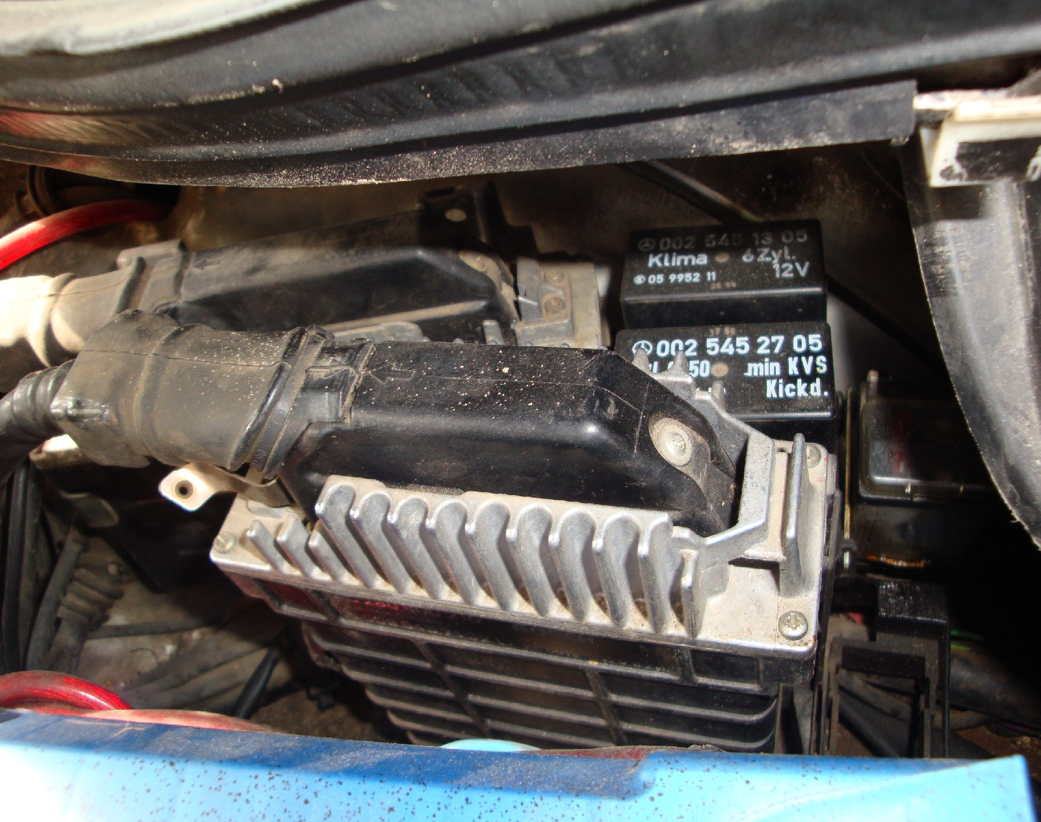

а где находится блок управления кондиционером???
#4
Отправлено 07 June 2011 - 08:59
Блок находится за аккумулятором, практически под лобовым стеклом. Этот же блок, если мне не изменяет память, также как-то связан с работой тахометра и кик-дауна (АКПП).

Отправлено 07 June 2011 - 14:16
Смотреть скорее всего ближний черный блок с надписью Kickd. Но не знаю, чем это может помочь. Внутри этого блока есть электромагнит, если замкнуть в нем якорь на прямую, то начнет работь кондиционер.

Отправлено 07 June 2011 - 14:41
Это реле бензонасоса. К кондею-климату отношения не имеет.Смотреть скорее всего ближний черный блок с надписью Kickd. Но не знаю, чем это может помочь. Внутри этого блока есть электромагнит, если замкнуть в нем якорь на прямую, то начнет работь кондиционер.
И замыкать что-либо где-либо категорически не рекомендуется.
Перед реле бензонасоса (по фотке) - Klima.
