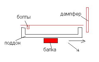

вообщем проблема: надо снять поддон на 110 моторе, открутил подушки, поддомкрачиваю мотор (домкрат ставлю под картер акпп), подымаю до упора...а поддон всё равно не лезет...смотрел причину.. один конец упирантся в дампфер, и ни как не опустить ниже поддон, т.к. другой конец цепляется за болты, которые крепят колено..
в чём подвох?

примерно изобразил

Скажем так: Если ты сдернешь поддон со 110-го мотора который стоит еще на машине, то ты наверное будешь первый в этом деле.
Снимай движку целиком, только потом удастся сдернуть дюралевый поддон.

Откручиваешь шпильки. Те что спереди. Домкратишь мотор спереди до самое небалуйся.
ЗЫ производилось при установленной МКПП и снятой головке блока…
ЗЫЫ в итоге, один шут, выдернул блок, так как понял, собрать в чистоте не получится…

Поддон то зачем снимать на установленном моторе? Сделать все равно ничего не получится!

Снял поддон, снял шатуны с поршнями, снял колено, и благополучно понял что собрать нормально нереально... :bangheat:
Выдёргивай двигло!!! И не пачкай себе мозг...

Чес слово проще выдернуть двигатель.
Тем более, если потекло через набивку (надо менять).
