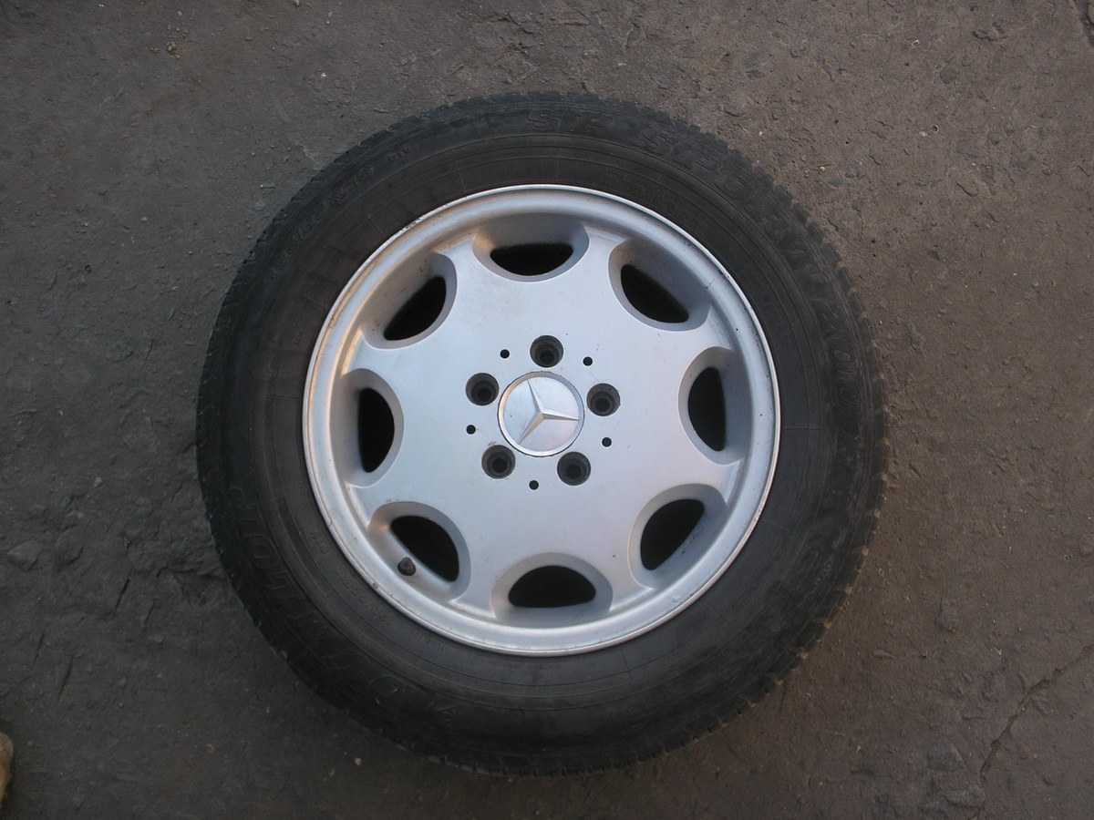

Ребята, есть возможность купить 15-е ромашки 6.5J*15H2ET37(с полкой с 210) на свой 123. Вылет ЕТ37. Встанет ли на мой 123. Знаю что зад встает без проставок, а на перед вроде проставки 10 мм надо, так ли это или надо другие проставки с резиной и не будет ли с такой резиной нигде затирать?

Переднее колесо упрется в рулевой наконечник.
попробуй сделать проставки из старых передних тормозных дисков
обрати внимание что внутренние балансировочние грузики дожны быть на липучке и внутри диска
потому что тяга будет очень близко от диска

Диски приехали, успел примерить только задние(встают без проставок), но болты стандартные от 123 штамповки намного короче тех, которые нужны, чтобы прикрутить литье от 210. Подскажите длину болтов чтобы поставить эти диски. Полагаю что назад если ставить без проставок будет одна длина болтов, а на перед длиннее задних на толщину проставки????
З.Ы. Стандартный болт 123 40 мм длиной, а какой нужен для этих дисков?

Так сам померяй... В общем, болт изнутри диска (а если ставится проставка, то из неё) должен выступать на 18 мм. Спереду можно до 20 мм...

Спасибо. Уже вроде разобрался, только ты говоришь выступать 18 мм(за ручник цеплять не будет?), просто на benz.ua я спросил, там говорят что длина выступа должна быть равна диаметру болта, т.е. 12 мм, но мне кажется 12 это мало. В моем случае лучше всего подходят на перед болты длиной 61 мм(от 210 литья), т.к. проставка из тормозного диска 7-8мм + само литье около 41 мм забирает и остальное закрутить в ступицу. В принципе эти болты назад тоже идут, но только с проставками, а без них длинные.
