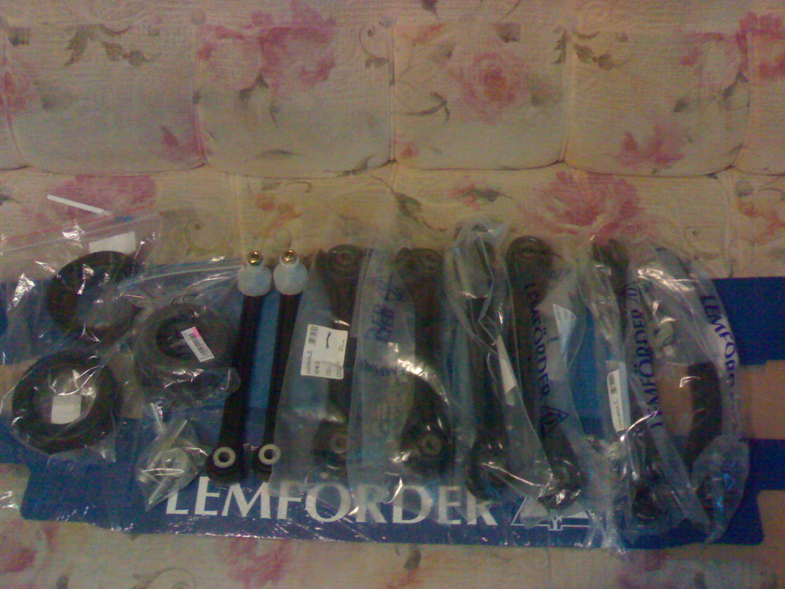

Сегодна как раз закончил у себя менять........делал в гараже с ямой и домкратом.....был заказан коплект рычагов лемфордер..........на всех рычагах имеется оригинальный мерседесовский номер, только первые 3 цифры спилены.........то есть смело можно сказать, что в оригинале пришел бы лемфордер!! :rolleyes: Касяк был только с одним болтом с каждой стороны - это верхний рычаг.......где очень мало места между кузовом и подрамником..........спиливал!!! :biggrin: А так все нормально прошло.....дня на два работы!!!

Jaguar XF S
Купил такой же комплект, поменят с двух старон при помощи дамкрата родного и набора инструмента, без ямы на даче во дворе 4,5 часов, все открутилось идеально, но вод к дальним болтам все же тредно добраться, но все же подвеска пербрана и машинка бегает отлично :)) комплект обошолся в 6800 руб. и 1800 руб. передние салентблоки заднего подрамника все лемфердер!!!! заказывал у друга.
