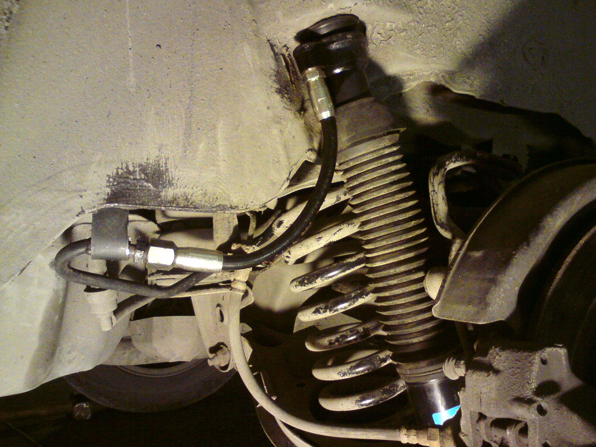

Поделюсь своим опытом в решении проблемы с трубками.Прришло время поменять задние гидростойки,приступил,как ни старался всё равно навернул трубку в месте соединения с резиновой трубкой.Снял всю трубку,осмотрел,не гнилая,просто штуцер закис на трубке намертво.Сам штуцер сильно не пострадал.Узнал стоимость и время доставки оригин.детали-от 3-х до 4-х килорэ,едут две недели,короче не улыбнуло.Пошёл к спецам,сделать не проблема,сложность с той стороной,где соединение с яйцом,самопал там не пройдёт,короче заказал токарям фрагмент трубки,который в штуцере должен быть и втулочку для прочности,отдал грамотному сварщику,всё сделали.Итого потратил часа три на мотания по умным людям и 300 рэ денег+пара пива для настроения.Всё установил обратно, работает ровно,я доволен.Попутно поменял трубки резиновые,которые к аморту идут,оригинал по 1,5 кило рэ.DSC00291.JPG
