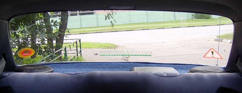

А если прорубить задние полки, то без подиумов можно поставить и 8 дюймовые (20 см.)
Весь отчёт по установке можно посмотреть по адресу.

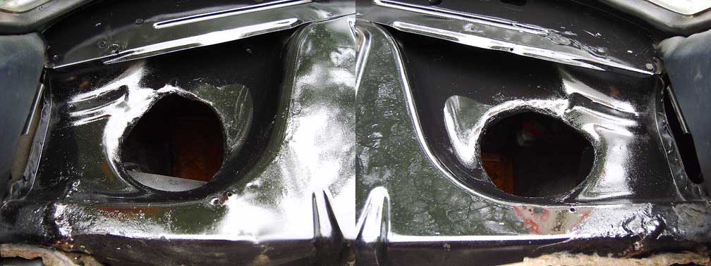

я сделал так,
гу алпайн 125,от него межблок шок индастрис к усю под сидухой пассажира лайтнинг аудио 4100,акустические провода го*но мистери,в дверях подиумы с 13см пионами,в штатные места в торпеде на подиумах пищи(в штатных местах спрятаны). саб 12 кикс зя в багажнике.
звук ниче,пищи ток поменять и провода современем нормальные купить,ах да,+ и - проведены отдельно от акума до усилка,туда же приплюснуты два проводка с вольтметра.Бошка запитана из под торпедных проводов.
Честно говоря никогда не понимал кучи колонок,особенно 6х9 от мафона который пердя еле их тянет.Для меня лучше нормальный пускай двухкомпонентный фронт и саб.
Сейчас мидбасы с дверей сняты,обшиваются у мастера материалом с заднего дивана,купленого отдельно.

АПДейт
Вообщем забрал у мастера подиумы,теперь предстоит мука с карманами.
вот
