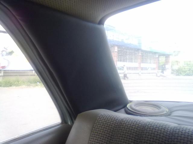

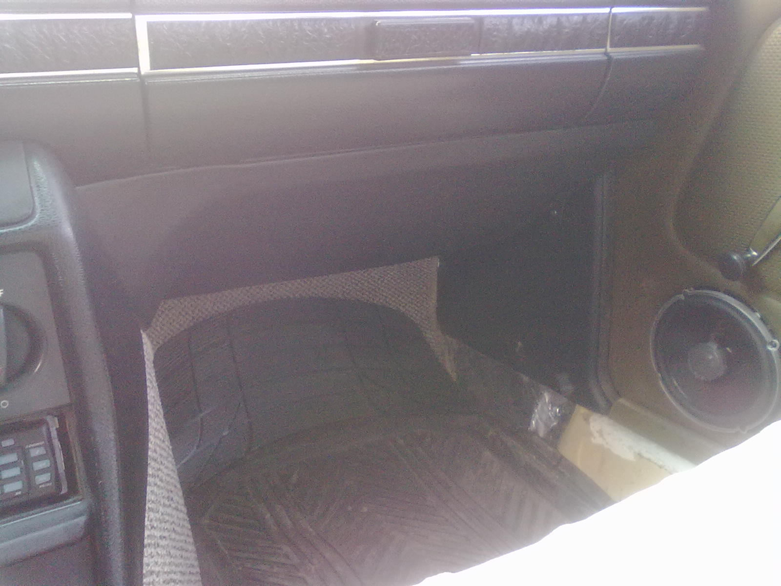

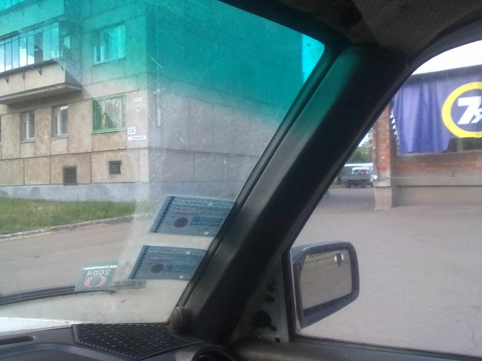

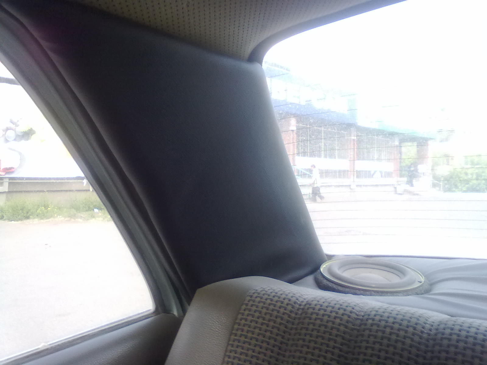

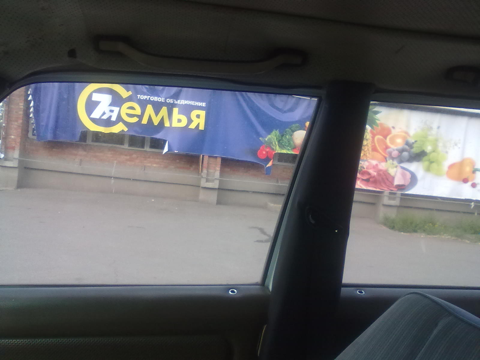

Купленный мною мерс был исполнен в зеленых тонах т.е. вся отделка салона. Решил я перешить его черным кожзамом.
Собственно предварительно вот что получается:
Панели в ногах пассажира
Передние стойки
Средние стойки
Задние стойки
Панель под ветровики пробовал кожей не получается. Мачался около месяца. В настоящий момент решил затянуть черным карпетом. Предварительно получается вроде бы ничего. Потом фотки выложу. В будущем собираюсь крышу перетянуть. А вот вопрос с дверьми пока остался. Поначалу хотел просто затянуть под паралон, но охота чегото такого... может кто посоветует че
даже предварительно убогенько
+123 это вже таки ОЛД и чёрным его скушно, от самый на мой взгляд олдскульный тюн этого кузова изнутри.
http://www.avtozvuk....007/07/046.html
да и вообще полазь там по разделу мерседес-оч много прикольных идей.
В "тюнинг автомобилей" за март 2004 года был SLC 78 года тож ооочень прикольный проект.
И НИ В КОЕМ СЛУЧАЕ НИКАКОГО КАРПЕТА, это такой ПЦ что даже в жиге нахнах.

капец. все в складках, буграх и волнах.
зачем, спрашивается.

ну ничего совсем обЫдного не написал :mrgreen: , я например сам себе ателье и занимался таким же секасом 2 года назад, и почему то получилось бес складок и бугрофф. :biggrin:
Ник1982 что по дверям то непонятно? на 123 они вообще практически ровные , не сравнить с 201ми, от там реально пришлось повышивать :mrgreen: поскольку подлокотники отлитые, а не сьёмные.
А по теме покупаешь пару листов сплэна обклеиваешь картонку и сверху клеишь что хочешь(ну кроме карпета разумеется :lol:) феном материал греешь и лопаткой пластиковой (продаются специальные, оченно удобные, шпательки для тонировки) разгоняешь по углам-результат будет супергут.
Ну и клей конечно надо хороший-на задних лопатах я так понял он просто не схватился на пластике, потому и порфозно получилось. Я лично пользую САР 306, нанёс, высушил, а потом греешь и клеишь, хватает сразу и намертво.
