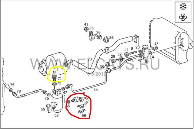

#20 ОФФЛАЙН   l-pa
l-pa
  • Cообщений: 602
  • Город:Казахстан, Тараз
Отправлено 16 June 2011 - 13:31
То что пшикает эт хорошо, но не значит что давление достаточное для включения компрессора.
Мож не те фишки замыкал?Мож хреново замыкал?
Кондей то оригинальный?
Надо сигналы смотреть на колодке релюхи управления компрессором(стоит за аккумом).Схема нужна и голова...
замыкал фишки обведеные желтым 76d46998fbda.jpg , кондер оригинальный. Заправлял тем летом, холодил хорошо, а вот уже осенью (жара была) начал, то холодит, то нет. Этим летом только один раз включился и больше не включается
