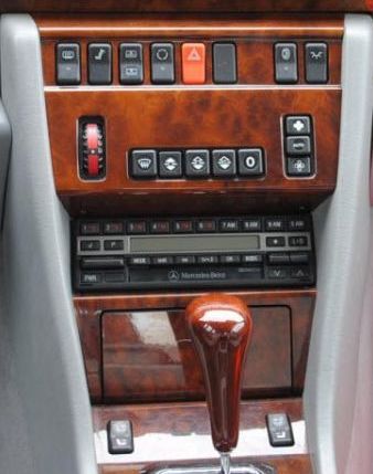

У кого на купе есть такая кнопка?

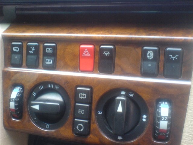

И за что у вас она отвечает если есть. У меня она отключает ABS и ASR. Справа от аварийки
Это не оригинал.

Это не оригинал.
Это понятно, вот только у других она что делает?
Стояла кнопка отключения ASD, крякнула. С правильной картинкой не нашли и вонзили от включателя освещения салона.
У ASD нет кнопки отключения.
Кнопка отключения ASR - вторая слева направо.
В этом месте находится заглушка заводской противоугонной сис-мы или кнопка двухтонального звукового сигнала.
Ну значит зря я свой пост отредактировал, переправил ASR на ASD :redface:
Но ведь у ТС кнопка не функцию заглушки или сигнала выполняет, если я правильно его понял. Как вариант - доукомплектовали например шторкой, а ASR перенесли на место заглушки.
Так кнопка ASR и так на положенном месте - вторая слева.
Противоугонная сис-ма и иис-ма замков с ИК-управлением присутствует, значит на этом месте д.б.:
Которая выглядит как опрокидыватель подголовников? Ну тады я не знаю, шифры какие-то :confused:
Сис-ма замков с ИК-управлением присутствует, значит на этом месте д.б.:
Тааак, а вот это уже интересней! модуль управления Ик замками присутствует(даже насос цз с отдельной пипкой под ИК), НО не на дверях не на багажнике ИК нету... ключи от машины типа сервисных
16 – Выключатель обогревателя заднего стекла;
17 – Кнопка перемещения подголовников;
18 – Шторка заднего стекла;
это все на месте и работает
Dr. Diesel наверное хотел сказать про кнопку второй справа.
а под номером 20 какая по описанию в твоей картинке?
Мануал
20 - сигнализатор противоугонного устройства, 22 - переключатель сигнализатора езды с цепями противоскольжения. - может это и есть отключалка ASR, тады совсем хз что за загадочная кнопка.
Справа, извините.
21 - отключение ASR
20 - двухтональный звуковой сигнал (на картинке), на самом деле д.б. сигнализатор противоугонного устройства
