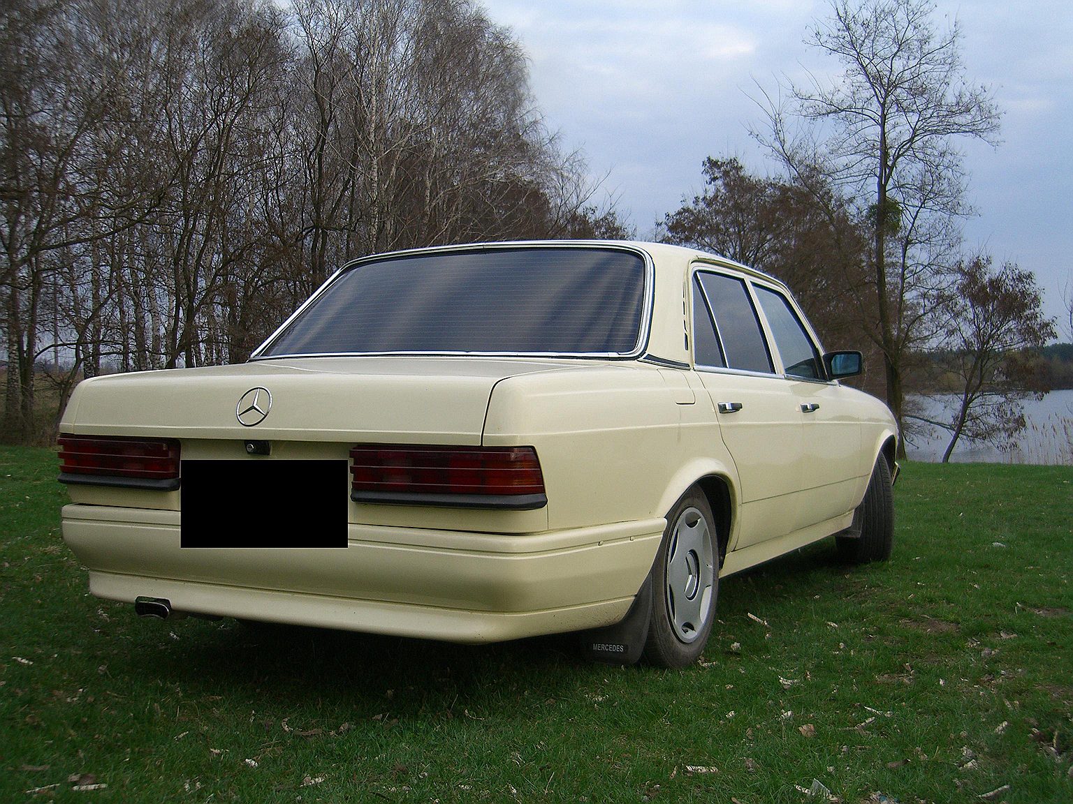

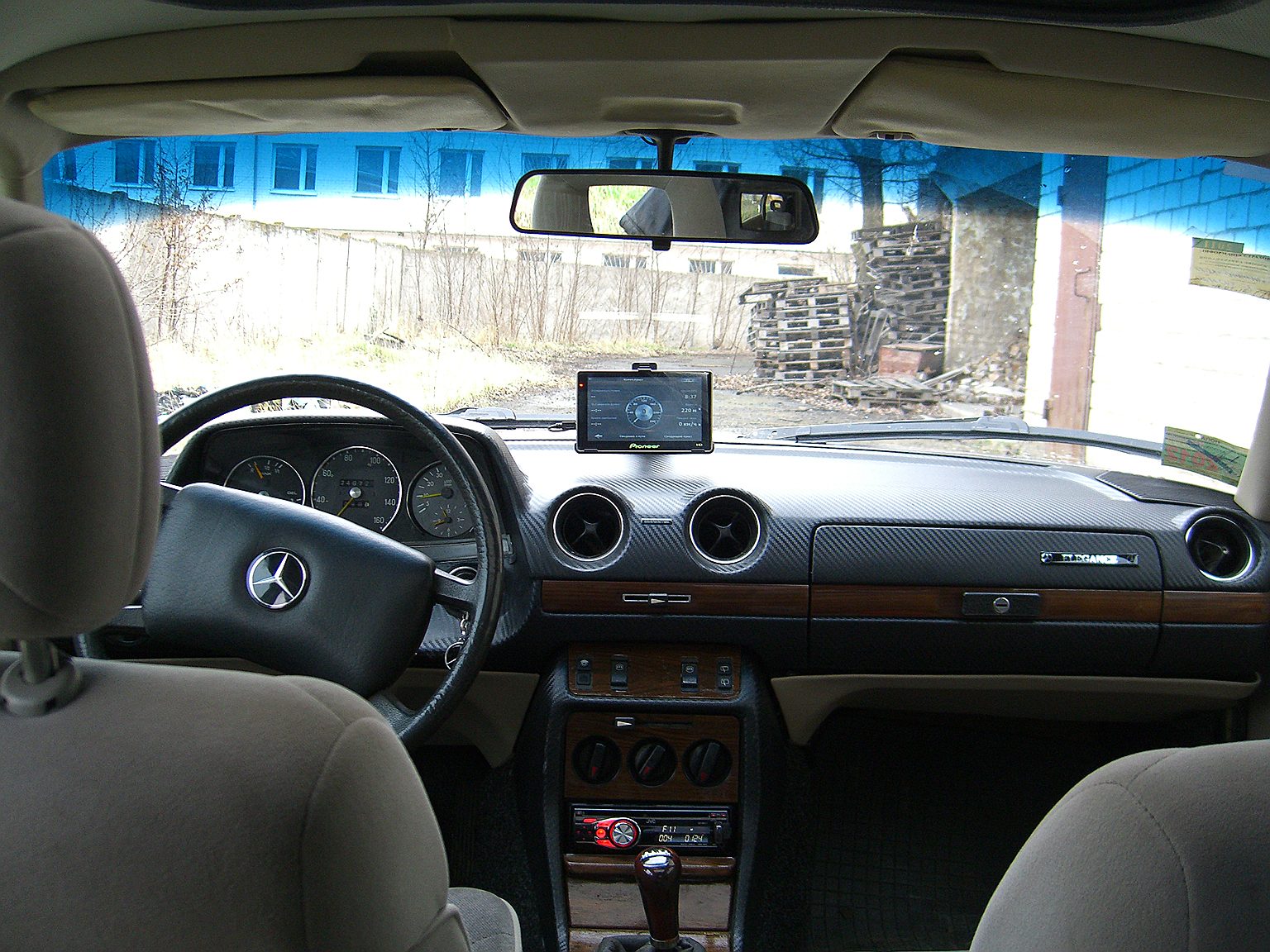

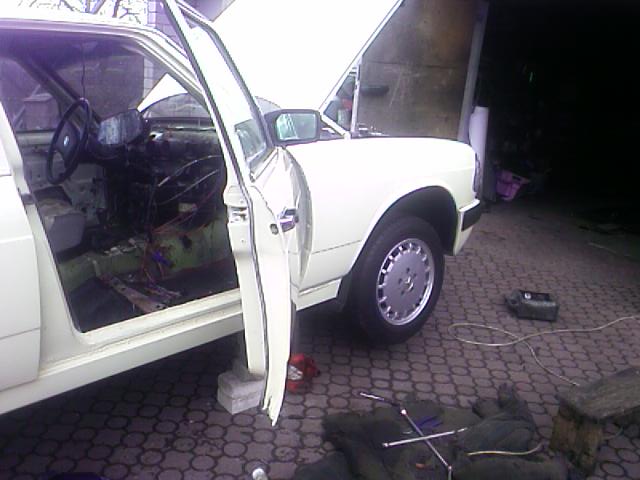

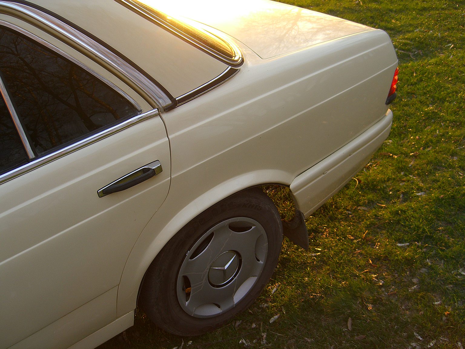

Данным авто (W123-й 1978 года) мой отец обзавелся еще в 1993-м году когда мне было 11 лет, с тех пор он нас не покидал. За это время было и есть много других авто, но этот просто прижился к нам. Мерс есть мерс и описывать все его прелести маневренности и комфорта это будет лишним на данном форуме. Последних пять лет мерс очень успешно стоял в гараже как памятник... После того, как мне на этот новый год, под самым домом (частный сектор) сожгли мою машину и прислали СМС-ку с "поздравлениями" (за те деньги можно было бы купить 8 таких мурзиков ) я всерьез задумался а стоит ли покупать еще одно дорогое авто, деньги были и есть но просто обломался (думаю временно). В серьезной глубокой депрессии находился очень долго, и что-бы хоть как-то вытащить себя из "гавна" , решил проводить время в гараже, где тебя никто не трогает, но ты что-то делаешь и увлечен...
Увлекся так что через пару дней из машины остался один скелет... В азарте разобрал все что разбирается и снял все что снимается ...

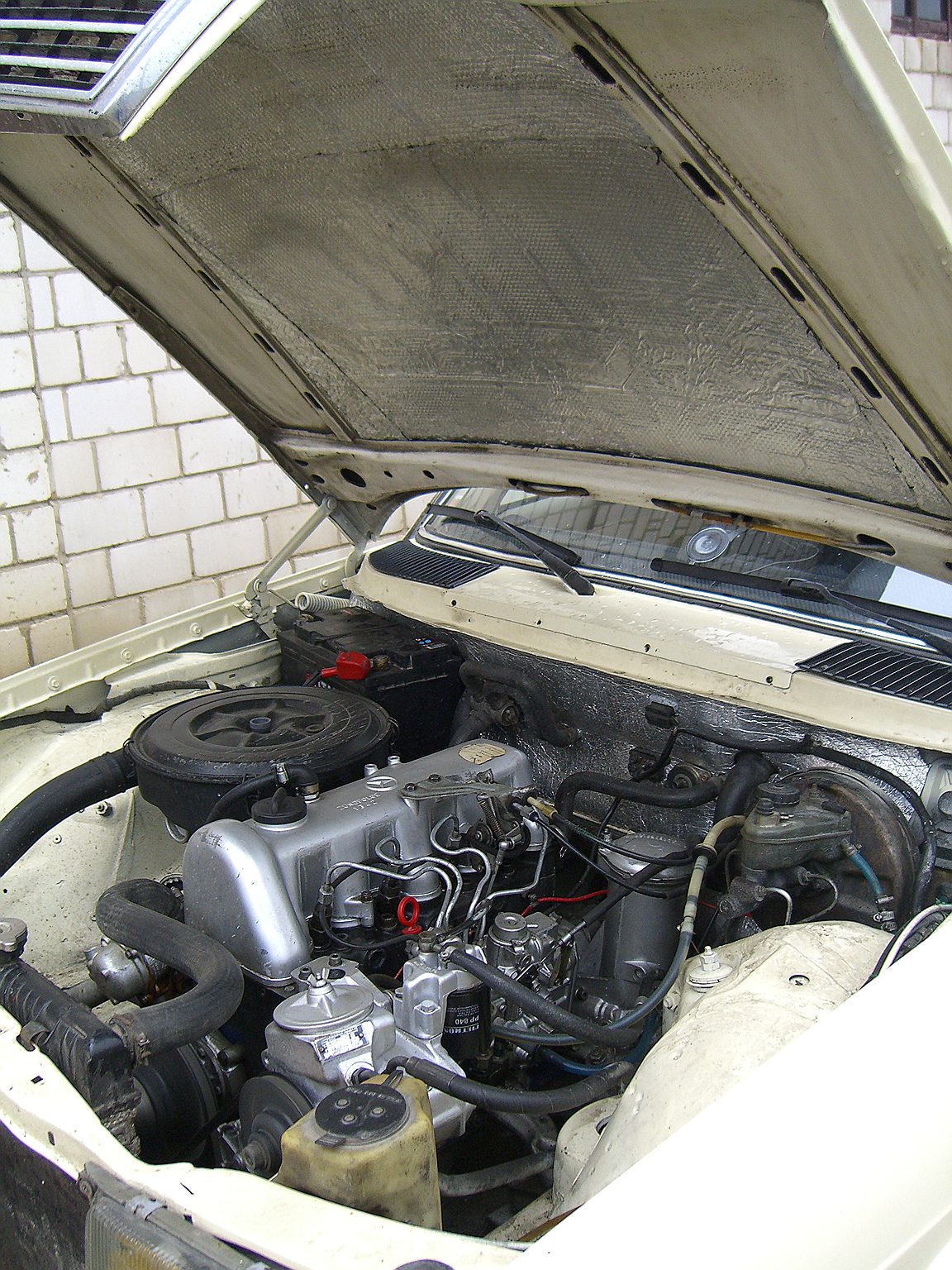

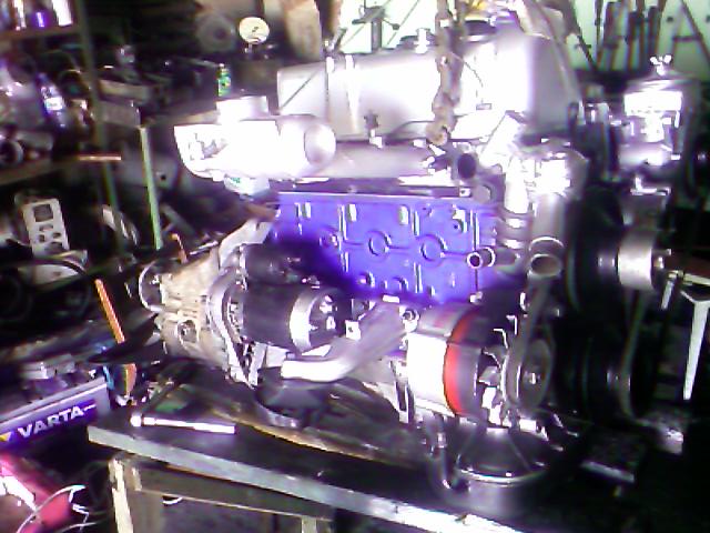

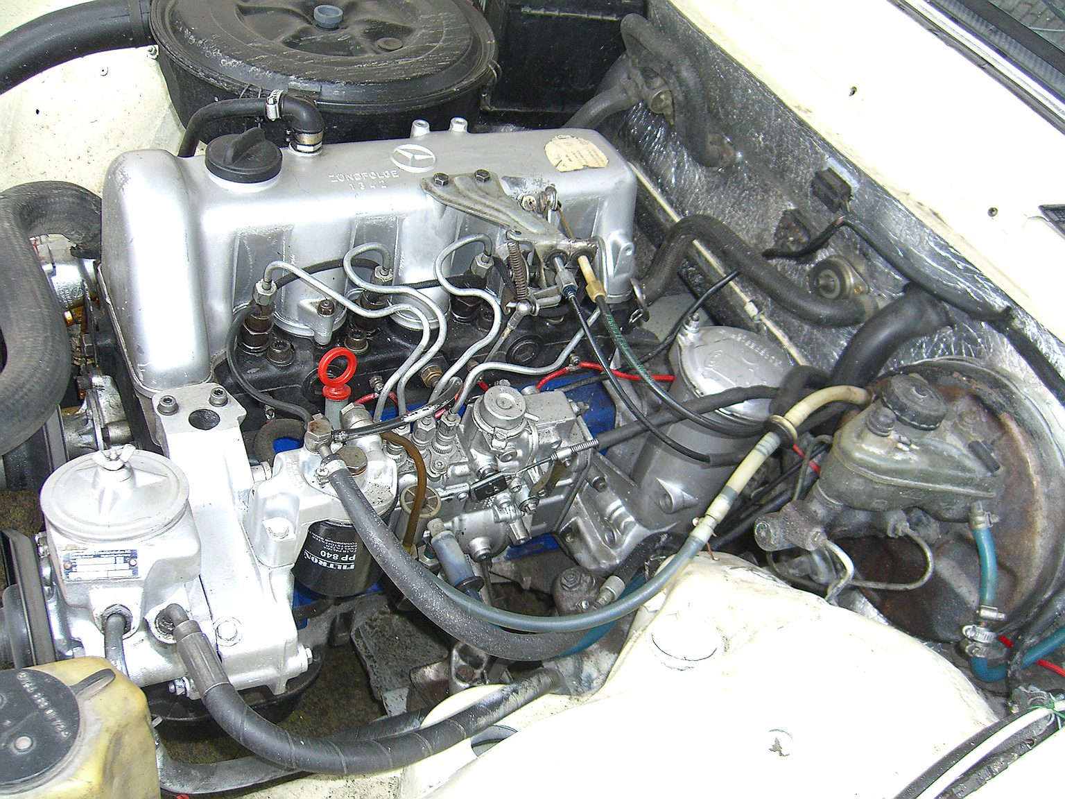

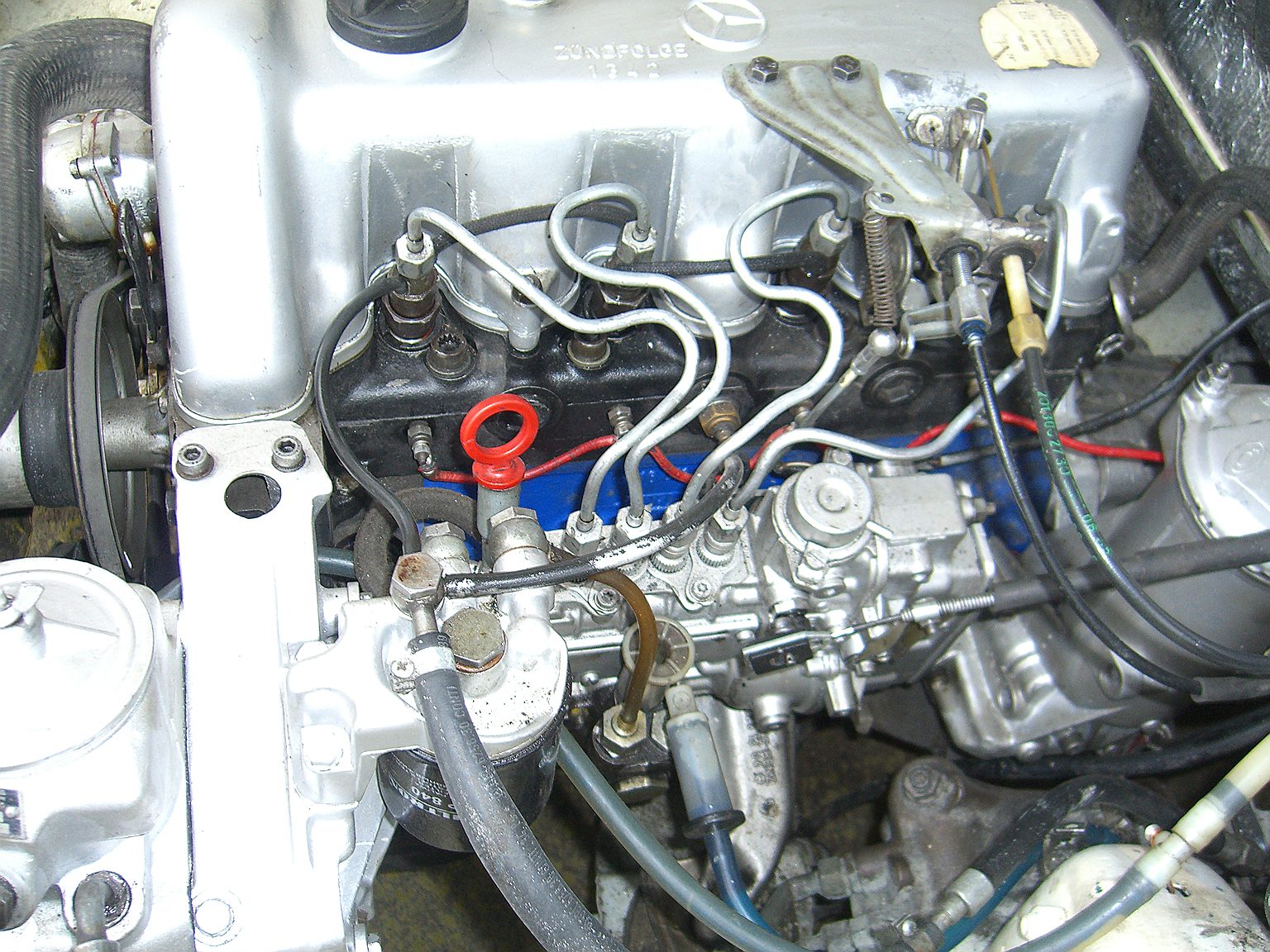

Разобрал движок (ом 616) гильзанул , кольца, вкладыши и т.д. После собрал обратно... (кстати пару недель назад поставил 5 ст. МКПП от 602 двигла груз. буса , расход на 100км 5,5-6 литров)

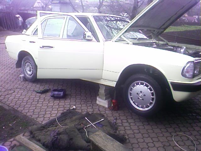

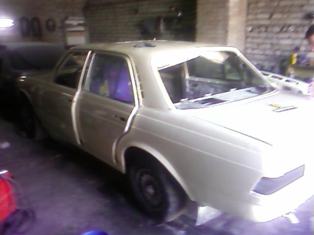

Борьба с рыжиками и гнилью была достойной. Насквозь прогнило днище в ногах пассажира...
После долгих недель шпаклевки и окончательной покраски машина начала приобретать хоть какой-то вид
Вставил движок обратно предварительно обесшумив + виброизоляция

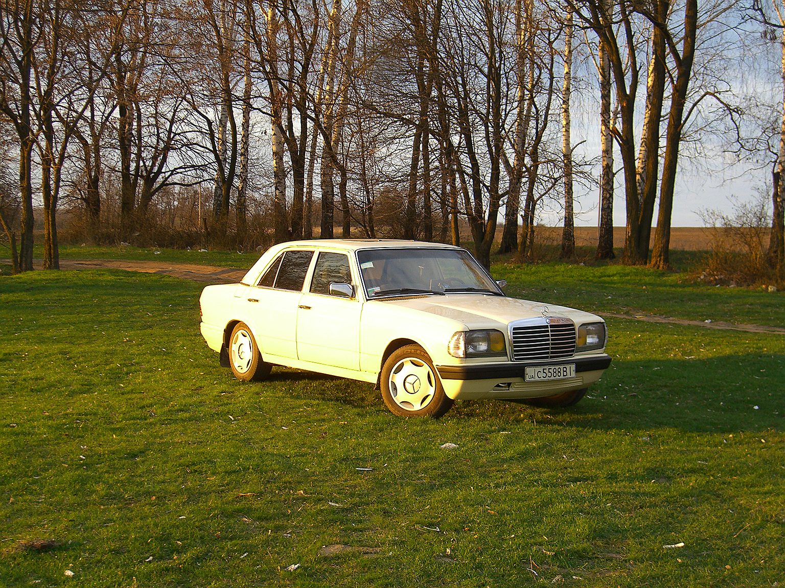

В 123-м мерсе единственное что мене не нравилось, это "неизлечимая" кривизна подбамперных юбок, вот здесь я и начал "колхозить" с бамперами дабы скрыть это ( пришлось и пороги колхозить, так как обвесы я тоже не нашел, поэтому делал из жести на гибочном станке)... Подбирал и примерял диски , но ничто не перло или не подходило по дизайну, в дальнейшем остановился на фирменных колпаках ...

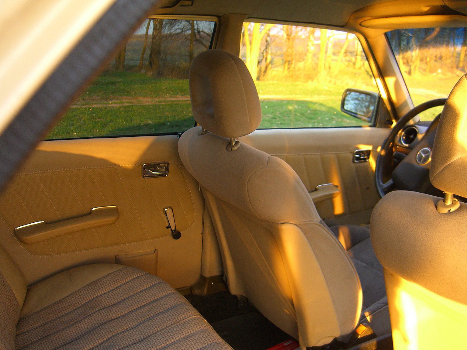

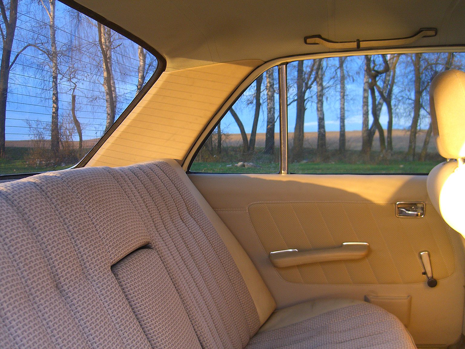

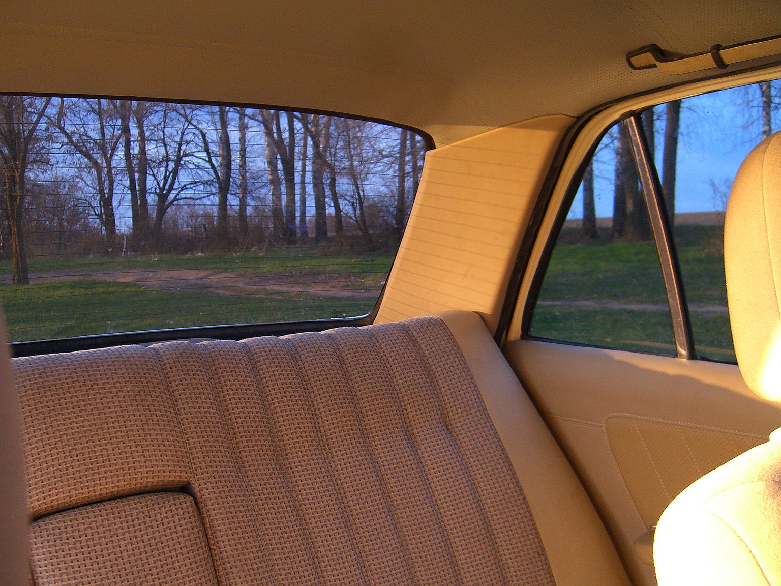

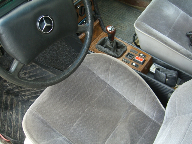

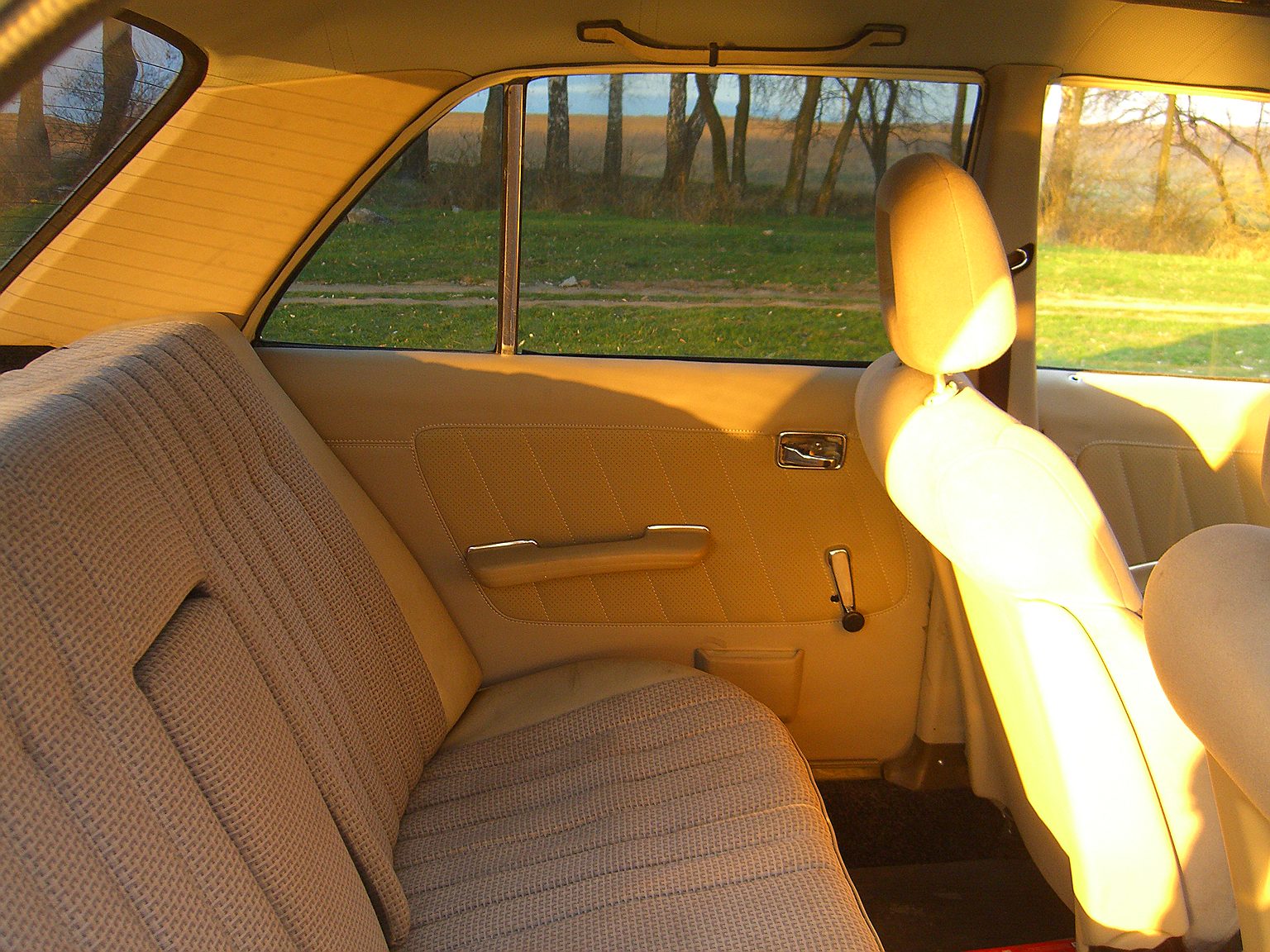

Салон был полностью обезшумлен , полностью перетянут + потолок ... (задние сидушки уже перетянуты)

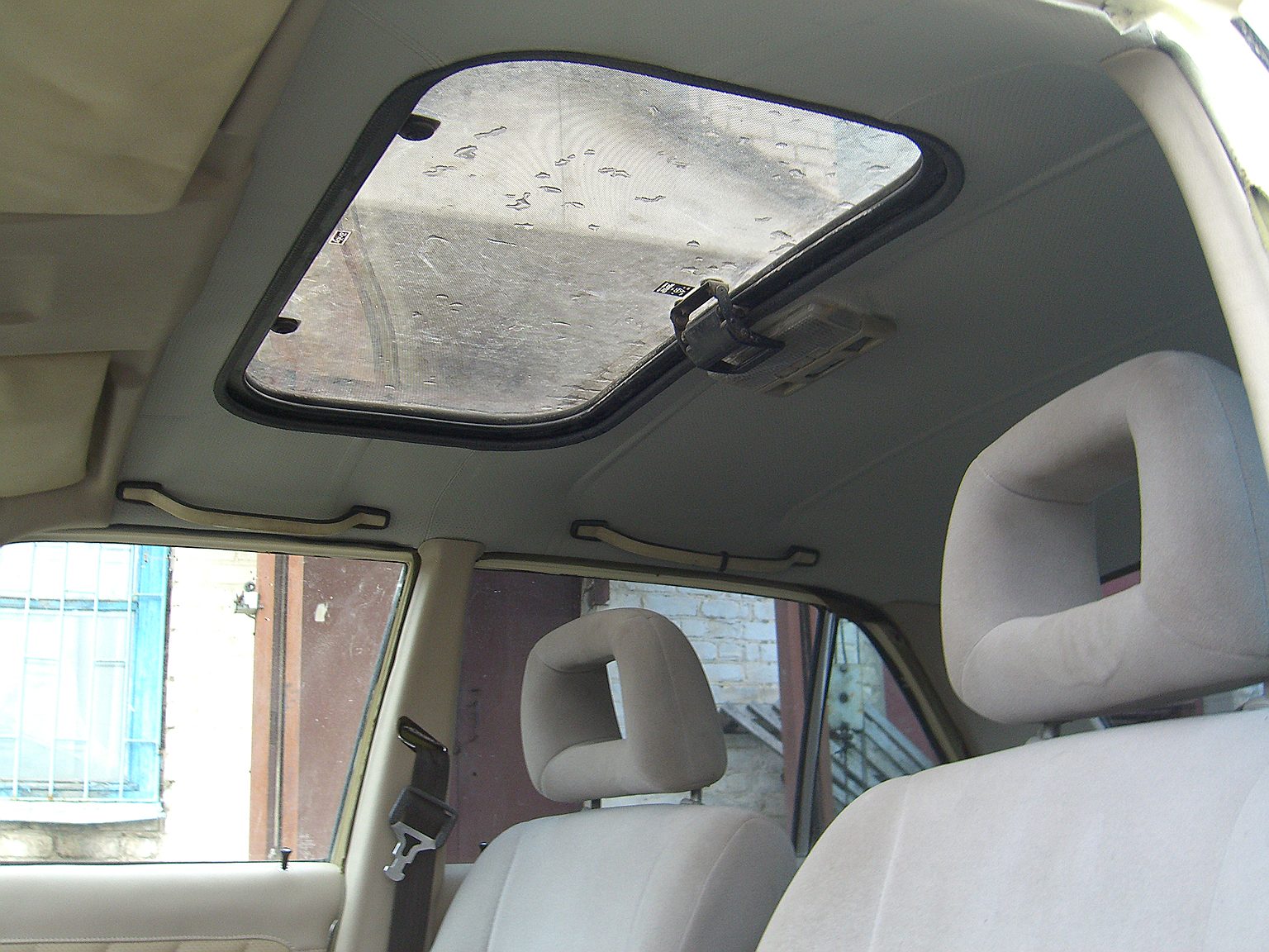

Люк был врезан в начале 90-х, так я решил его и оставить, просто нравился тем что он прозрачный, а на разборках в моих краях все электро-люки были жестяными

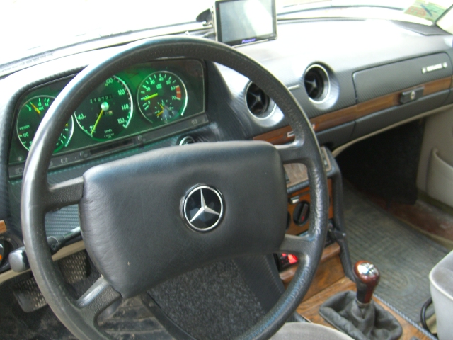

Поцарапанная торпеда кричала - сделай со мной что-то... Вот и обтянул "карбоном". На фото виден уёб...ный руль который убивает наповал своим видом,он стоял пока я искал сам не знал какой... сейчас стоит обычный от 124-го. (Родные электро зеркало и передние стекла)

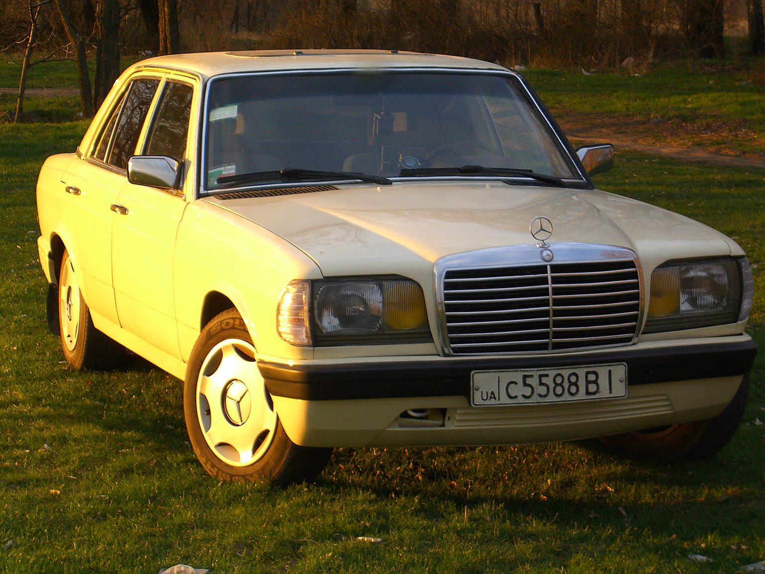

В конечном итоге 123-й приобрел такой вид, многие погрешности уже убраны ( кривой капот, недостающие молдинги на крыше и т.д. и т.п.)
Можете писать КАЛХОЗ, АЦКИЙ БЫДЛО ТЮНЯНХ и в таком духе, я ни в коем случае не обижусь, критика это всегда хорошо :applause:
Хотел в одно время продавать , но передумал так как он уже заслуженный член семьи)))
В планах покупка и установка 602-го двигателя ( скорей всего пригоню на донора 124-й без разстаможки)

Добрый день! Внешний вид - дело вкуса. Хотя на одного олдтаймера стало меньше... А вот каким образом на нем появился рабочий тахометр? Думаю не одного меня интересует!

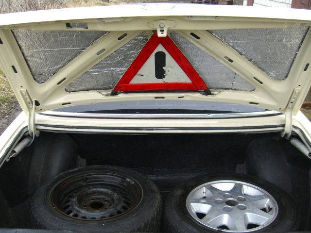

карбон не для ЭТОЙ машины ни разу, бампер от 201 тож вообще ни к селу, руль самый цимус по дизайну, НО накакой йух бибику такой у...й делать то было? он сам по себе ооочень гармоничный. и колёса на первой фотке гораздо лучше , чем новодельные колпаки. А в остальном.......ну разве что цвет двигла-краска чтоль завалялась в гараже? :D
ААА цуть не забыл крышку багажника перетяни, а то от серебрянки со строй рынка за километр цыганщиной тазаводческой прёт, а вот что понравилось так это задняя часть салону, ну прям очень понравилась.
Не нужно слез :biggrin: ,так как легким движением руки он привратится обратно в сток, просто у меня стоит разобраный донор приобретенный в 1997 году...
Тахометр, хоть убейте но не помню чей он , думаю что 123-й, а может и 124-й ... Просто в 2-х минутах езды от меня находится "разборка", иногда там покупается на "килограммы" или за ведро картошки :biggrin:
Делал клему "W" на генераторе, и подсоеденил ее к зеленому проводу на тахометре, и соответственно питание 12 вольт к красному и коричневому... В его "правдивые" показания не верю, сейчас с другом-радиолюбителем упрашиваем его показывать только правду :moderator:
в разделе электрика есть тема "тахо на дизель" там всё пережовано стописот раз.

Все бы ничего, но больше всего выд..чивает стеклянный прозрачный люк, напоминает маршрутки у нас в городе(газели, в которых тоже такие люки встроены). Так что без сварки его в 100% сток превратить одним движением руки не удастся. За проделанную работу огромный респект, тем более что человек все, ну или почти все делал сам, а это уже заслуживает уважения.
фигня вопрос, шторку матерчатую как на 220 под него вторым слоем и будет почти S класс.
Или просто затонировать на 2 слоя-1 зеркалкой , 2 слой обычной угольной 5кой, тож интересно получится.
Это изнутри будет, а снаружи как был стеклянный инородный люк, таковым он и останется.

Автор, а желтые отражатели у тебя родные или нет?
поставмл бы лучше обратно хром бампера и юбку бы приделал под передний бампер. люк имо оставь. не запиливать же его обратно, когда он есть) салон оч понравился, разве карбон бы убрать.
Нет отражатели красились ((( Амереканцев еденицы (((

Искал родную пятиступку, но отговорили, сказали деньги на ветер, мол часто ломаются... Жопой чувствовал что выход есть. После долгих изучений передаточных чисел коробок и редукторов, понял что "нам" подходит коробка пятиступка с номером 711.113, коробка ставилась на пассажирский бус, есть еще коробка 711.110, ставилась на бус-спарку. Разница этих коробок в том что 711.113 пятая "ускоряющая", а на 711.110 пятая-прямая (первая заниженная) . Короче в 113-й коробке все передаточные числа на 1-й,2-й,3-й и 4-й скоростях идентичны нашим мурзикам. Эти коробки стоят на 602-х двигателях 2,9!!! литра.
Купил коробку сначала за 250( вернул по предварительной договоренности, выла вторая скорость), потом за 400(удачно). После покупки снял колокол, так как он под левый стартер, и поставил колокол от родной коробки под правый стартер. Сцепление и выжимной остались родные. Прикрутив к двигателю КПП и подперев другой конец КПП начал предварительно центрировать коробку с траверзой, так как коробка длиннее на 12-15 см (точно не помню) . Следующий этап меня поимел во все щели, но я был очень уверенно настроен что все так просто не пройдет... Оказалось что кардан прийдется не только укорачивать но и мутить переходную муфту , так как в родной коробке крепление кардана на 3-х болтах, а на 113-й на шесть и с немного меньшим диаметром, я был в восторге... Взяв все нужные размеры пошел к соседу токарю. Точили неделю, нормальная муфта вышла с третьей попытки (долго описывать) После ее установки сделал замер от подвесного к КПП и обратно к токарю на обрезание кардана. Выставили кардан , биение 0,05 , короче не страшно, люди ездят до 0,1. Пока резали кардан, занимался переделкой кулисы на 5-и ступку и подгонкой тяг. Есть небольшой минус у этих коробок, то что первая скорость включается на себя как раньше вторая, вторая как третья и т.д.
Поставил, все собрал и в путь ... Как очковато быть летчиком испытателем... Когда врубил вторую скорость, то чуть не обосрался, она выла так как в старом газоне, все пешеходы были в ужасе, а я в тройном... Короче за городом врубил пятую при 80, мотор вообще не стало слышно , лишь тахометр говорил что он работает... Лишь при 140 я немного услышал тихий рев и громкий свист дверных спрессованных и окочанелых резинок. Поехал домой снимать КПП на возврат и снова поиски живой . Нашел удачную КПП, съездил пару раз по трассе , не поверил но пришлось - расход = 5,5-6 литров :applause: Моего 616-го немного мало, вот на 617 был бы как раз, просто разгон на 5-й немножко вялый , но я доволен. Уточняю - редуктор у меня от 2-х литрового (перед.число 3,92)

1) вернул бы обратно стоковые бампера
2) что за ерунда с капотом? Машина "плачет" а не гордо смотрится. Назад нормальный капот
3) карбон с панели убрать. Если сильно обгрызанная родная, то поискать на разборке в хорошем состоянии и переставить.
