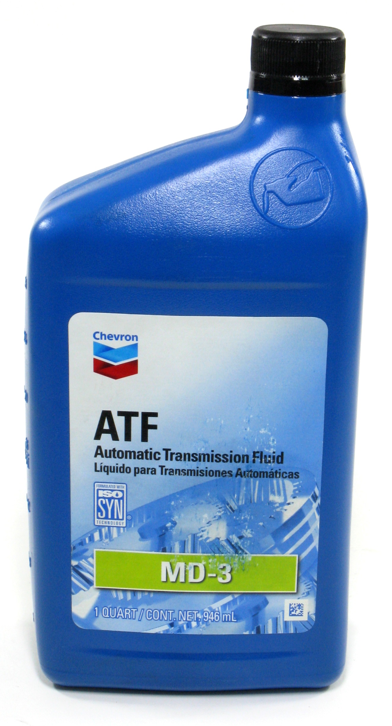

в гур лить феби(250р литр), или оригинал(700р литр), хотя некоторые атф льют.
Я в гур лью тоже что и в АКПП - красную фигню под названием Chevron ATF MD3

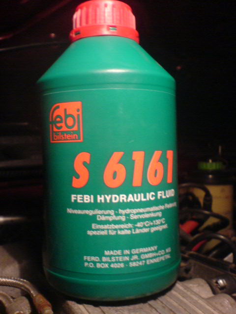

В ГУР нельзя лить АТФ, оно очень густое для ГУРа и шланги с сальниками пробивает в мороз. И руль туже крутится. Неужели нельзя лить то, что предписано?
А как оно выглядит то что положено ? это оно ?
Например:
Является аналогом оригинального масла A 000 989 88 03

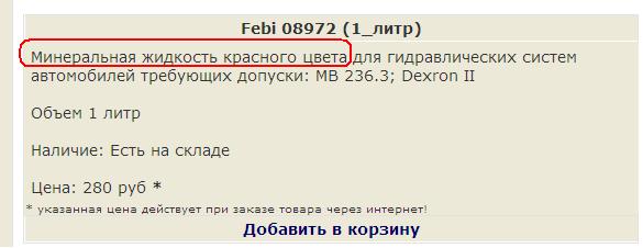

Например:
Блин, оказывается она тоже красного цвета как и atf Шеврон, я то посмотрел красная сравнил похожа на ATF ну и долил его ATF, интересно теперь надо менять эту смесь? Возможно у меня как раз febi было залито...
Здесь опечатка. Она жёлтого цвета.
febi 08972
Теперь канистра белая с красным.
febi 08972
Опечатка есть. Но жидкость не желтая. Желтая для w124.
