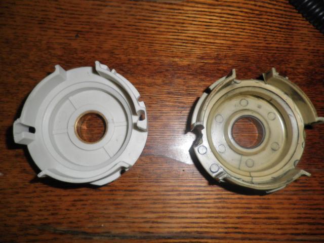

Привет парни.
Эта деталь как называется(в труху) и входит ли она в ремкомплект?

Отправлено 16 June 2011 - 15:57
по Cargo ищи... в рем-те ее нет
номера под рукой нет...так что его не подскажу

Кто-нибудь обладает номером этой штуковины? Где её заказать?

Максим к стартёрщикам так и не съездил что ли.
Сегодня съездил, Иван. Хотел узнать о наличие запчастей, но пришлось заталкивать в бокс и отдаться в руки местным ремонтникам. Диагностика показала замену щёточного узла, подшипников, втулок, якорь( пробило), редуктор( называют так пластмассу на фото) + работа. Прайс божеский 4700.
Други, не затягивайте с ремонтом.

Ну вот а ты боялся.
Получил практически новый стартёр.
