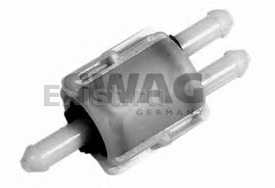

Купил новый клапан SWAG со спиленной звездой. Как он должен работать? Что-то не продувается ни в прямом, ни в обратном направлении, может ему давление нужно??

Со стороны одиночного соска должен продуваться в сторону двойных сосков. Обратно - нет. Там подпружиненный шарик стоит, выполняющий роль клапана, чтобы омывайка не стекала в бачок. Это предотвращает "сухой" взмах щеток по стеклу (пока омывайка "добежит" от бачка до писек :) ).
Угу, давление надо (либо дыхалка слабовата :) ).

Нет там шарика к сожалению. Роль клапана выполняет резиновая трубка.
Продувать не надо, может случится конфуз от перенапряжения.
+1
:lol: :lol: :lol:
+1 шарика нет просто резинка
+1
Вот только не пойму, нафига вы оттуда шарик удалили, и какую-то резинку всунули. :redface: :gigi:

Понял, спасибо, буду ставить.
Уже так сделано.Работает по принципу ниппеля от старых велосипедов.

Я вот когда купил мерса по глупости его выкинул,а проблема была в насосе,тоже пытался продуть,но продувался крайне неохотно.Вроде лёгкими можно создать давление в треть атмосферы,ну может пол если дуть и укакаться.Ставь и увидишь результат.
