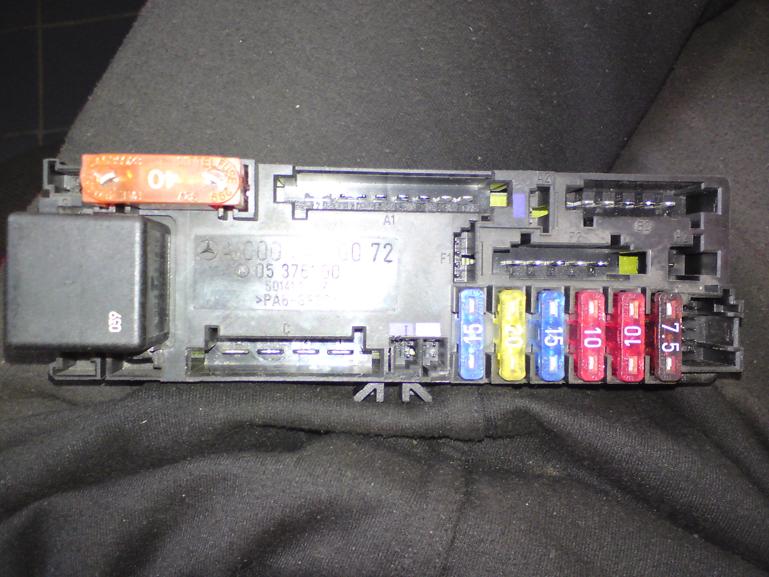

Я вскрыл коробочку где стоит реле, но эта коробочка чуть другая, там все целое и реле щелкает (когда зажигание включаешь). Там реле такая же как и в наших тазиках? И оно стоит в этой коробочке?

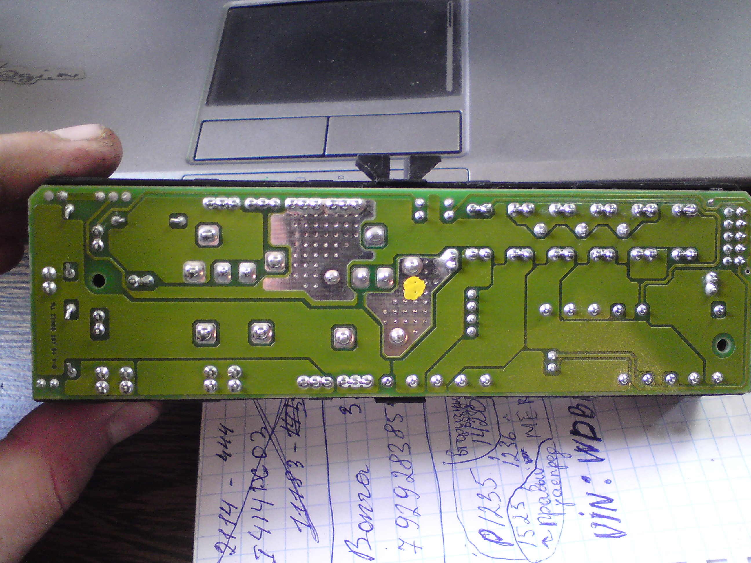

все пропоял. И опять теже самые ошибки. Что делать?

все пропоял.
Не увидел. :( :) Где паял ?
Должно быть примерно так :
http://www.oldmerin....h...27&start=27
