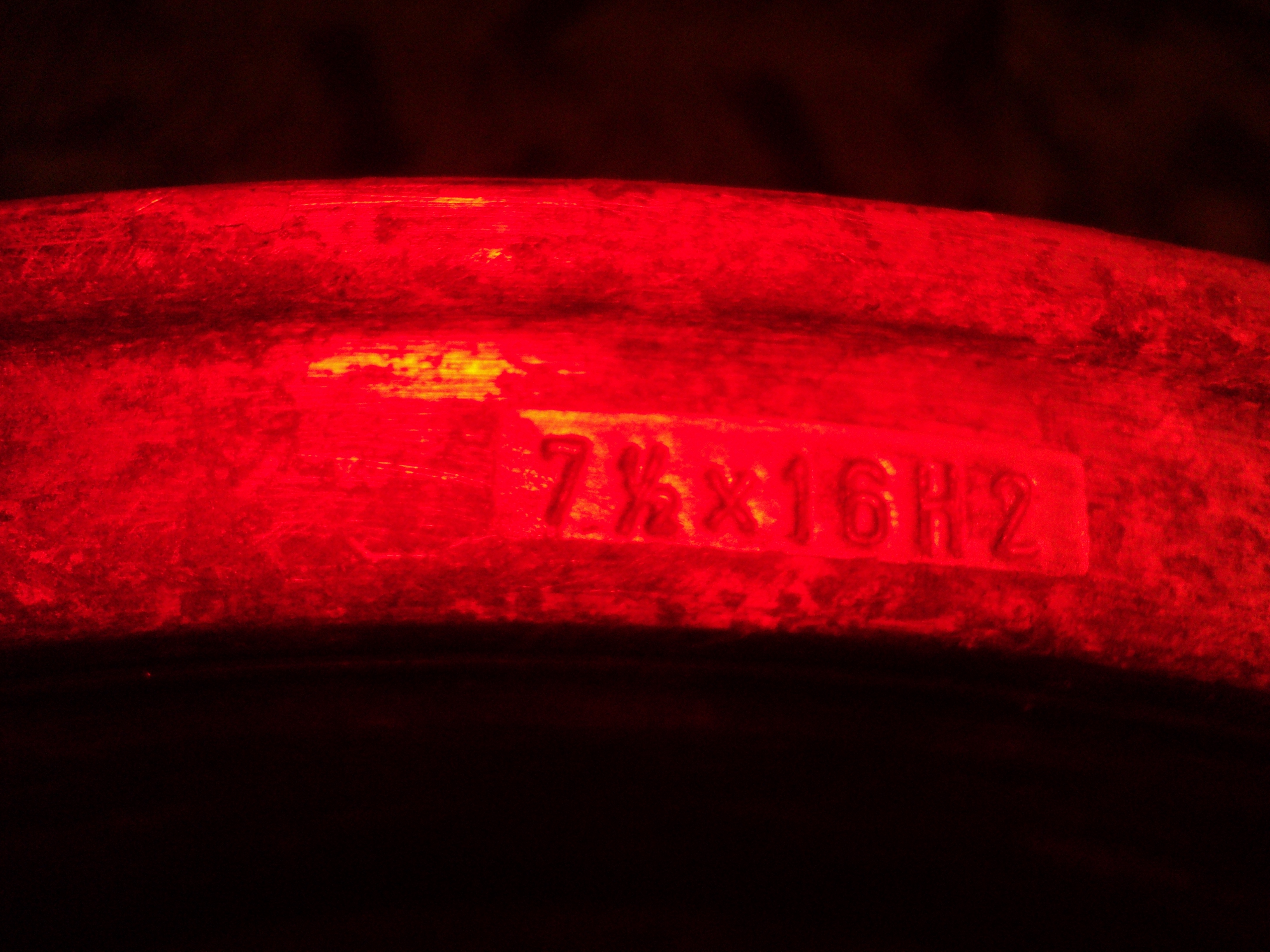

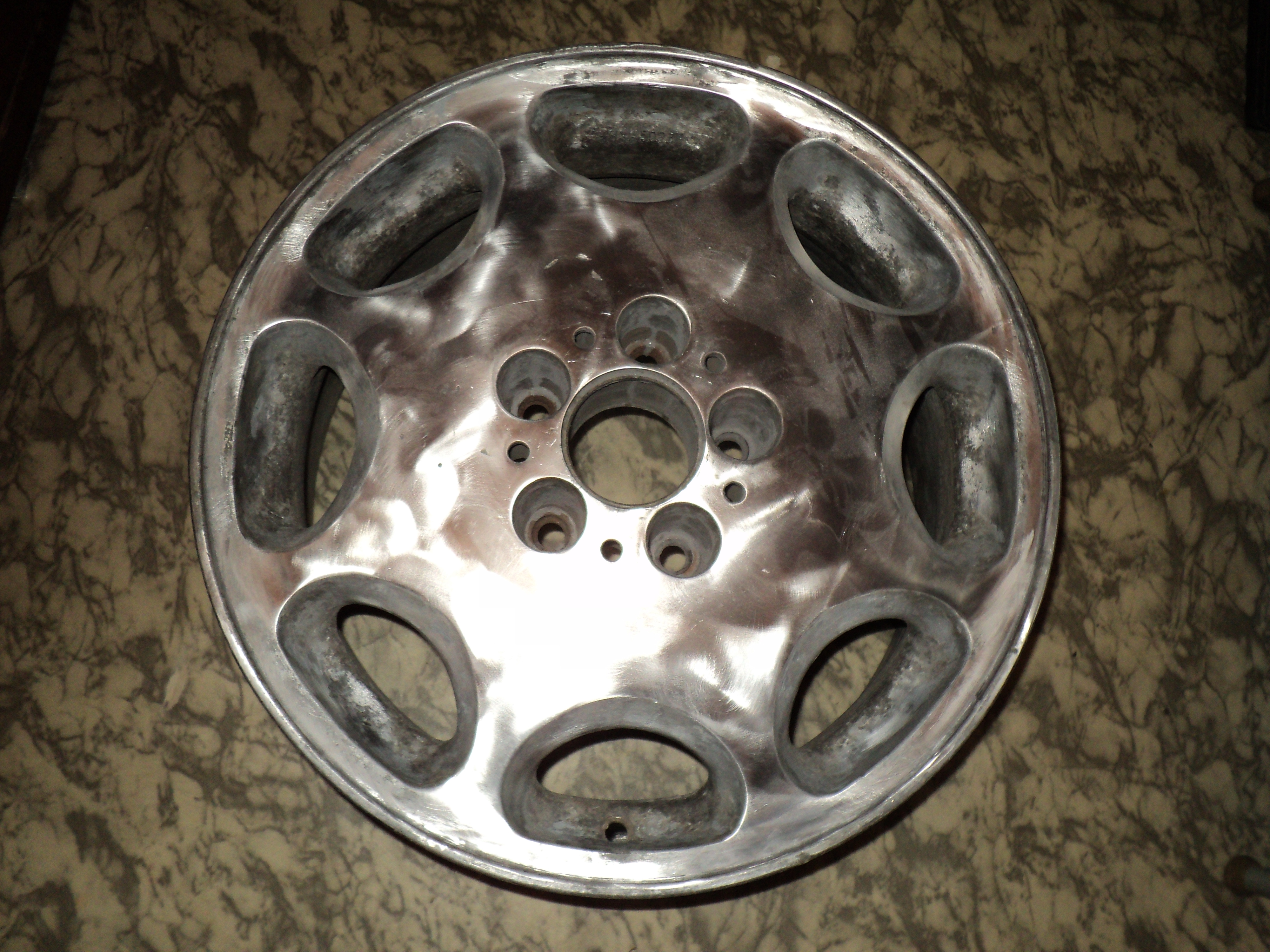

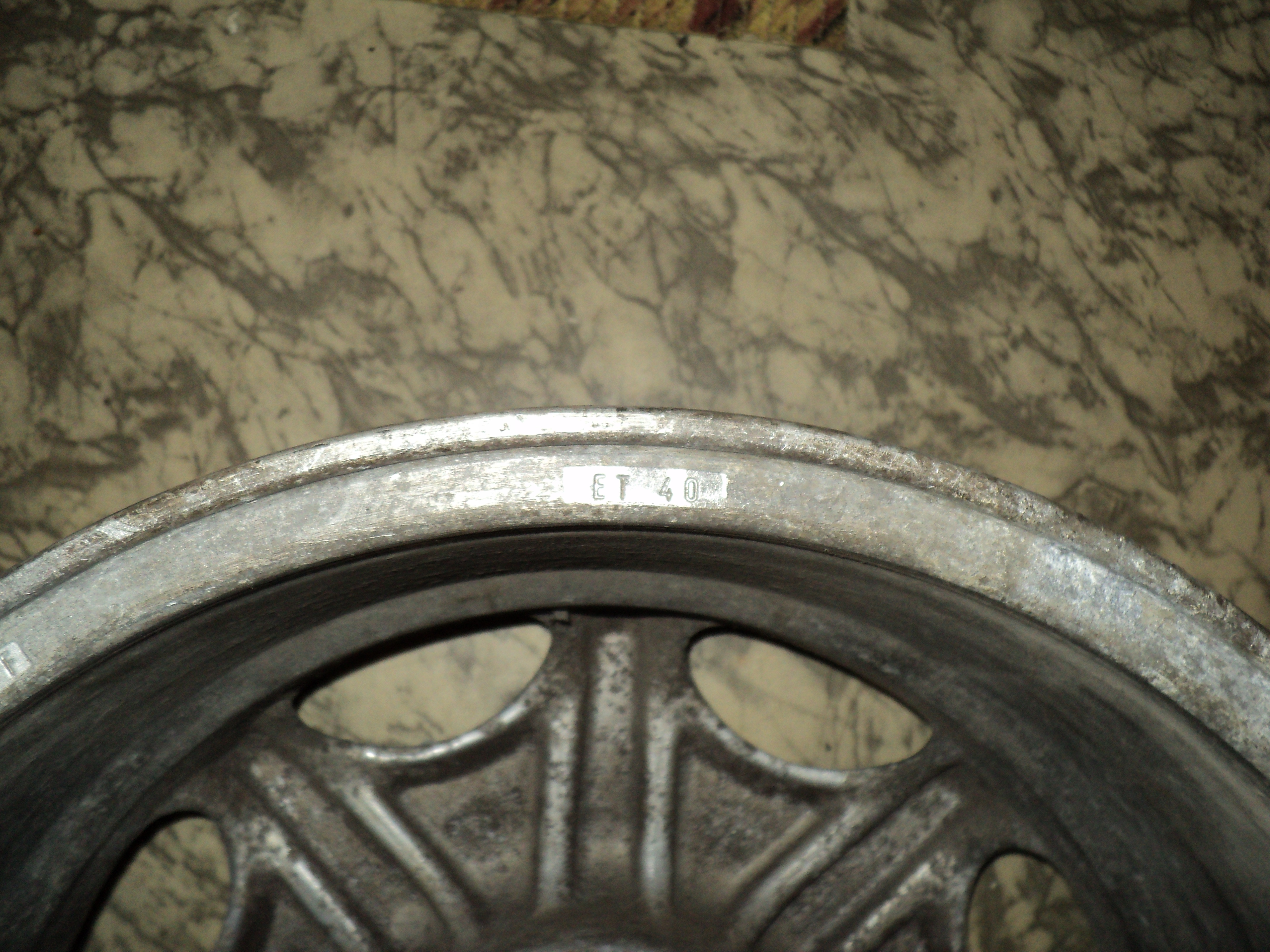

Всем привет.Господа подскажите вот эти диски встанут на 124,ЕТ 40 7 1/2х16н2 и с какой резиной.Хочу на зиму,DSC00739.JPG резина 205,16,55.Спасибо.

встанут. с резиной 205/55 16
и это не диски от 140, это диски стороннего производителя. у 140 ет51.

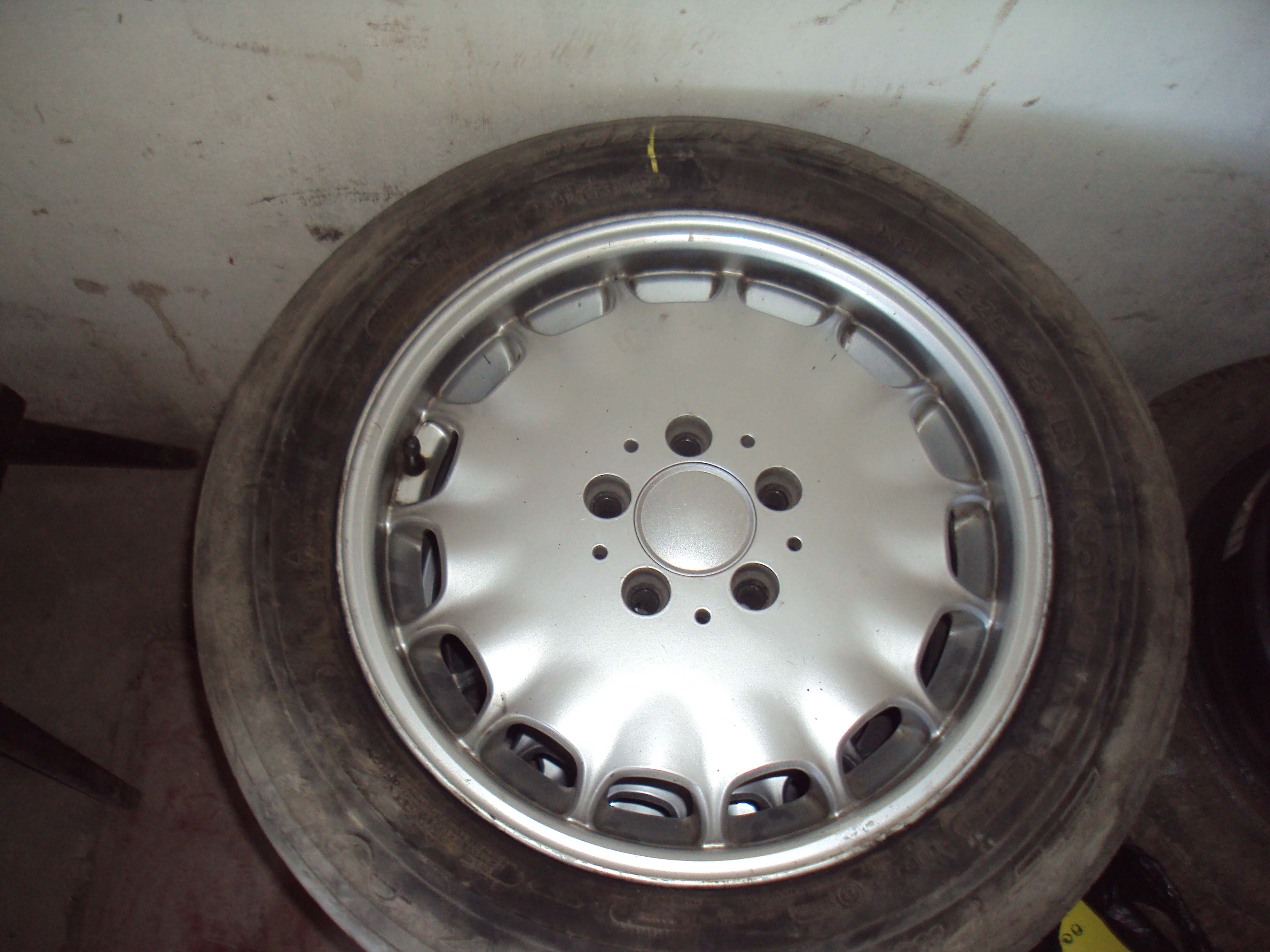

Диски с 140-го вылет 51 с зади потходят на 124 купэ с переди цепляют в стойку.....проставки делаю у токаря на 10мм!!!Будет нормально или.....????Резина 225/55/16 :bangheat:

у меня от привалочной плоскости до стойки амортизатора 156,5мм у тебя должно быть так же.Делаем расчет:
вылет + половина ширины резины+5мм, лучше10 мм(зазор от резины до стойки),получается
51+225/2+10=173,5
173,5-156,5=17мм
нужна проставка17-12мм.( это мои расчеты, форумчане могут поправить)
51+225/2+10=173,5
173,5-156,5=17мм
загляни сюда
http://www.viktoria....calculator.html
в смысле 17-12мм,могут подойти 12мм , или 17???? :neutral:
с проставками 12мм от резины до стойки будет зазор 5мм, соответственно если17мм ,то10мм до стойки, с 205 резиной должны встать без проставок
спасибо!!!205 не подходит без проставок цепляет в стойку...............зае....бали эти диски(продам)

да не встанут они с проставками в 12 мм,и в 17 почти упруться,у меня проставки 20 мм,и то немного до стойки осталось,сзади кстати диски от 140-го вошли,завтра сделаю фото что получилось с проставками и с дисками от 140-го
резина кстати 205/55 R16
