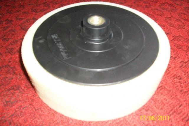

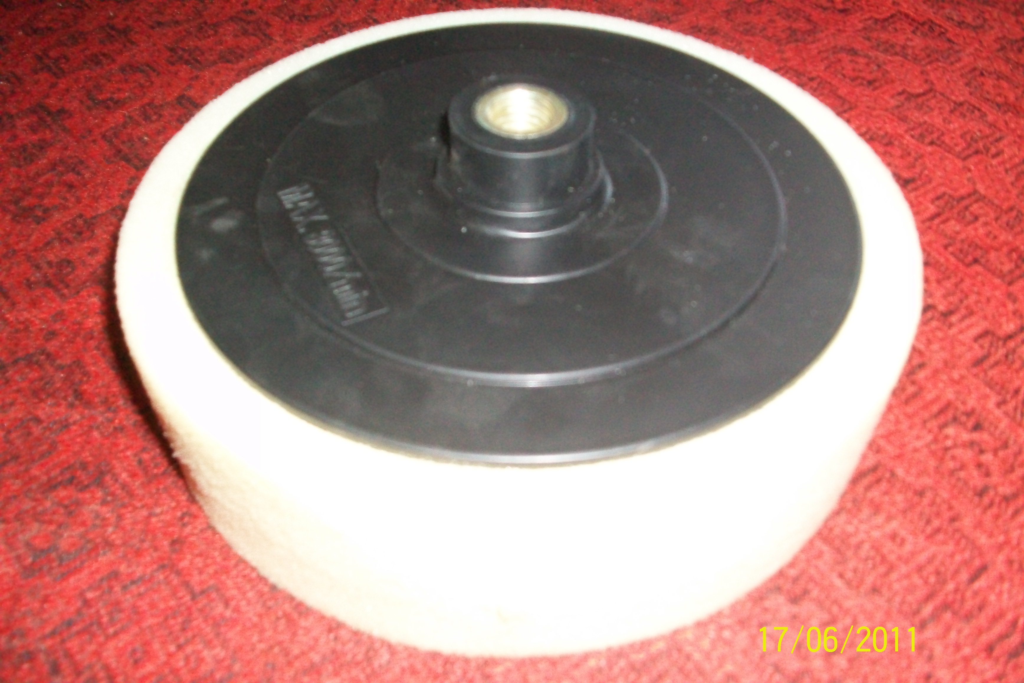

Приобрёл такую насадку на болгарку для полировки.
Вопрос следующий. Видимо на него нужен какой-то "чехол", который уже и будет непосредственно контактировать с лакокрасочным покрытием. Из какого материала его сделать? Может взять что-то, типа, старой шубы? Заранее благодарю всех откликнувшихся.

Михаил, приветствую. Когда я задавался этим вопросом, то выяснил следующее: полировка пастой 3М-72,73,75( грубо, средне, финиш), соответственно к каждой пасте своя по-жёсткости насадка. Да, и если у болгарки оборотов более 2000(рекомендуемое количество оборотов для полировки), то не стоит ей пользоваться. Удачи.

Эта насадка поролоновая???

Белое - поролон.

Так на него и наносят полировочную пасту.

Хорошо. А как их различать? Должны быть какие-то надписи или индексы?

По цвету, по-моему. Точнее сказать не могу. И ещё для грубой полировки самая жёсткая, для финишной, наимягчайшая.

Что бы нормально сделать, разными по абразивности пастами, одной насадкой трудно будет обойтись. Нужно хотя бы две насадки.

Если опыта нет , начинайте с пасты М3-75 , потом обязательно М3-76 ,
чтобы разводов и голограмм не было .
Белый поролон - жесткий , для грубой пасты , типа М3 -73.
Оранжевый поролон - средней жесткости - для М3 - 75
Черный поролон - для финишной полировки - М3-76
Для полировки нужен специальный инструмент .
Я пробовал отрезной машинкой BOSCH -1500 W ,с регулятором оборотов - на минимальных оборотах.
Сильно греется , когда грузишь - для полировки больших плоскостей не пойдёт .

Полировать нужно при нейтральной температуре и никаких солнечных лучей! Я полирую 3 пастами как и сказано выше. Если царапина глубокая то нужно воспользоваться 2000 шкуркой потом тремя пастами. Нужно минимум 6-8 кругов потому что как только круг забивается он перестает полировать его нужно помыть и просушить если на детали есть сколы то это бесполезно их будет видно еще сильнее.

Приветствую всех! Для начала. что хочешь отполировать? технология по работе с материалами фирмы 3М след:( да в принципе и с другими наверное такая же), просто привык к одному)
1. с водичкой на мягком бруске проходишь шкуркой Р2000
2.берешь жесткий круг и пасту 74ю( это 3М) доводишь до жирного блеска
3.тряпочкой вытираешь радуешься результату или нет, главное на ребрах аккуратнее, не прорвать до грунта или что там будет под слоем лака или краски
4.пропускаем 75ю пасту (нафиг не нужна) берем мягкий круг и с 76 пастой заканчиваем
Вроде все просто объяснил, обороты не более 2000, мягкий нажим. если что то не очень понятно спрашивай, разжую. Только стоимость паст в районе 1500 за кг, и круги, тебе их надо 2 по 500руб.

Привет! Полировать хочу акриловую краску. Круг у меня уже есть - он на фото. Выясняю - годится или нет для моих целей.
