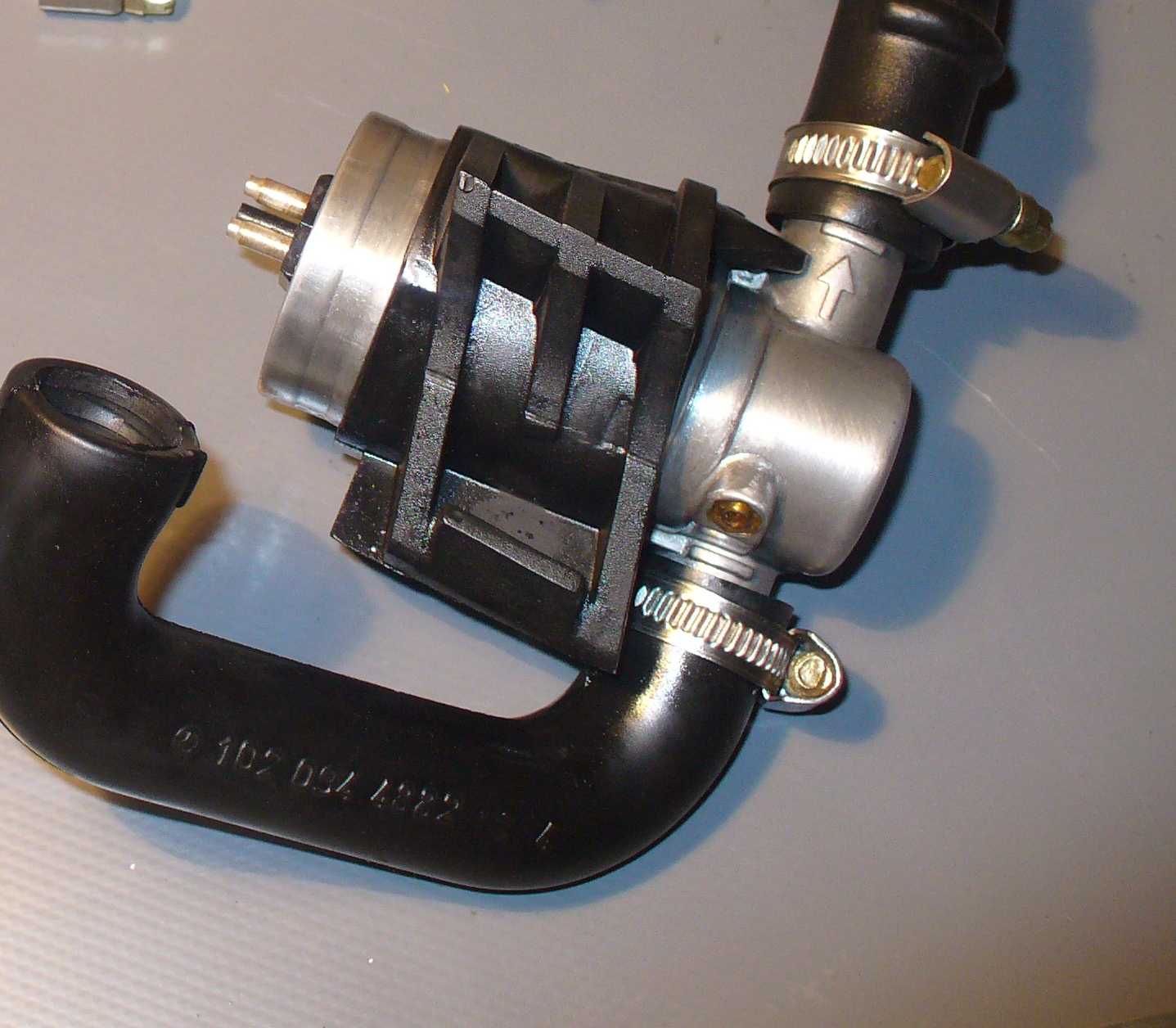

Уважаемые форумчане!!!
Помогите пожалуйста,на РХХода отсутствует винт регулировки.
Как он выглядит,что бы дать наглядно рисунок токарю.
Либо можно подобрать его от чего либо.
Срочно!!!
Заранее благодарен!
Вообще если быть более точным, то этот винт на РХХ калибровочный, т.е. им выставляется зазор шторки около 2мм. на заводе и затем этот винт заливается клеем что-то типа эпоксидки. В процессе эксплуатации этот винт не используется для регулировки ХХ...
К сожалению сам этот винт никогда не трогал... попробуй подобрать любой подходящий болтик (заточи его конец под конус) и методом подбора установи зазор шторки РХХ в 2мм., излишки длины болта отпили, закрути его вновь и залей клеем и все... как то так...
Вот фото заводской заливки винта РХХ;
