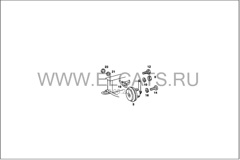

Подскажите, в каком месте на W123 должен быть установлен звуковой сигнал. Раньше какие-то рожки были наколхожены на распорке. И какой идет в оригинале, рожок или тарелка? Вот если бы еще и фото посмотреть :rolleyes:

как обычно на распорке тарелка A 003 542 10 20

На моей машине проводка под два звуковых сигнала и она разведена на брызговики. Может быть дорестайл имел один и стоял около радиатора. В магазинах продаётся сейчас от таза буквально копия мерсовской тарелки.

А вот судя по этой схеме сигнал крепится к кронштейну 19, который приварен сбоку к лонжерону, но это самая неудобная и низкая точка, сигнал будет купаться все время в грязи.
