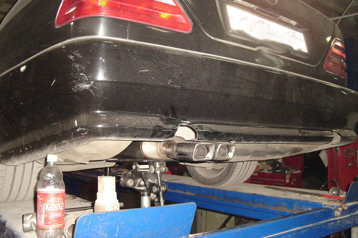

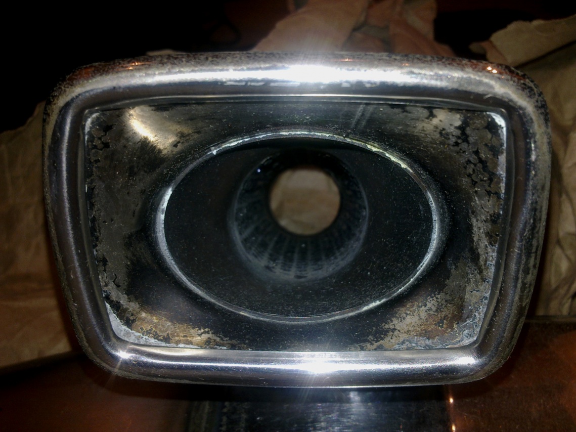

Справил на купе системку новенькую, со старыми насадками.
Складывается впечатление, что не в тему они, искажают звук, как-то "пыхтят" :blink: что ли!
Строители отговаривали, но вариантов (прямоугольной формы) замены небыло... Эти по 36мм не считая внутренней сетки и набивки и не понятно под какой объем готовились :confused: .
Кто нибудь может подсказать с каким внутренним диаметром выпускались подобные? Планирую попробовать махнуть.

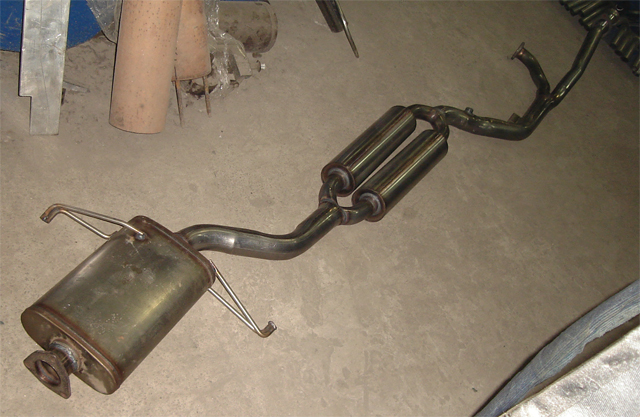

а где же всякие там лямбда зонды? или их нет или они на коллекторах? катов нет?
воо и еще вопросики, а оригинальная система 140го купе тоже однотрубная с локальными раздвоениями(нахрен они нужны эти раздвоения тогда)?
так и шло бы всё одной тооолстой трубой с пламягасителем ,дожигателем ,катом и глушаком с толстой насадкой)))
пофыркивают насадки похрюкивают))) солидно так ,по заводскому.
я ждал что ты поедешь,а ты так и не поехал, нет полного впечатления от стейнлесс-стального выхлопа

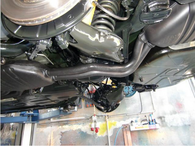

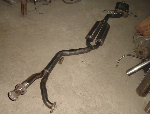

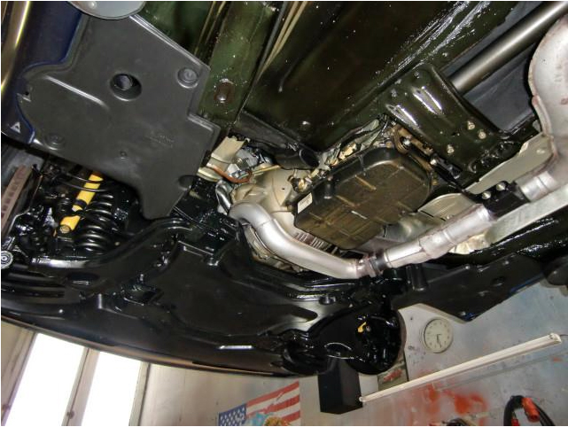

В стоке выхлоп такой:
Спайка в самом начале, затем раздвоение
Лямбда датчег один и поставлен на свое место, катов нет. От одной трубы и без резонаторов можно оглохнуть, в салоне будет просто ахтунг, один бубнеж.

не я не говорю что немецкие инженеры неправы,но
зачем вообще эти раздвоения,если около АКП из 2х труб идет одна спайка ,пусть дальше бы и шла одной трубой,как на 4х цилиндровой машине только труба толще в 1.5 раза,зачем 2 трубы городить?
вобщем вопрос наверно риторический...они так придумали и всё.

Может, из-за возможного гула в одной большой толстой трубе. Да, а в рестайле уже спаек нет...

Нет спаек, потому, что там 2 лямды...и другая система зажигания...
но думается, раздельные трубы лучше, но при правельном их соединении позже...до резонатора, U-pipe или X-pipe

Бампер в порядке, скоро примерка! Но засомневался, а стоит ли? В каком месте их выводить, под каким углом... Вальдовские крупнее в пару раз.

Остается как есть, WALD продаются, если что...

Всё как всегда отлично, но по-моему такая маленькая оконечная банка не даст мотору "дышать". Достаточно посмотреть на ориджинал или тот же вальд/брабус.
