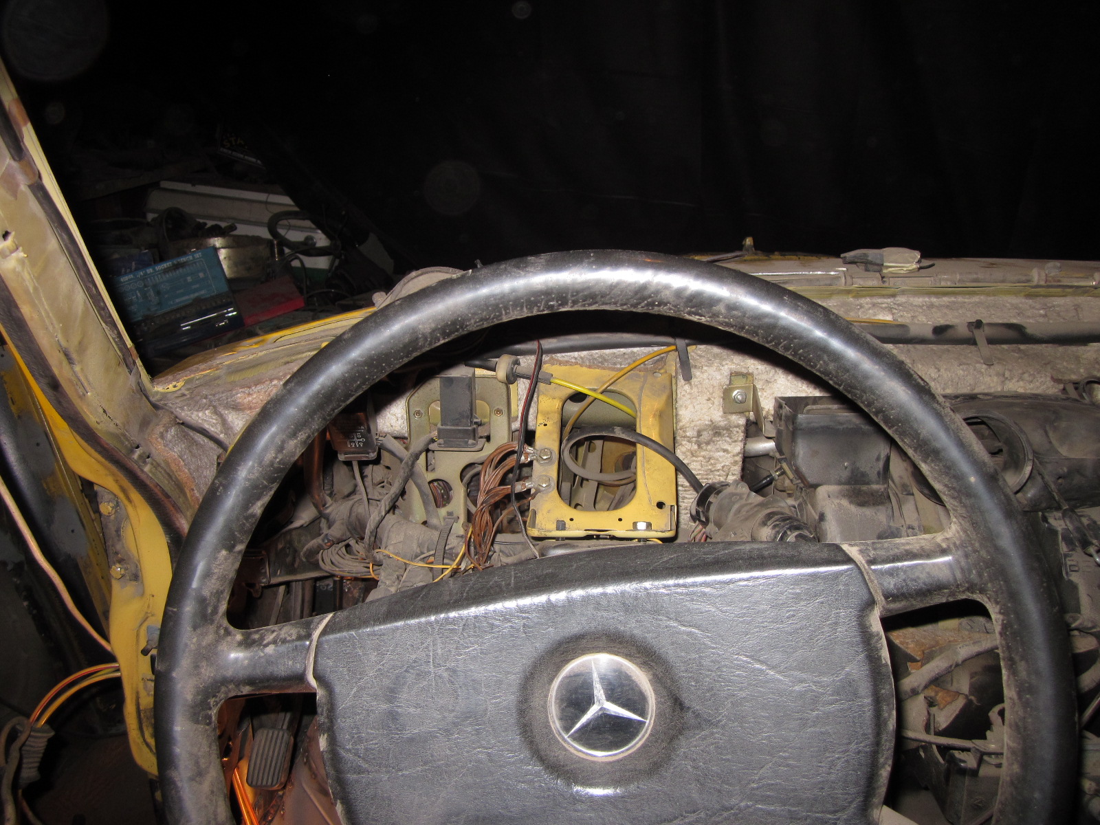

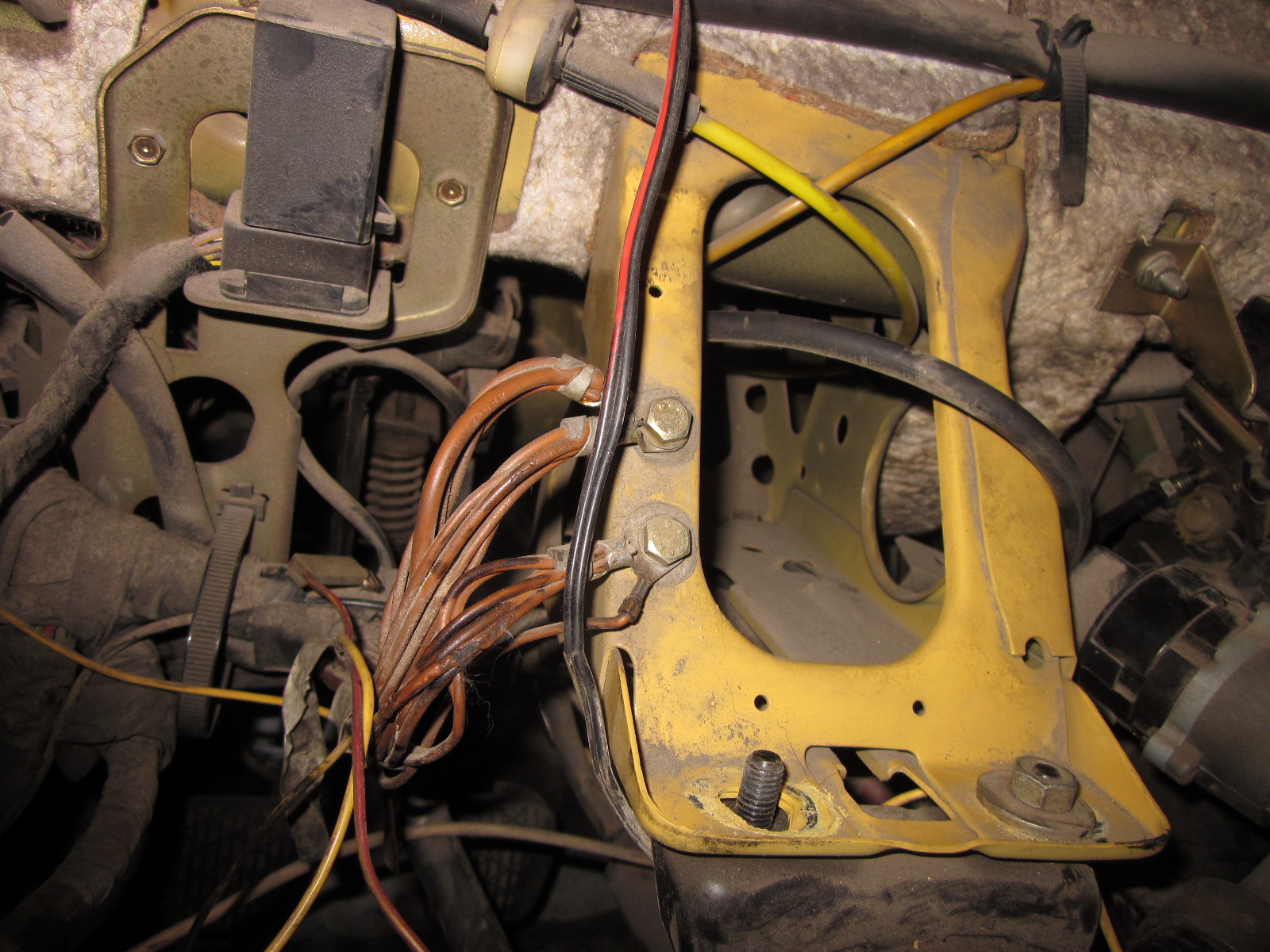

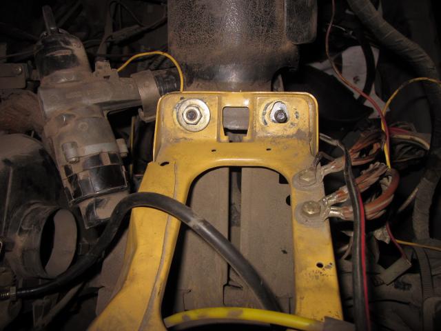

руль стоит не поцентру W123, немного отклонен влево, нашел две регулировочные гайки, ослабил их сместил правее, стало немного лучше, сдвинуть бы еще, но на рулевой колонке закреплен замок зажигания и он начинает упираться в переднюю панель (приборную). Сегодня снял полностью всю панель посмотреть- рулевая колонка крепится в кронштейне и он стоит немного влево, но никаких деформаций я не обнаружил, смотрел на вал, который уходит в моторный отсек, когда ставишь руль левее он становится по центру отверстия в перегородке моторного отсека, лонжероны мерял по диагонали перекосов нет, зазоры в дверях ровные, вот и подумал неужели это так заложено в конструкции, ведь ,сдвинуть его не дает замок заждиганияhttp://www.oldmerin.club/board/style_emoticons/default/zzzz_banghead.gif
Какие регулировочные гайки ? Руля ? Где нашел ? :shock:
Ну да, опускаешь стекло водительской двери полностью, высовываешься туда на полкорпуса - и рулишь, руль аккурат по центру будет. :gigi: Зимой одеть шапку-ушанку, тулуп, и валенки. :)

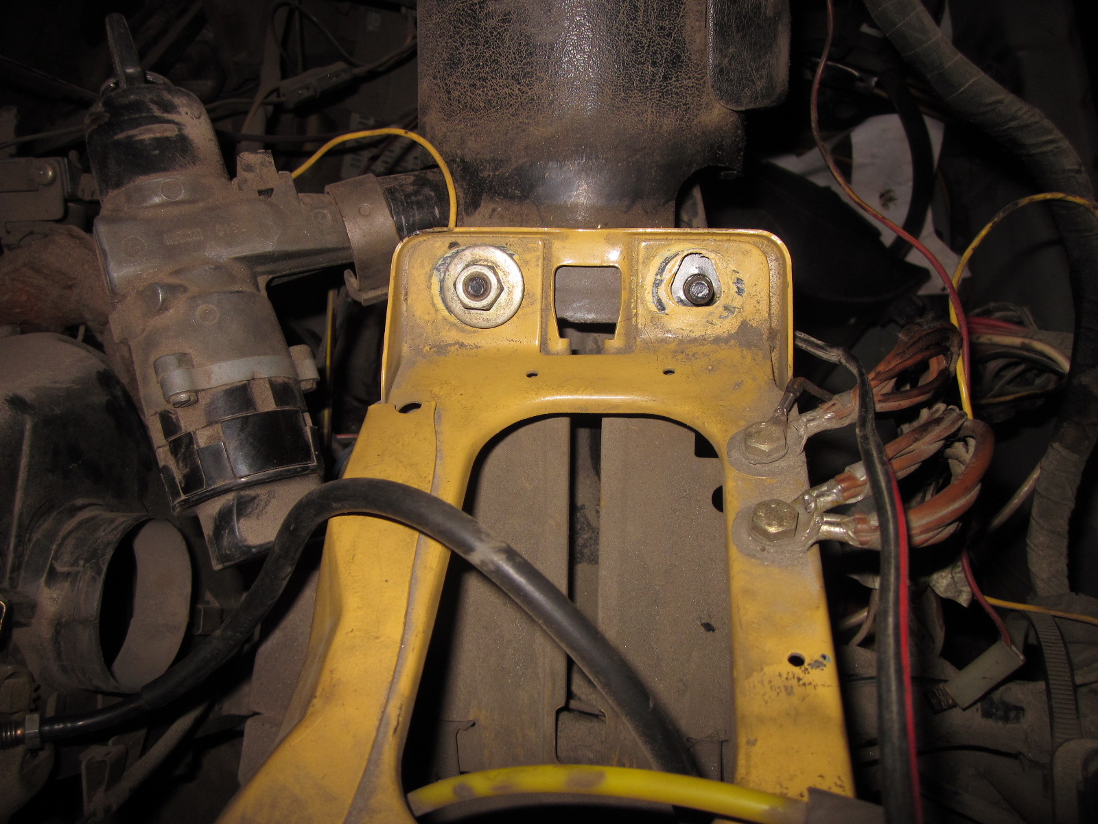

К рулевая колонка крепится в районе спидометра двумя гайками, а под ними есть треугольные пазы,вот в них то и двигал колонку, отпустивдве нижних гайки, которые ниже и ближе к моторному отсеку
Угу это просто крепление рулевой колонки.
Если просто руль развернут влево, то это фигня, у мну так же было. :redface: :) Долго чесал репу...
Как потом сообразил, видимо, машину толкали опираясь на левую половину руля - мало ли заглохла, толкали к обочине.
Руль травмобезопасный (мягкий), шобы ребра не все переломало в случае ДТП (черный юмор :redface: ). И руль изогнулся влево.
Замена руля - и щастье наступит. :-)
Я на разборке за 100 рублей купил вполне приличный руль, правда давно.
Как то наткнулся на фото салона, ракурс сверху.., так там прям отчётливо заметно, что плоскость руля не ровно поперёк машины, а под углом.. Думал косяк фотки, но когда еще полистал, заметил что действительно есть такое.. на счёт на всех так или нет - не знаю. Думается что так заложено заводом, а для чего, предстоит выяснить :)

#6 ОФФЛАЙН   ЗоМер
Отправлено 22 June 2011 - 14:27
Шоп пузо без помех втискивать в салон. :gigi:
Нет, нет, и нет. Руль должен стоять прямо.
Ну, или спец. комплектация для тех, у кого левая рука короче правой. :)
Достаточно положить на плоскость (стол) кривой руль, и нормальный - все станет ясно.

Отправлено 22 June 2011 - 14:56
так и должно быть. ось рулевой колонки не паралельна оси автомобиля. на самом деле куча машин с такой конструкцией, сам когда-то фигел

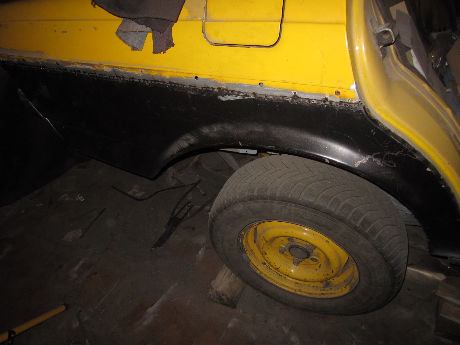

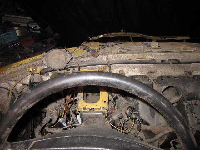

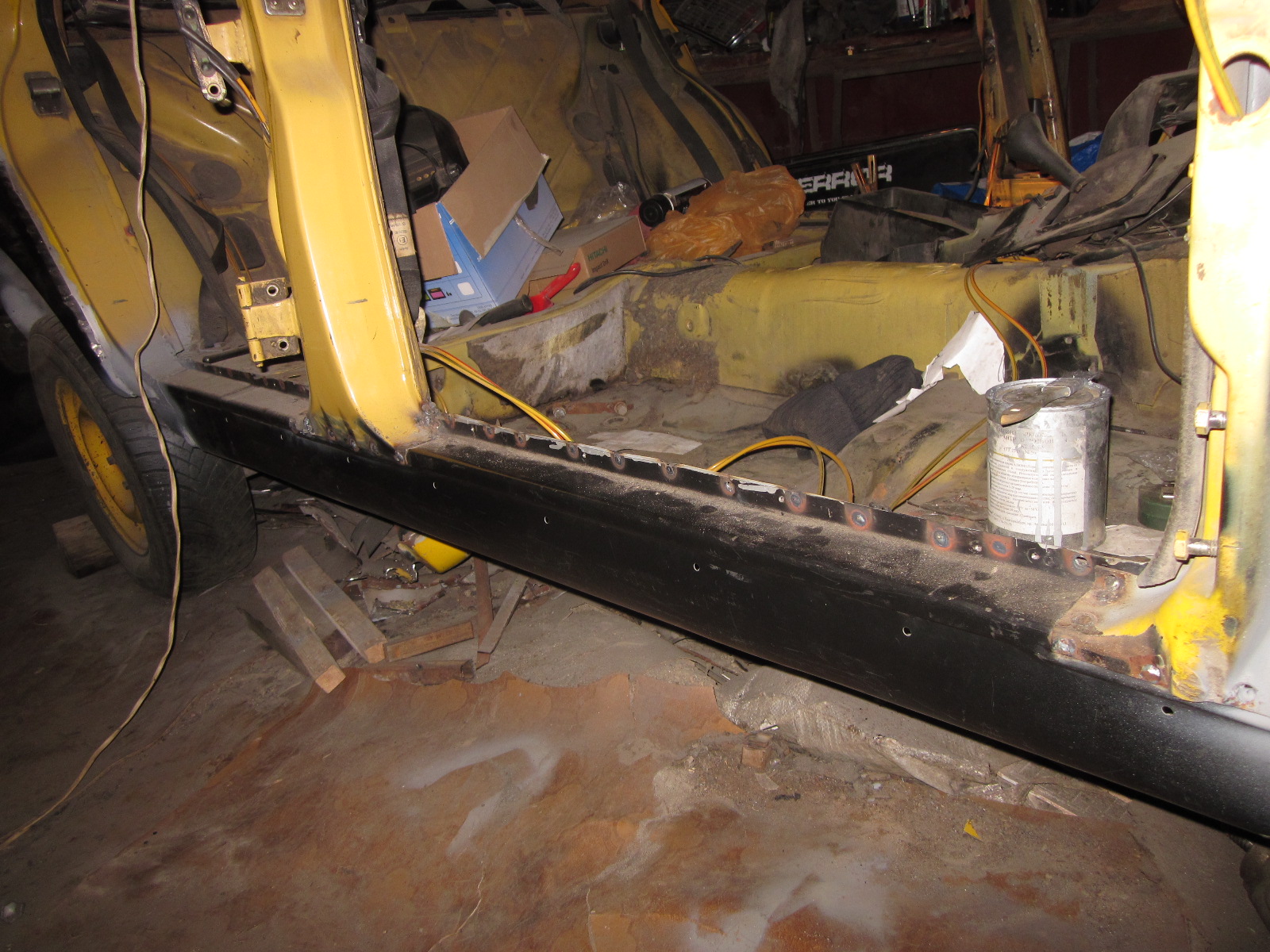

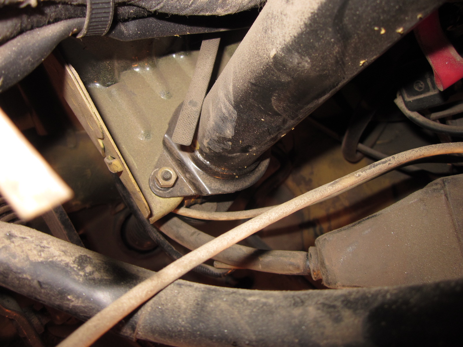

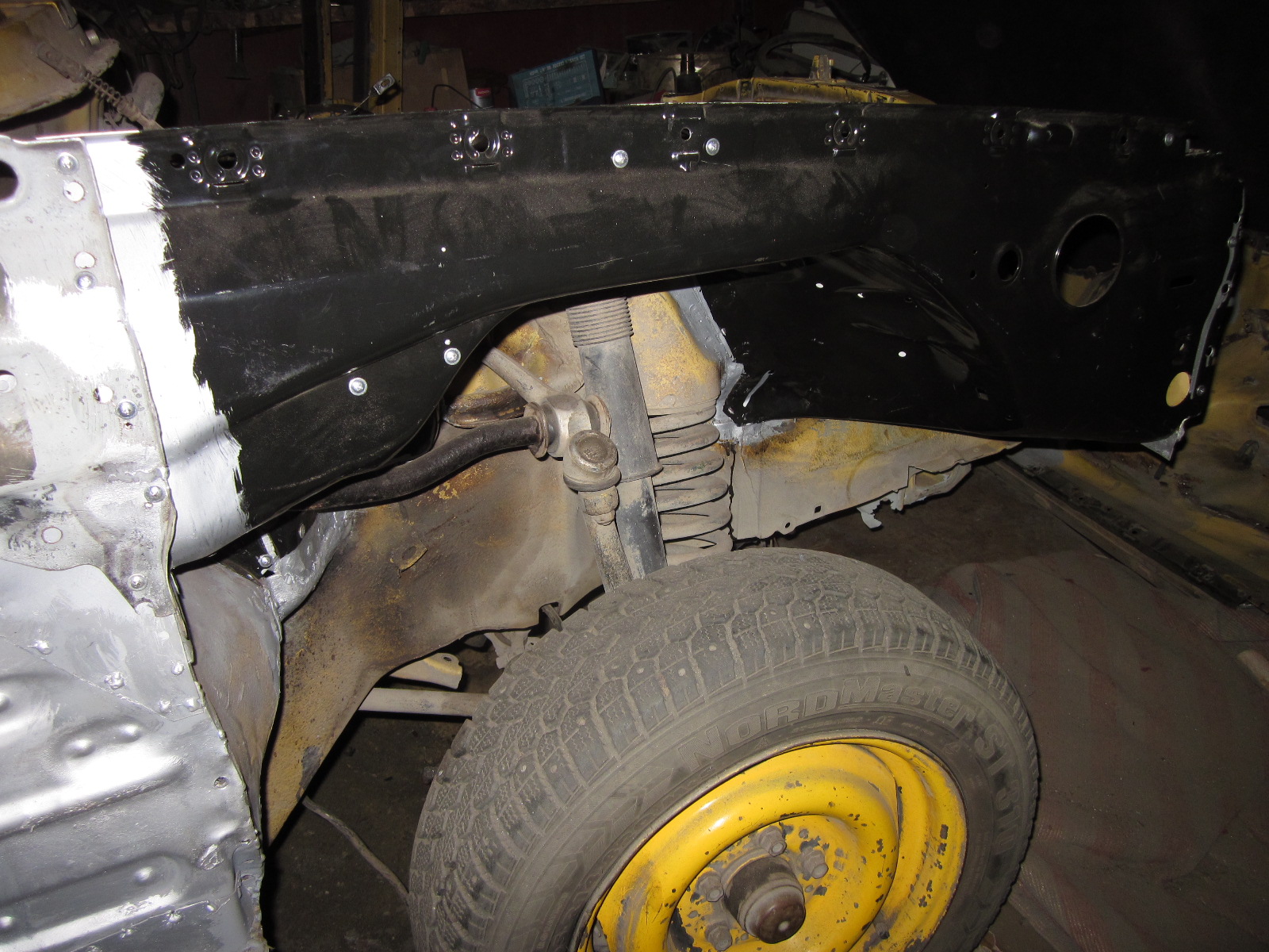

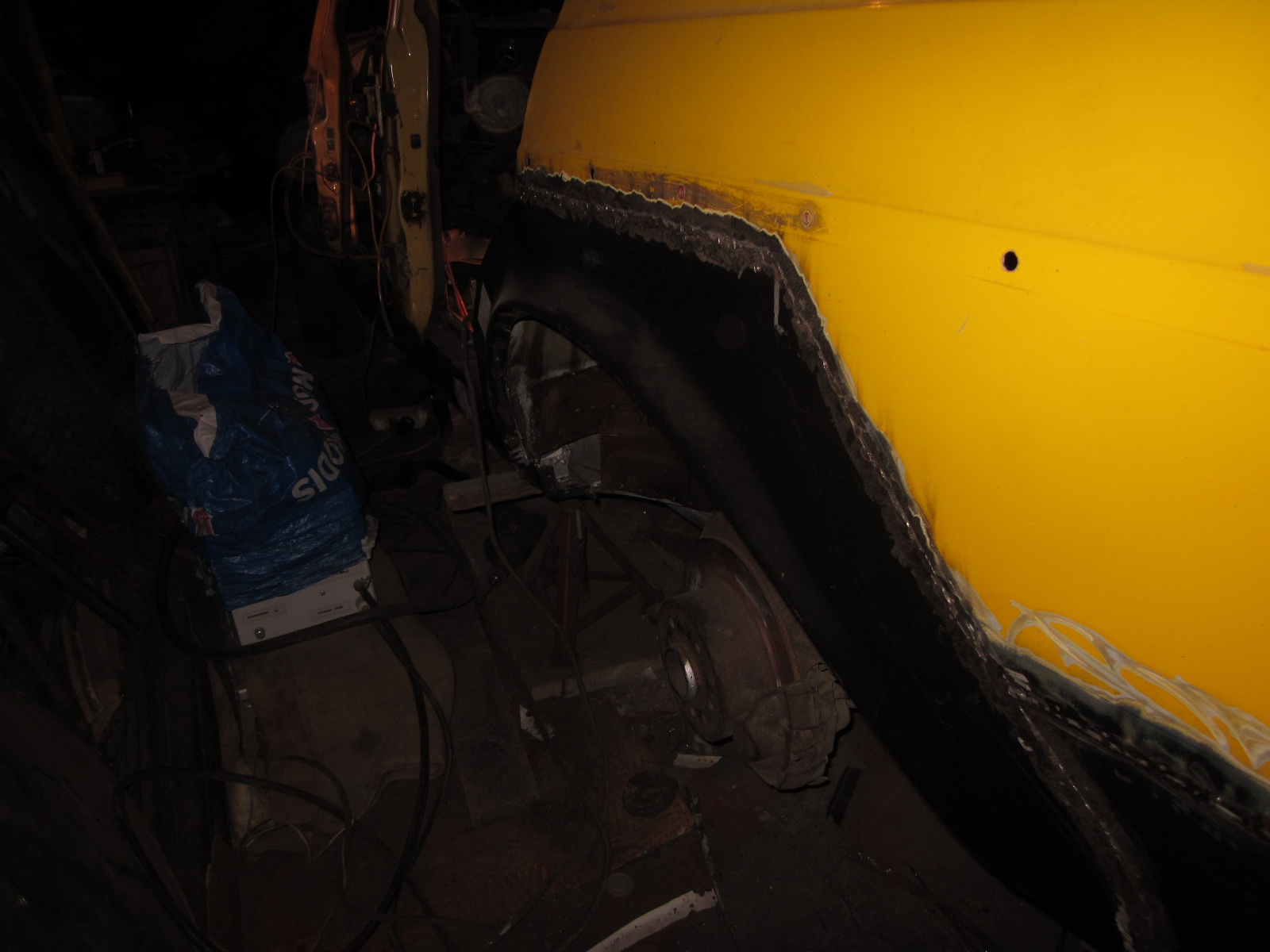

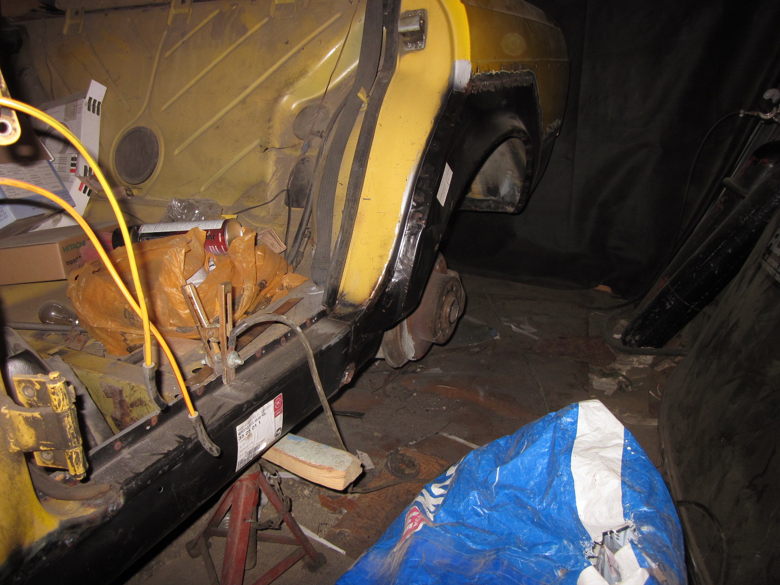

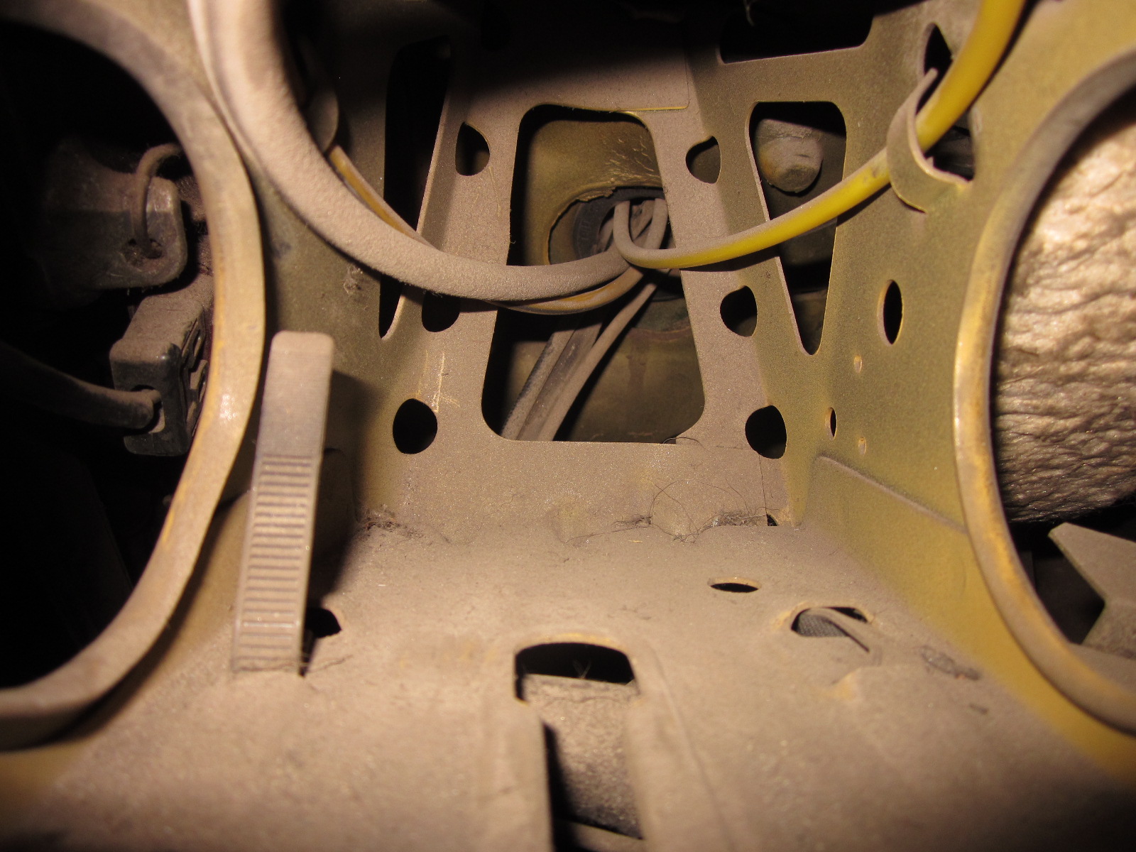

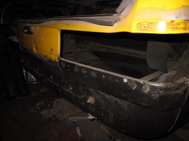

вот сделал фотки крепления рулевой колонки, правда там наверное не очень все понятно, спасибо всем кто откликнулся, все-таки наверное это такая конструкция

если не сложно черкни номерок заднего фартука и переднего брызговика. смотрю на фото они меняны.
Угу, опция "мерседес с кривым рулем"... :redface: :insane: :gigi:
На фотках, где присутствует руль видно, что он (руль) свернут влево.
http://www.oldmerin....c...st&id=64322
ЗЫ. Когда ездил с кривым рулем постоянно задевал подрулевой переключатель при повороте руля (растопыренными пальцами :mrgreen: ), поменял руль - стал промахиваться мимо подрулевого. :smile:

Прочитал. Думал - тема про одно, а оказалось... Вы чё, смеётесь? На всех(почти) автомобилях ось рулевого колеса смещена, и не составляет параллель с осью автомобиля! Не знаю, с чем это связано, но это так.
зы. И повёрнута, именно, влево.

арки передние только оригинал левая А1236260375, правая А1236260675 примерно по 5,5 тыс в экзисте. юбка задняя только низ .юбки как уменя klokkerholm 3525680,вся задняя стенка klokkerholm 3525650
#16 ОФФЛАЙН   mikle43-2008
mikle43-2008
  • Cообщений: 1399
  • Город:Подмосковье,Быково
    W201,190E,1986
Отправлено 24 June 2011 - 07:07
+1 На 6 фотке снизу-явно нагнут влево.

Да спасибо Зомер, сейчас крутил руль целый час, он и правда кривой, смотрел сбоку и проворачивал, глядя на ориентир на стенке гаража, он больше смотрит влево именно в направлении движения прямо , плюс еще немного рулевая колонка отклонена влево, а в итоге получается уже хороший угол, так что имхо все правы, всех благодарю
