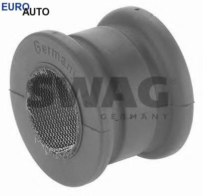

Всем привет! После замены 4х с/блоки переднего стабилизатора мой мурз стал скрипеть как старая раскладушка. Может у кого была такая ерунда? С/блоки swag. Спасибо.

так практически у всех,кто поставил неоригинал.У ориг.внутренее отверстие покрыто"тряпкой" чтоб. не скрипело,а неориг.просто резинка

Боролся с этим. Победил заменой стабилизатора. На старом была большая выработка.Всем привет! После замены 4х с/блоки переднего стабилизатора мой мурз стал скрипеть как старая раскладушка. Может у кого была такая ерунда? С/блоки swag. Спасибо.

ставил лемфердер..
через некоторое время заскрипело..при определенной Т..
в общем плюнул-взял оригинал,он как раз был не очень дорогой..

Ставил себе не оригинал и без ткани на внутренней поверхности,но замерил выработку стабилизатора и с натягом посадил втулки (с/блоки).Проблем со скрипом не имею никаких. По-моему,оригинал посаженый без натяга особо не спасет,стабилизатор жестко не встанет и приведет к скрипу или к его скорому появлению...Всем спасибо за ответы!, буду брать оригинал для начала.

Попался недавно на том же Сваге. И скрип как у тебя. Вот смотри на втулку,нутро тканевое.А стабилизатор с выработкой,т.е. ткань при затяжке как бы въедается во все шероховатости поверхности рычага.И начинает не рычаг во втулке проворачиваться,а сайлетблок в креплении,оттого и скрип. Поставил себе Мейле с пластиковой вставкой во втулке и всё нормально стало.А по ценнику поменьше свага вышло.

Намотай на выработку изоленты, и езди. А если поверх изоленты еще и термоусадку оденешь, вообще навечно будет - я на одной изоленте два года отъездил, ничего не гремит и не скрипит.

Когда то и так делал,но я к тому клоню,что на изношеный и с раковинками рычаг сайлетблок с тряпкой внутри лучше не ставить ,даже голые не скрипели ,а тут такой конфуз на каждом "полицейском".
