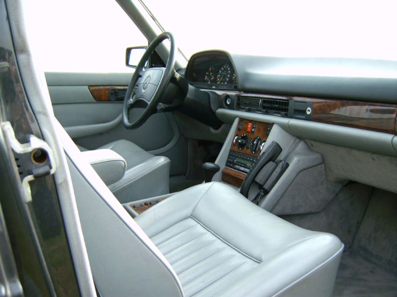

Коллеги, добрый день.
Ко мне в руки попал gsm телефон Nokia, который стоял на w124
вот из этой темы
http://www.oldmerin....p;#entry1104607
В комплект входит Беккер+2-й блок+телефон+антенна.
Где будет Беккер, его второй блок, антенна, громкая связь и микрофон я примерно представляю (ну разве что громкая связь пока под вопросом), а вот где крепить трубку я не знаю.
Хочу сделать подиум, как на картинке
Пока в голове у меня 2 схемы:
1. Стекловолокно. Делаю из пластилина макет, по нему мне бампероделатели делают подиум, обтягиваю его родным велюром и клею на момент (или саморезы) к боковине.
2. Монтажная пена.
Теперь о технологии: порция монтажной пены выдавливается из баллона в ведро или таз с водой, затем руками в резиновых перчатках (важно, без перчаток пробовать не стоит!) в воде тщательно разминается, а затем выкладывается для небольшой просушки (30-50 сек, можно немного дольше). Получившуюся массу нужно аккуратно нанести на фанерный каркас подиума шпателем или руками в перчатках. После предварительной просушки заполненного пеной участка (8-10 мин) пену можно слегка обжать рукой, чтобы исключить образование воздушых полостей в массе пены. Получившееся сооружение сушится в течении 6-8 часов (на ночь), после чего приобретает твердость дерева.
Этот вариант подсказал один любитель Мерседесов из нашего города.
3. Найти оригинальный подиум от 126, 124, 140, 202, 210 .....
В этот же подиум можно установить громкую связь.
Буду рад любым идеям.
я за это.
а лучше поискать подлокотник под телефон.

от 124, 140, 202 и т.д. могут не подходить, придется немного подрезать или наращивать, но уже будет, конечно ближе к оригиналу)
Подлокотник - редкая штука)
