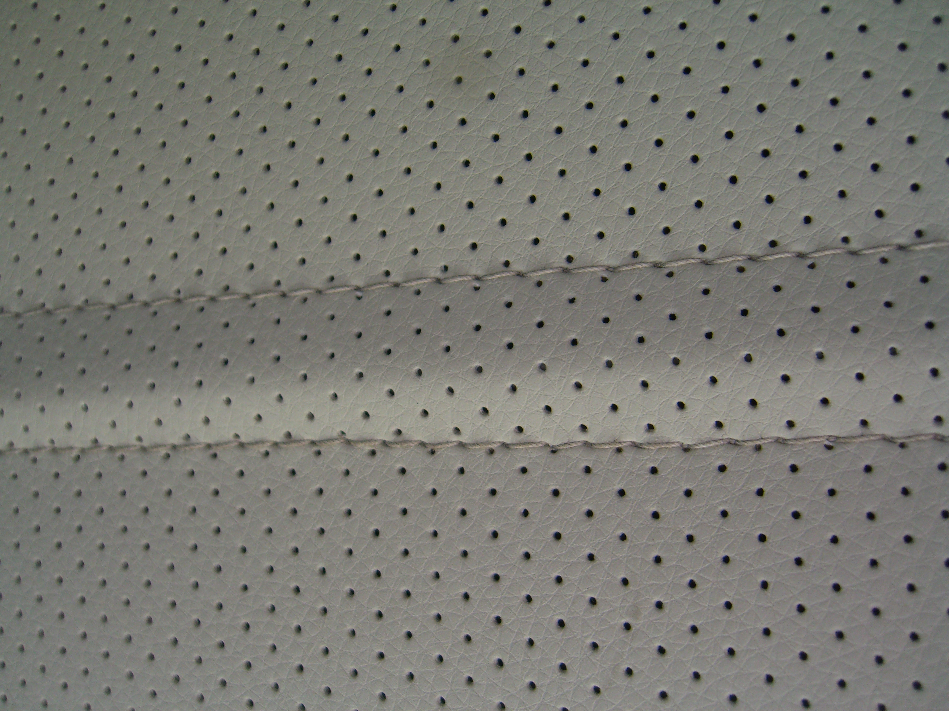

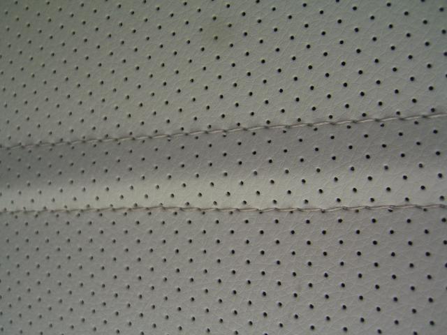

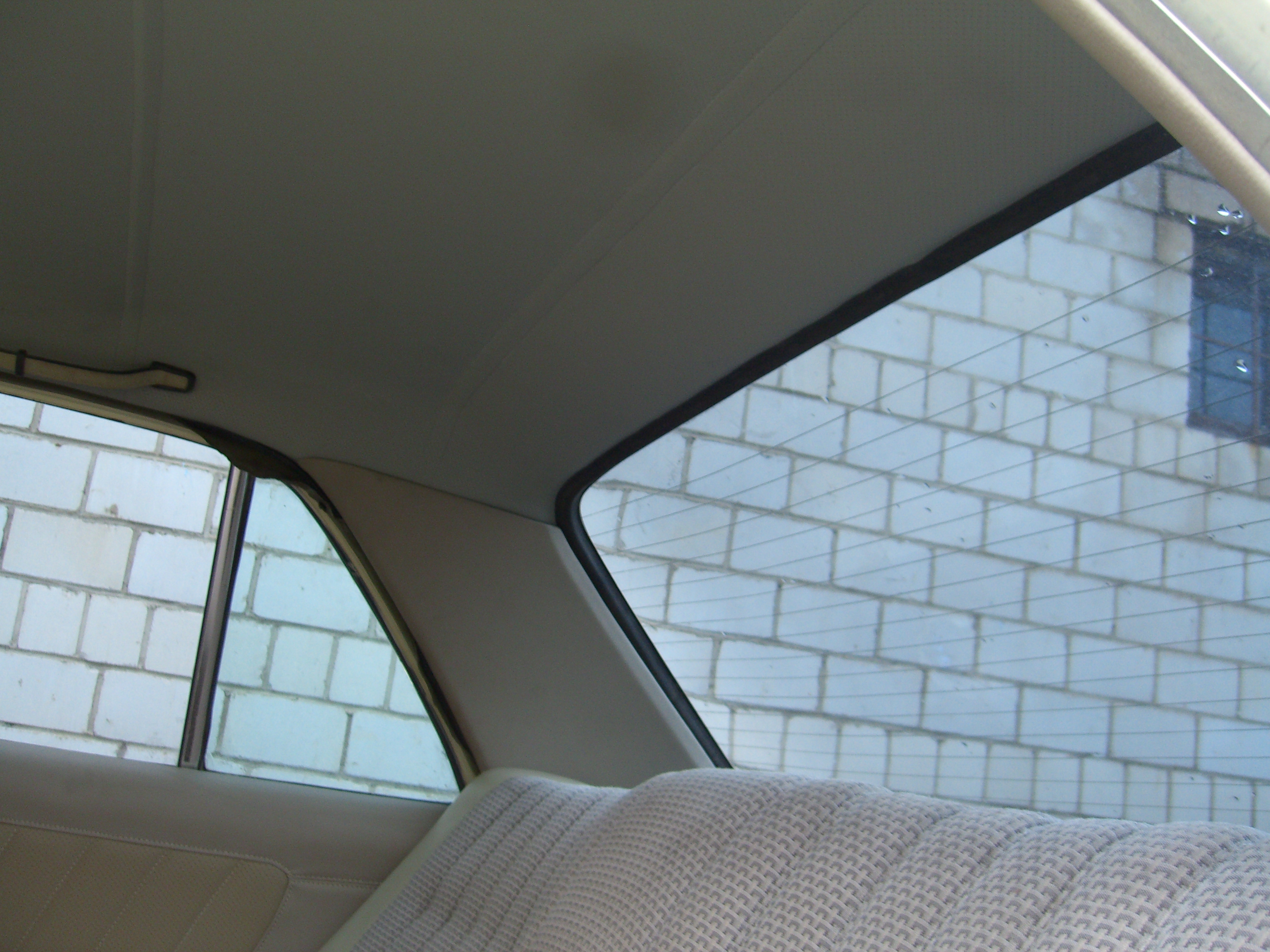

Поставил немного с серым оттенком, тоже хотел "свеже"- белый или бежевый , но с большим усилием поставил этот и доволен как слон, вроде-бы практичный оттенок...
(черная тряпка на стойке уже запрятана ;) )

Будешь удивлен, но потолок на 123 не клеится ни в одном месте.
Он натягивается.
Ну... немного клеится, когда снимишь заднее стекло, то увидишь что он приклеен и "заломан" в верхней рамке под резиновый уплотнитель

Потолок клеится к кузову в нескольких местах, сбоку и сзади на стойки, и спереди. Еще рамка люка проклеивается. К тому же поперечные распорки к родной обивке термически "приклеены", видно характерный штрих пунктир, вот что с ними буду делать пока не решил, либо проклеивать без пунктира, либо еще и прошивать, тогда будет шов.
Андрей, самый лучший способ, это взять материал домой и пригласить к себе вечером хорошую рукодельницу на "палочку чая" :rolleyes: . Пускай красиво прострочит петли на швейной машинке (лучше чтобы был еще старый раскрой потолка, облегчишь все страдания на 99,9%)

Отправлено 26 June 2011 - 08:52
А чем крепил поперечные распорки к материалу?? На фото видны канавки, но непонятно как сделано. И каким клеем пользовался??
Поперечные распорки пропускал в петли которые пришил с обратной стороны, а клей брал у знакомых ребят с бочки (он очень дорогой и на базаре такого нет) , им привозят из-за бугра :-?

Отправлено 27 June 2011 - 08:11
Спасибо за наглядное пособие!! Похоже только так и возможно. Не очень конечно хотелось, чтобы шов был виден с наружной стороны, но видимо придется делать так же, петля распорки на одном клее держаться не будет.
