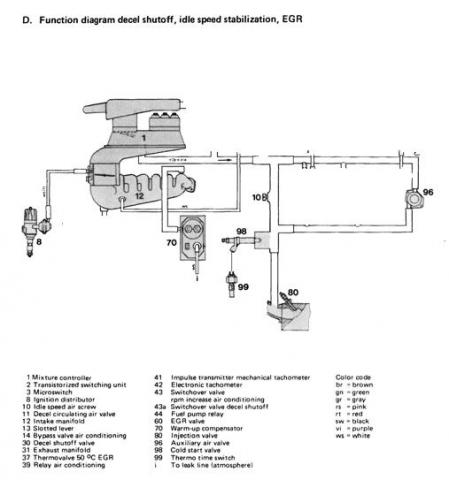

Схематично выглядит так. Но могут быть различия.
Прикрепленный файл  Image_126_K_J.BMP   808.19К   489 скачиваний
Это схема для 110.989 с кондеем. т.е. максимальное оснащение.
Надо было бы в самом начале номер двигла написать, а еще лучше фото без воздушного фильтра.
Коль скоро это может помочь делу, то моторчик сейчас постараюсь отснять. :smoke: Там, кстати, немалое количество всяких шлангов и патрубков - предыдущими владельцами отрезано/заглушено, что прежде на работе мотора не сказывалось никак. А номер его - 1109891001ХХХХ. (Машина - механический барабан, только с ЭСП и отключённой мною АБС).

Отправлено 26 June 2011 - 13:01
Выбросить все лишнее и оставить две трубки резиновые. те что к клапану добавочного воздуха идут.
Вот так выглядеть будет чтобы все работало
+7 916 249-7О99
