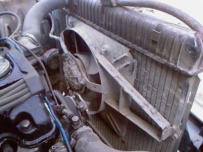

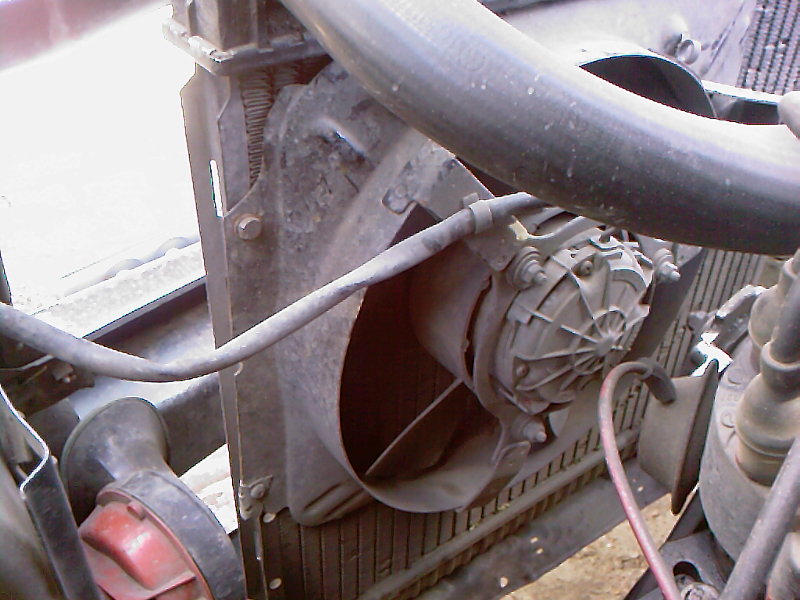

#15 ОФФЛАЙН   PowerGhost
PowerGhost
  • Cообщений: 494
  • Город:г. Барнаул
Отправлено 15 July 2011 - 07:34
Вот собственно фото:
По отверстиям подходят одно, остальные два - сделал типа клипс: взял подвес, отрезал кусочек, согнул пополам и саморезом скрутил, на фото видно.
