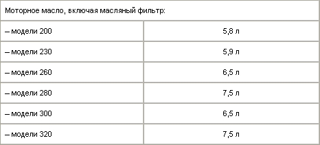

Автор а чему Вы удивляетесь, если масла Вам надо заливать не 4.5, а минимум 5.5 литра при 2.0 литровом движке, а если у Вас 2.3 то вообще 5.8..

а почему для 2,3 мотора такой объем масла??
я все время что есть машина,заливаю 4,5 литра!масло на щупе чуть ниже середины!
обычно доливаю до 4,6-4,7 литра и масло выше середины и так и остается!
так написано в инструкции по эксплуатации.

нифигасе!5,9 литров мне надо лить!:)))
да все почти никогда такие объемы не заливали!обычно всегда меньше чем написано в книге!

В свой М111 220-й, по книжке в роди 5,8л, первый раз менял на сервисе куда то делось 6л :moderator: . Когда меняю сам нужно 5,5л. Видимо разница не сливается.

да я думаю что в фильтре остается много,плюс остатки по любому остаются в движке,это наверно первая заливка на заводе идет как в книге описано!
хотя я меняю сам,сливаю и жду около часа,пока все стечет,затем заливаю ровно 4 литра,затем отключаю бензонасос,и кручу стартером пока давление не поднимется,только потом проверяю уровень и доливаю еще 500-600 грамм масла и усе,уровень чуть выше середины!вроде я все верно делаю! :redface:

если внимательно почитать не только заводскую, а вообще, любую литературу, то станет ясно, что есть два термина заливка "сухого" мотора и сменный объём. так вот, второй термин на 400-600г всегда меньше!

При сливе масла в движке остается от 15 до 10 % старого масла в зависимости от метода слива, просто слив или откачка насосом, но в маслянных каналах, тупиках масло все равно остается и на 100 % его слить не возможно! Поэтому книжные данные не всегда совпадают они дают Вам необходимый объем заливки а как вы слили это уже извините! После как прокрутишь стартером 15 минут выдержки для того чтобы проверить уровень. Немцы советуют держать масло на мах а если едешь на дальние расстояния то даже выше мах на 2-3 мм! Машина любит масло и если на 1000 км уходит до 1 литра то это нормально!
