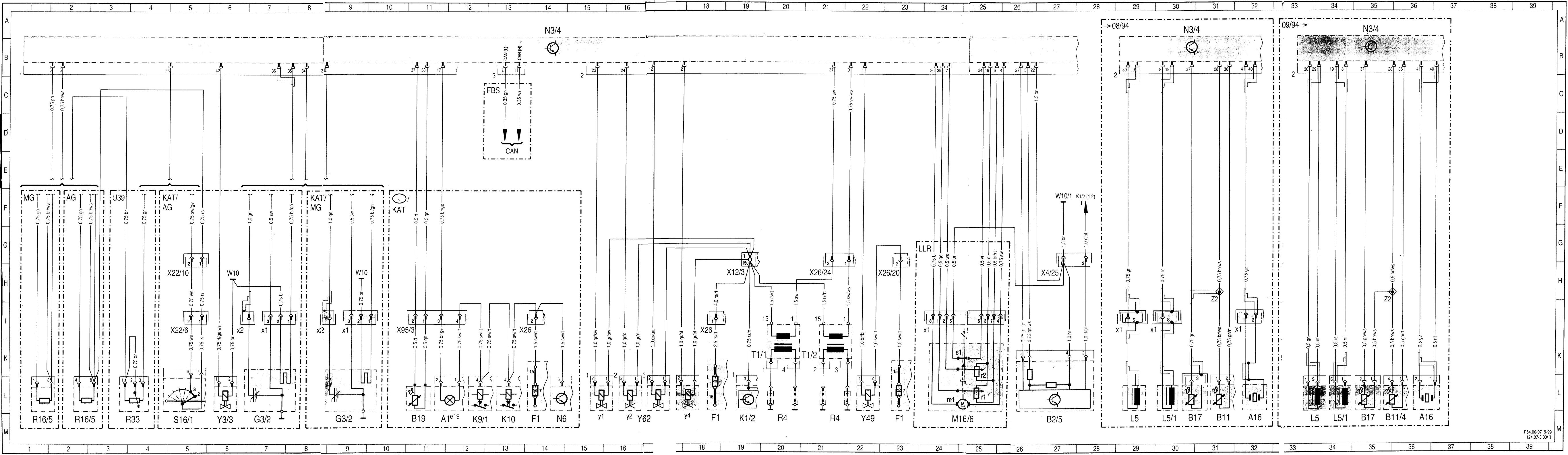

#14 ОФФЛАЙН   димыч
димыч
  • Cообщений: 1550
  • Город:тюмень
    E220
Отправлено 28 June 2011 - 10:40
Посмотри эту схемку.
