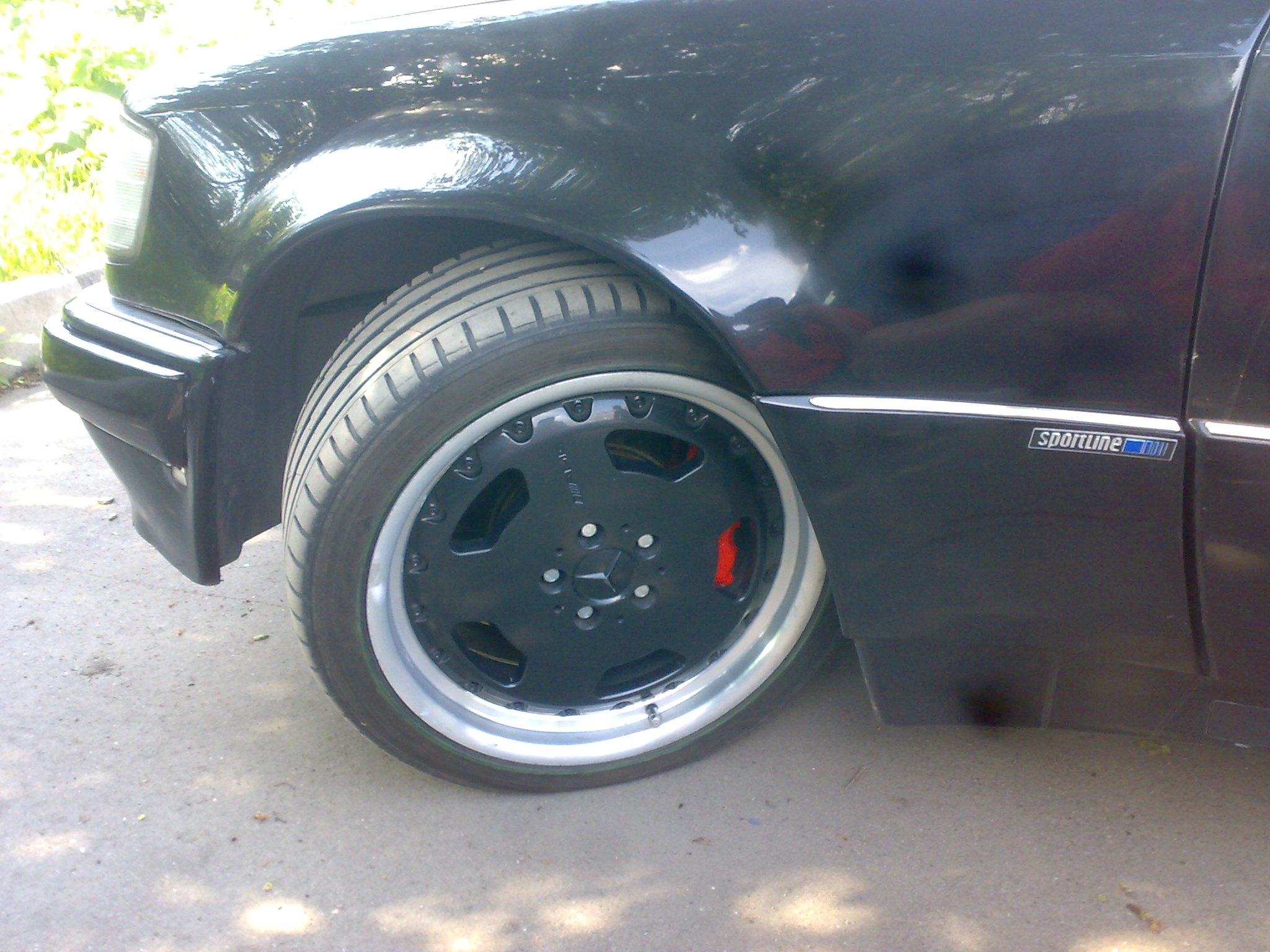

Отправлено 04 July 2011 - 20:16
У мну стояли AMG ет 31 225 45 18 и зад 245 40 18 гут фото дать :confused:

Отправлено 06 July 2011 - 16:46
Вот
