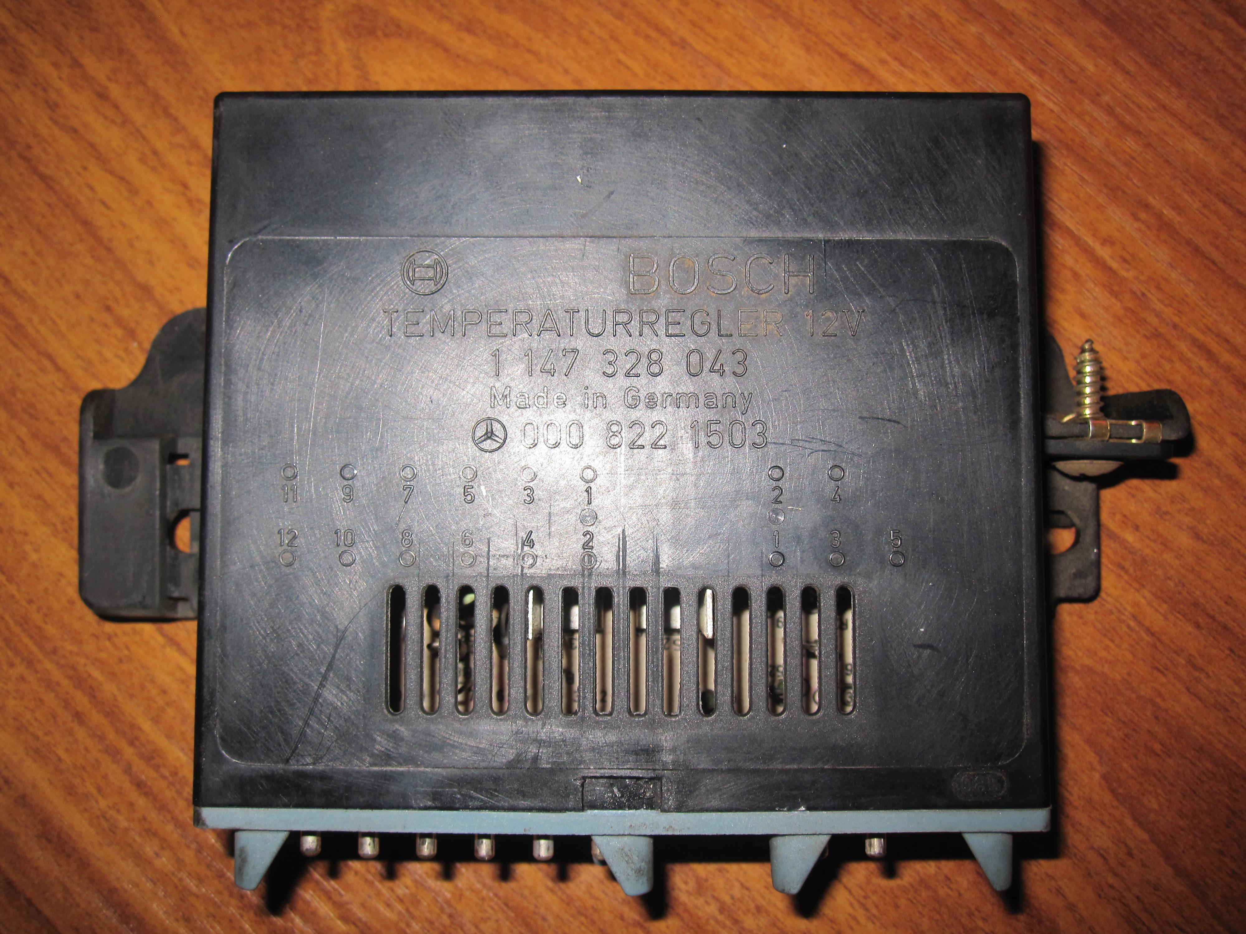

нашёл блок temperaturregler номер 1147328043 это он?

Отправлено 29 June 2011 - 22:18
#9 ОФФЛАЙН   kristina.19-90
kristina.19-90
  • Cообщений: 39
Отправлено 29 June 2011 - 22:32
кстате этот блок не запитан.... на вентилятор идёт отдельный + с простым реле. как запитать этот????

судя по епц этот блок используется в климатах с одной крутилкой
