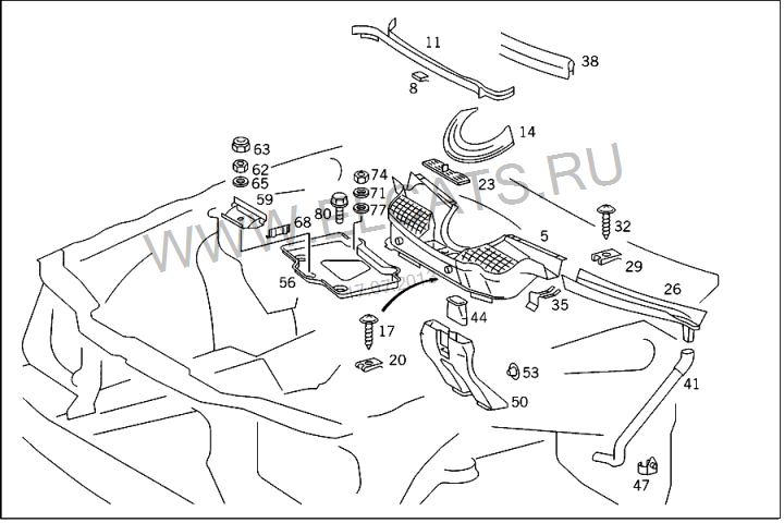

#15 ОФФЛАЙН   INTERCEPTOR
INTERCEPTOR
  • Cообщений: 124
  • Город:Калуга
    W201 & W140
Отправлено 15 July 2013 - 22:57
поднял картинку
может между этими деталями несоосность? вроде все четко было, надо ещё раз глянуть..

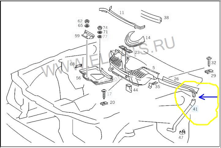

#16 ОФФЛАЙН   Бьёрн
Бьёрн
  • Cообщений: 572
  • Город:Norge.Båtsfjord.
    W124 300E
Отправлено 16 July 2013 - 08:18
Это и есть дренаж (номер 41) - такая же трубка справа.
Справа желательно аккому снять - удобнее будет.
Прочистить отверстия в пластиковом сливе - снять эти трубки и прочистить.
Под заглушкой 23 еще один дренаж номер 44. Его можно прочистить проволокой или что под рукой похожее найдется.
На 202х такая же проблемма.
И все у вас будет хорошо.

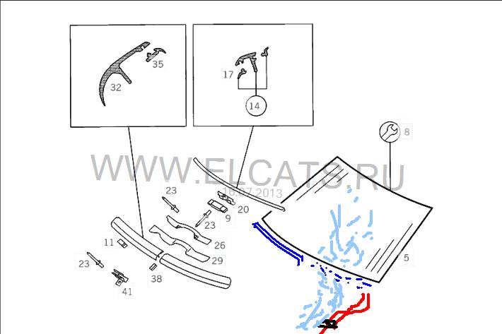

#17 ОФФЛАЙН   INTERCEPTOR
INTERCEPTOR
  • Cообщений: 124
  • Город:Калуга
    W201 & W140
Отправлено 16 July 2013 - 21:09
Сделал по совету, но проблема оказалась немного в другом.
между тоненькой резинкой на лобовом и большим прорезиненным молдингом есть водостоки пластиковые. С левой стороны он есть, а справой нету. Поэтому вся вода с лобового стекала на блок предохранителей и далее в нишу его установки. Там же трубка слива вставлена в брызговик. Около нее всё забилось и уровень воды в сильный дождь поднимался до уровня ручки открывания капота, где была щель.
Прочистил дырку вокруг сливной трубки в нише блока предохранителей, протестировал, острая проблема отпала. Теперь в поисках водостока. На рисунках есть всё, кроме него...

#18 ОФФЛАЙН   alex37
alex37
  • Cообщений: 1876
  • Город:Иваново
    w124 2,0D WDB1241201B838923
Отправлено 17 July 2013 - 14:40
не там ищешь,на этом рисунке они,если вин напишешь и номер детали бы написал______.png
судя по описанию номер 26?хотя увидел твой рисунок выше - значит не то

#19 ОФФЛАЙН   Stiv
Stiv
  • Cообщений: 3366
    W124 E280 АКП 95 год
Отправлено 18 July 2013 - 05:52
Ищи эту касету у установщиков стёкл.
Стоит она 600 р.
#20 ОФФЛАЙН   INTERCEPTOR
INTERCEPTOR
  • Cообщений: 124
  • Город:Калуга
    W201 & W140
Отправлено 18 July 2013 - 09:52
ты правильно сказал.
вчера менял мотор печки и все разбирал. Оказывается №26 слева и его аналог справа двухсоставные. Верхний профиль и к нему припаен широкий водосток снизу. Справа у меня всё цело, а слева тока профиль, а водосток отсутствует, отломали когда-то. Я думал это разные детали, поэтому посчитал 26-ую деталь не той, что надо.
по элкатсу есть несколько вариантов этих деталей. Я номер со своей списал и заказал. Ждать месяц, но по цене гуманно 335р :) (A 124 628 33 07)
Сообщение отредактировал INTERCEPTOR: 18 July 2013 - 09:53
