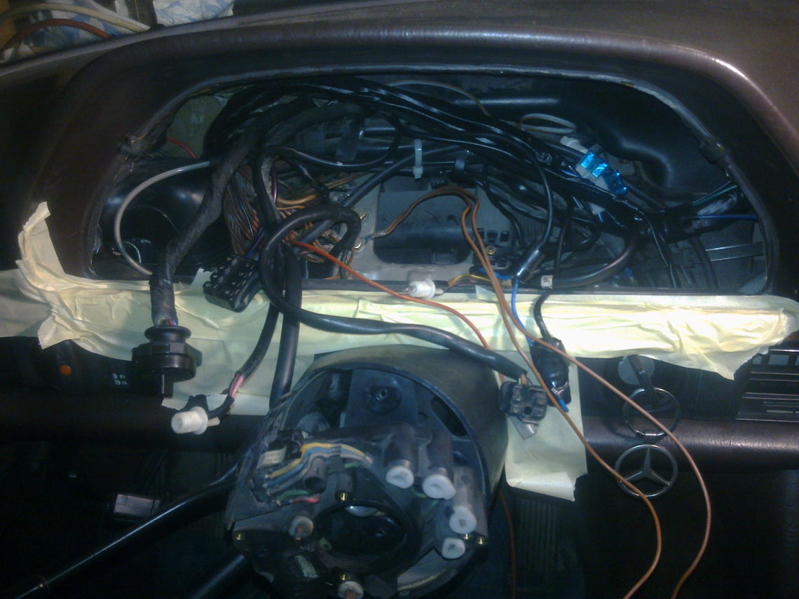

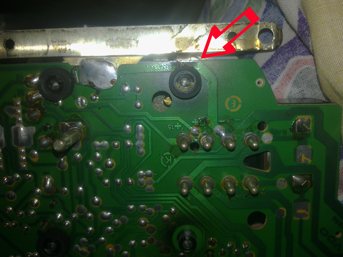

Сам и отвечу), может пригодится кому. В общем, полез таки в недра. Имея печальный опыт утраты и длительного поиска деревянного элемента приборной панели, первым делом заклеил все малярным скотчем.
Дело, как оказалось, в отсутствии массы. Подкинул отдельно провод и все стрелочные пляски закончились, но надо найти причину, вешать лишнюю соплю как-то нет желания. Только вот где она?

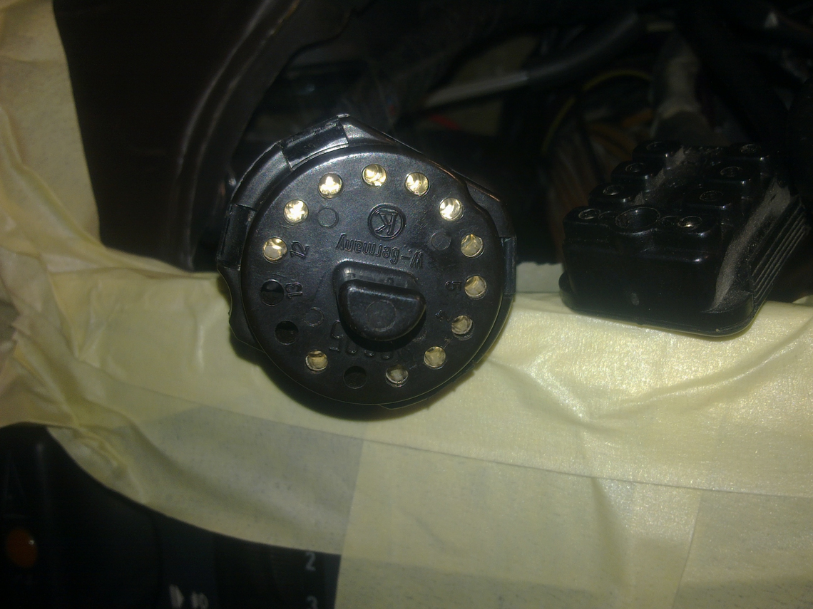

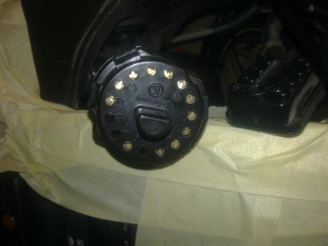

В 15-ти пиновом, круглом разъеме коричневых проводов как и массы нет (вскрывал осторожно). Поджал на всякий все контакты, оставил в покое.

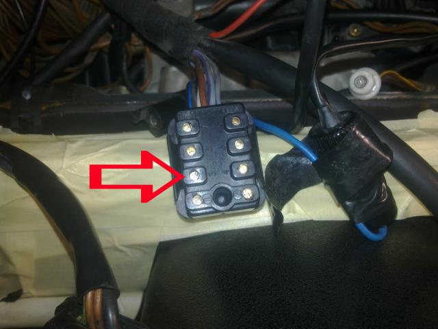

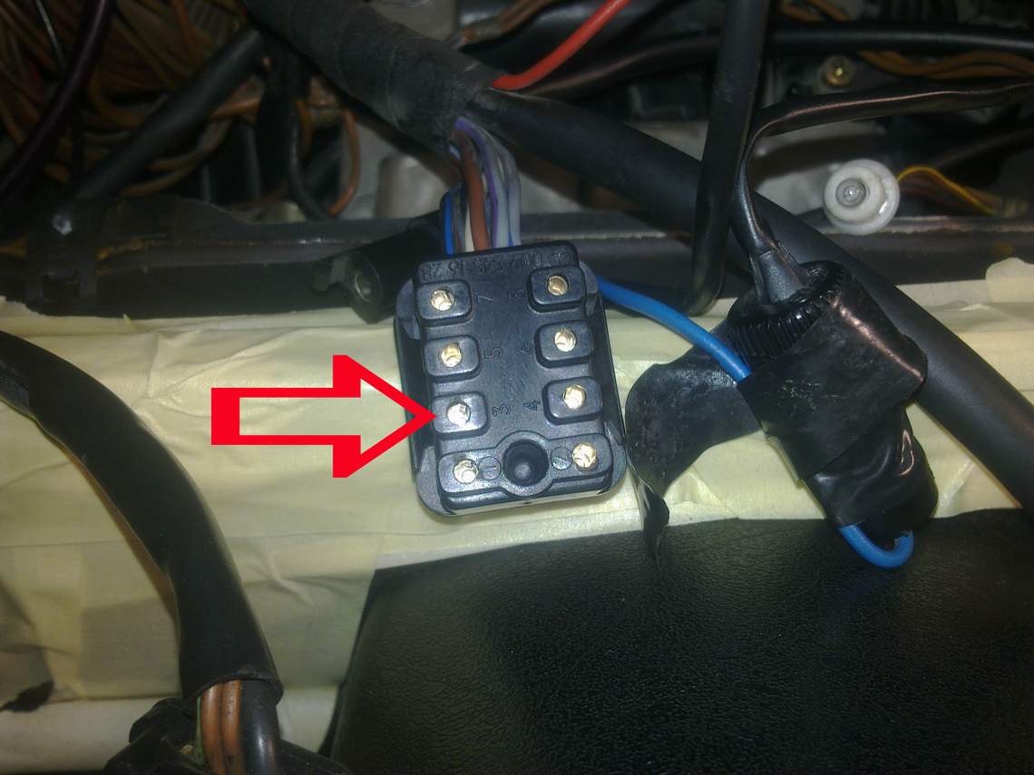

Отдельно массового провода тоже не наблюдается, сл. смотреть надо в 8-ми пиновый разъем. Так и есть 3 пин отлично звонится, значит до приборки масса есть, но в нутри где-то теряется.

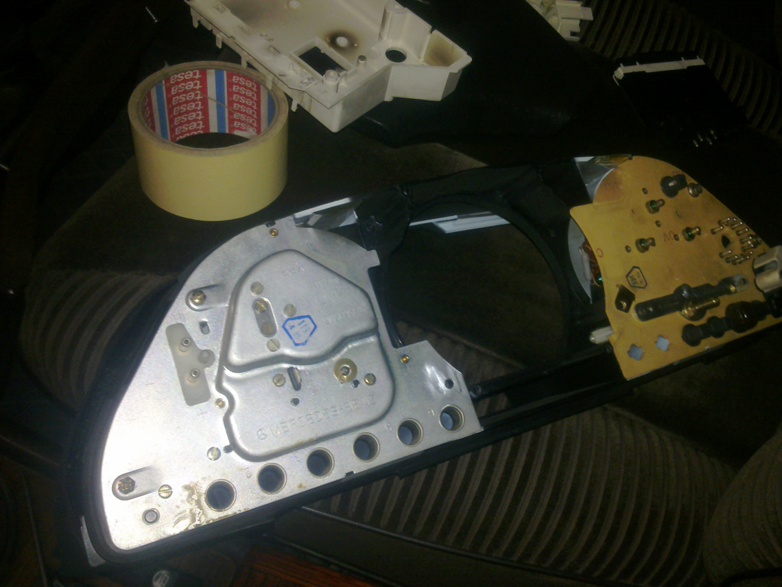

Разбираем приборку :idea:

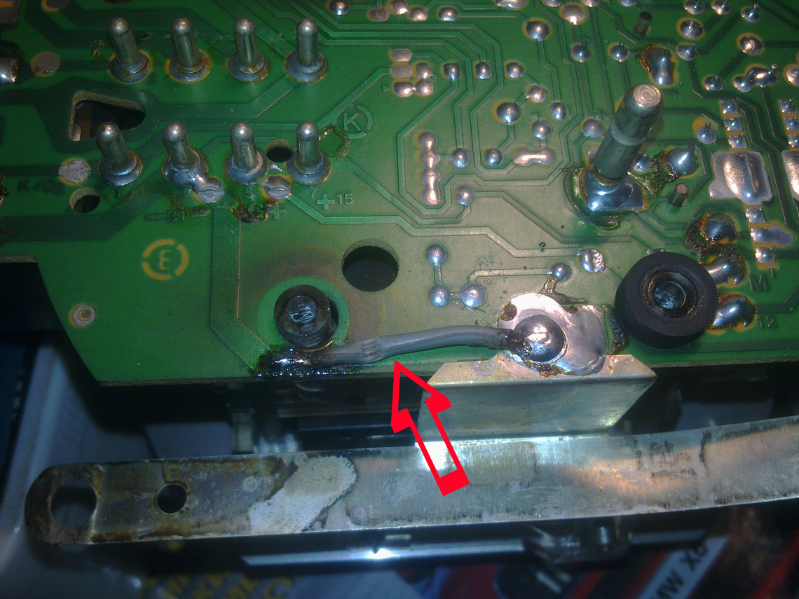

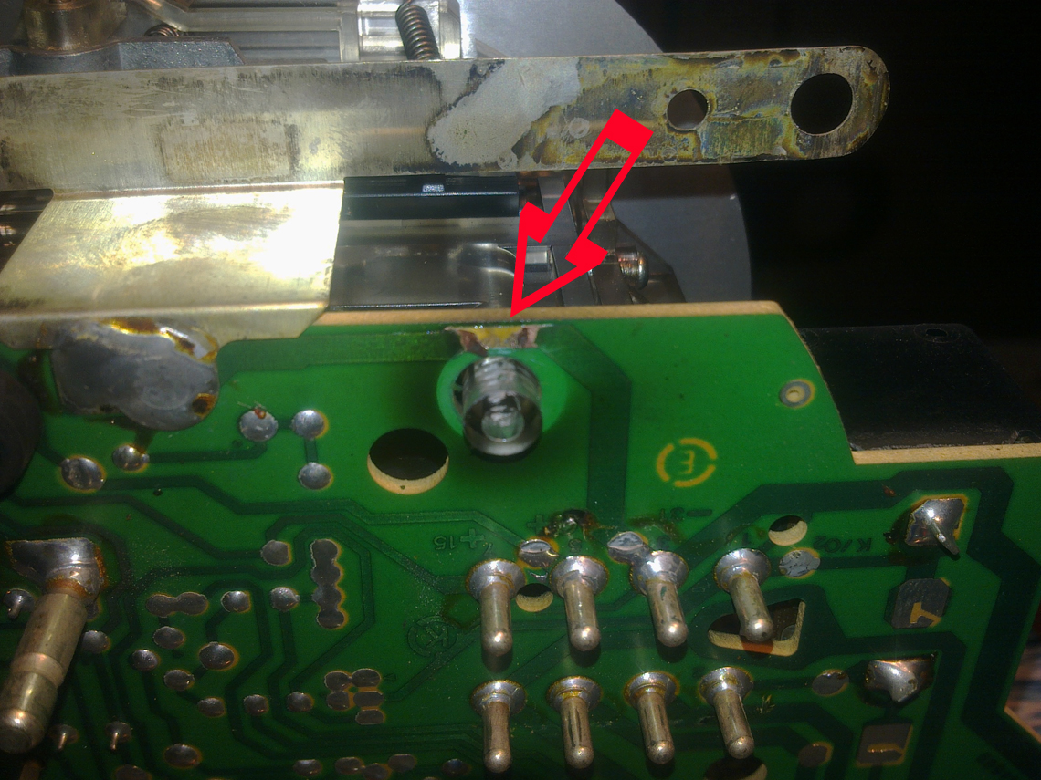

Осторожно открутив среднюю часть со спидометром, не сразу, но косяк обнаружил. Между 3 ногой разъема и массовой шиной прогаревший участок дорожки, как раз под уплотнительным резиновым колечком. Все ясно (приятный момент).
Припаял проводок, собрал, подключил, проверил - все работает.
