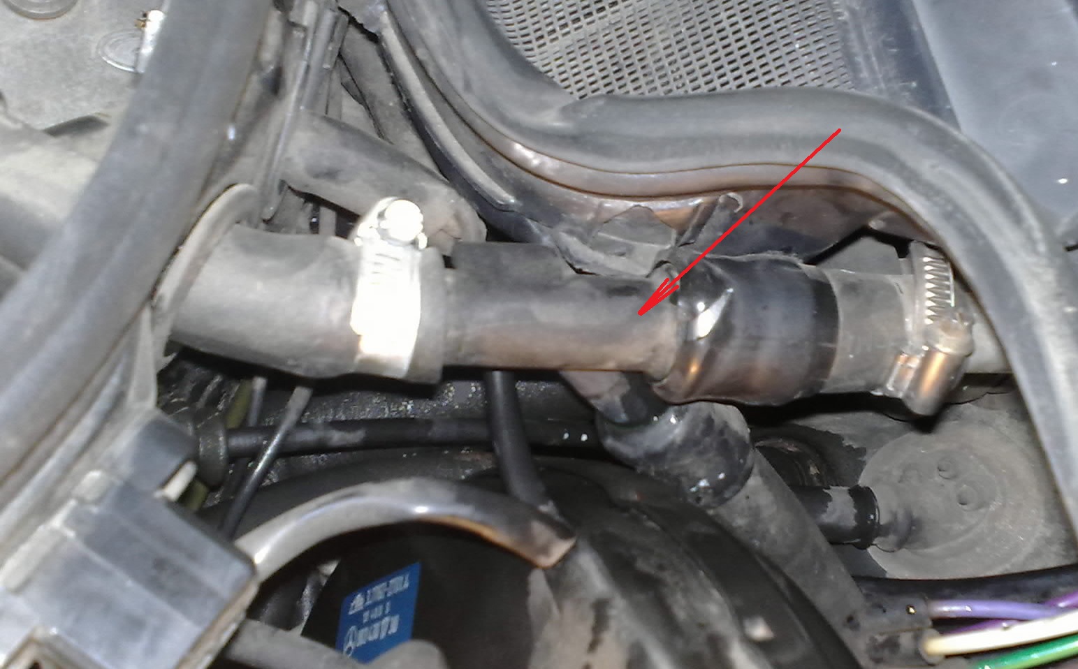

Потек тройник, по которому идет антифриз на печку, я так понимаю. Находится практически под лобовым стеклом с левой стороны по ходу движения. Течь достаточно сильная, за день ушел бачок с жидкостью. Ни б/у, ни новый найти не могу. Посоветуйте что делать. Может заклеить можно каким-то образом? В этот тройник впаян патрубок, который идет поперек машины до аккумулятора (примерно).

Само место откуда течь видно? Из чего патрубок (материал)?

Течет из щели немного правее красной стрелки. Патрубок твердый, внутри металл по ходу. А патрубок, который идет дальше к аккуму резиновый, но идет вместе с этим тройником как одно целое получается.

Есть возможность снять деталь или немного отогнуть от панели? Желательно снять.

Отсоединить можно только от левого патрубка, открутив левый хамут. Справа все запаяно... Т.е. можно попробовать левую часть детали отогнуть вверх. Но надо подождать, чтоб антафриз остыл и по максимуму ушел оттуда.

Колхозный способ выручавший не раз. Служит до замены детали, хотя может служить вечно.
Антифриз можно немного слить, по окончании работ добавить слитую жидкость.
Берем реставрируемую деталь, обезжириваем. зачистить поверхность средней шкуркой, для нанесения рисок (без фанатизма) вновь обезжириваем. Наносим слой силикона оборачиваем медицинским бинтом. ширину бинта подбираем по потребности.Бинт Должен как бы пропитываться, утопать в силиконе. Делаем так в несколько слоев. После каждого слоя бинта размазываем силикон по поверхности, и добавляем еще если надо. Таким образом нанести от пяти и более слоев. Бинтом обтягивать крепко. Последним нанести слой силикона дать немного подсохнуть и разгладить для красоты мокрым пальцем. Дать высохнуть. В мместах узких можно вместо бинта использовать нить , лучше шелковую. Полное затвердевание рекомендуется на упаковке. Мне лично, нравиться использовать силикон 101-Е и силикон для аквариумов.
Скиньте по возможности номер детали.

чета я не помню к себя таких тройников...
это не колхоз?

Похоже на деталь под №95.

Обошлось без колхозного варианта, нашел я на разборке такой патрубок (почти такой). Деталь оказалась достаточно редкой...

Этот тройник появился после рестайла 1993 г.
Он пластмассовый и в случае поломки только замена на новый или Б.У. в хорошем состоянии.

Ну в моем случае выбирать уже особо не приходилось, буду надеяться, что походит еще. А вообще причина скорее всего банально проста - кто-то пережал хамуты, и как-раз с обеих сторон пластмасс откололся и застрял в резиновых патрубках... Ну конечно + возраст само собой.
