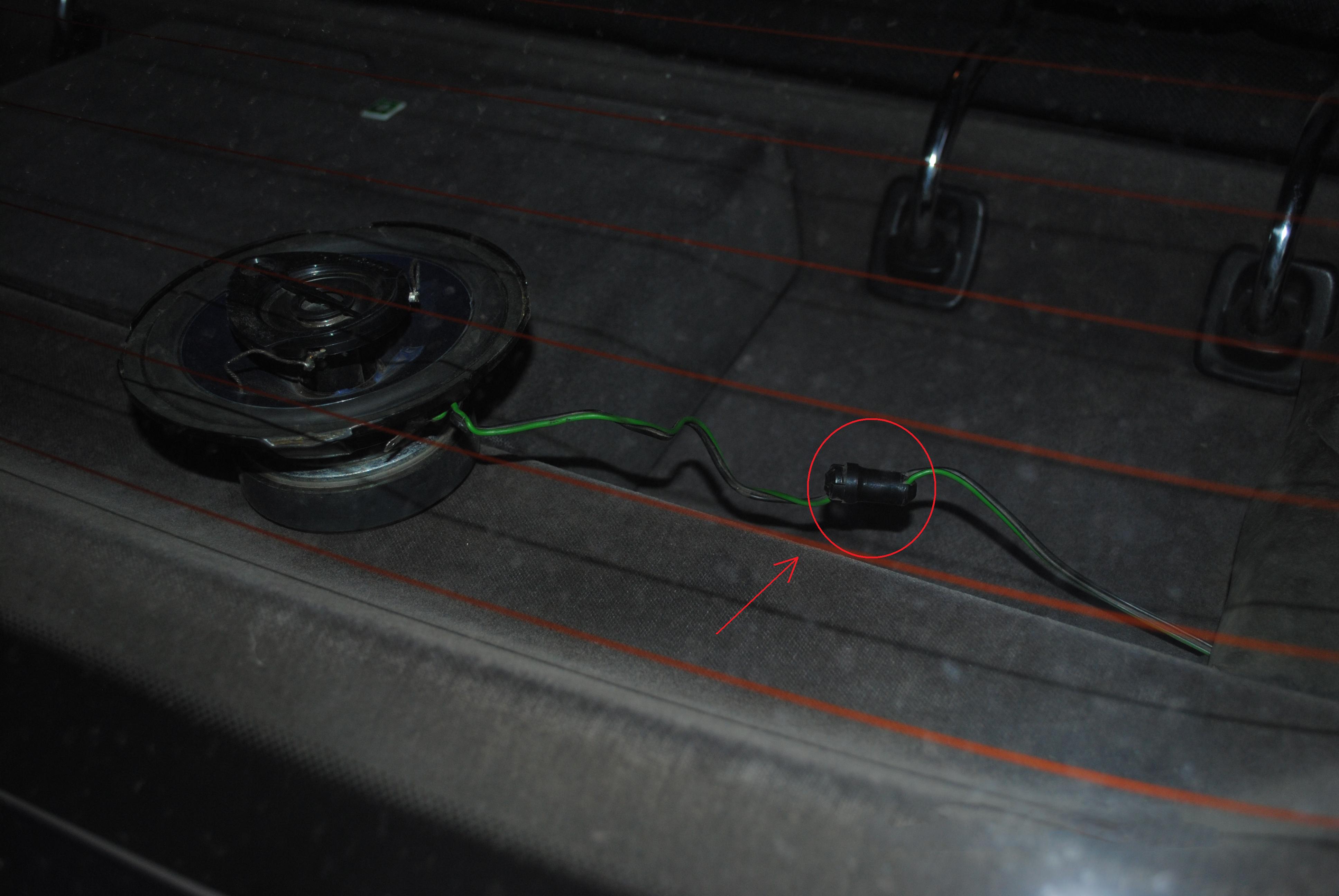

Всем привет, помогите пожалуйста разобраться. Решил заменить задние штатные колонки на "Пионер". Но почему то у них появился характерный хрип, с чем это может быть связанно, и что за девайс стоит перед колонкой на проводе?

девайс этот соединительная фишка всего навсего, скорее всего хрип связан с плохим контактом, а вот где именно придется искать. а старые хрипели? полярность соблел правильно?

Полярность на хрип не влияет никак, только на фазировку. Если хрип при малой громкости, скорее всего что-то с динамиком (как часто бывает, катушка скре##т об магнит и появляются искажения)

подцепи его на другой источник, не на магнитоллу

например на плеер, на любые активные колонки, это просто для проверки
