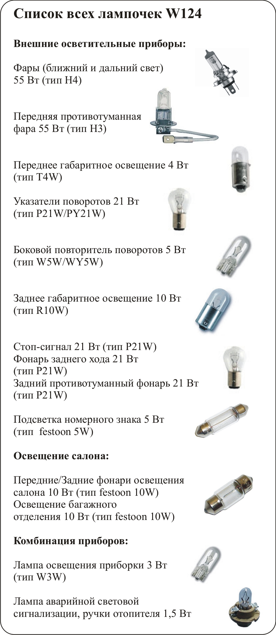

Люди Добрые помогите и подскажите какой мощности должны стоять лампочки что и где а то у меня горят все лампочки но контрольная лампочка горит.
Жду ваших Ответов!!! С Уважением спасибо!!!!

В чем в другом с переди стоят 10ватки с зади не помню но вроде 10. вообще где какая должна стоять сколько искал ни кто толкам не знает!!!!

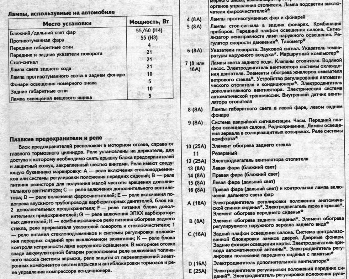

Лампа противотуманного света в заднем фонаре - разве не 21 ватт ?вот

21ВтЛампа противотуманного света в заднем фонаре - разве не 21 ватт ?
И вот еще http://automn.ru/mer...132.m_id2-.html
Я уже заметил, что в этих книжках много не точностей.
