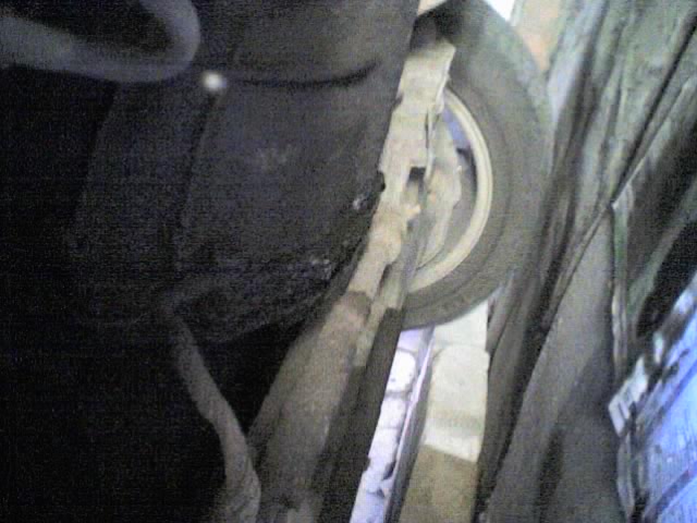

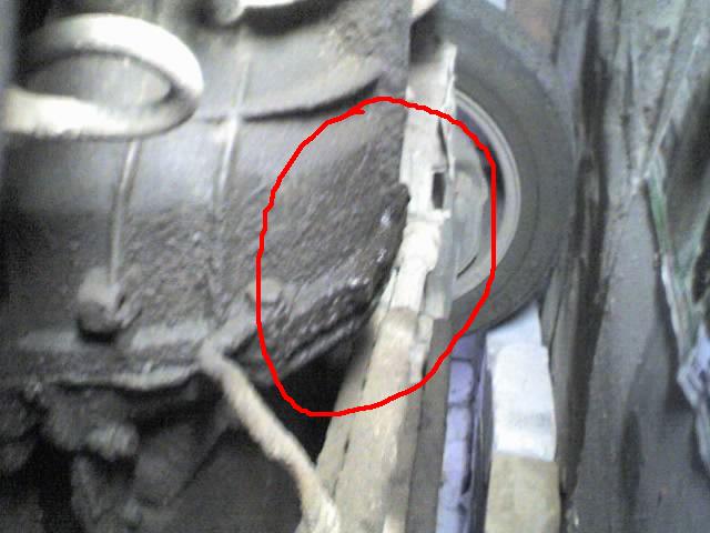

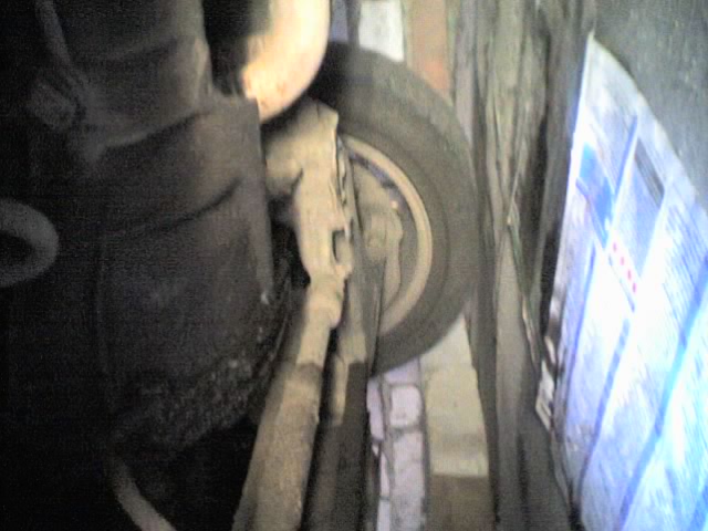

Масло сто пудово из двигателя. Светлая масляная жидкость без запаха. На вкус ни че так))) Попробовал из бутылочки вроде оно) Из КПП я так понял она должна вонять и быть горькой) Тоже попробовал для сравнения, потом отплевывался пол дня))) Масляный фильтр сухой со всех сторон. Льется нехерово. За 15 минут работы двигателя приличная лужица. От отметки максимум убавилось на четвертинку. То есть еще больше половина. Не понятно откуда! Ямы нет в гараже! Блин может от того что много маслица залили? Вроде залили всего 5,3 литра!!!
Может по фото сможете увидеть что-нибудь) Помоему капает вот отсюда, но могу ошибаться...

Ну по фото похоже что сальник коленвала, стекает к месту соединения с коробкой, у меня тоже слеегка потеет, благо масло 10.60. У вас чето сильно бежит. Масло какой вязкости было до замены и после? Если той же, то сальник менять. :redface: :redface:
В том то и дело что марку масла не знал. Знал что синтетика и все... Сейчас mobil super 3000 5w40. Есть мысль о механическом повреждении. После покупки пропорол глушак. Может и там чего задел( Кстати сейчас горит лампочка масла на панели...
