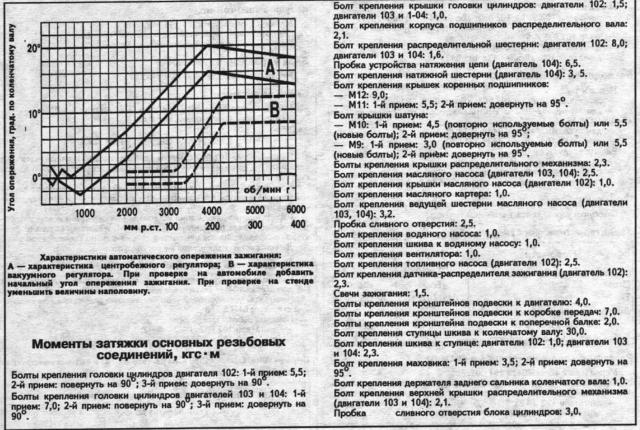

помоните найти моменты затяжки коленвала ОМ102

#3 ОФФЛАЙН   Podmarev
Podmarev
  • Cообщений: 2438
  • Город:Нижний Новгород
    w201
Отправлено 01 July 2011 - 11:58
ща еще моменты найду где то были :rolleyes:
#4 ОФФЛАЙН   Podmarev
Podmarev
  • Cообщений: 2438
    w201
Отправлено 01 July 2011 - 12:05
