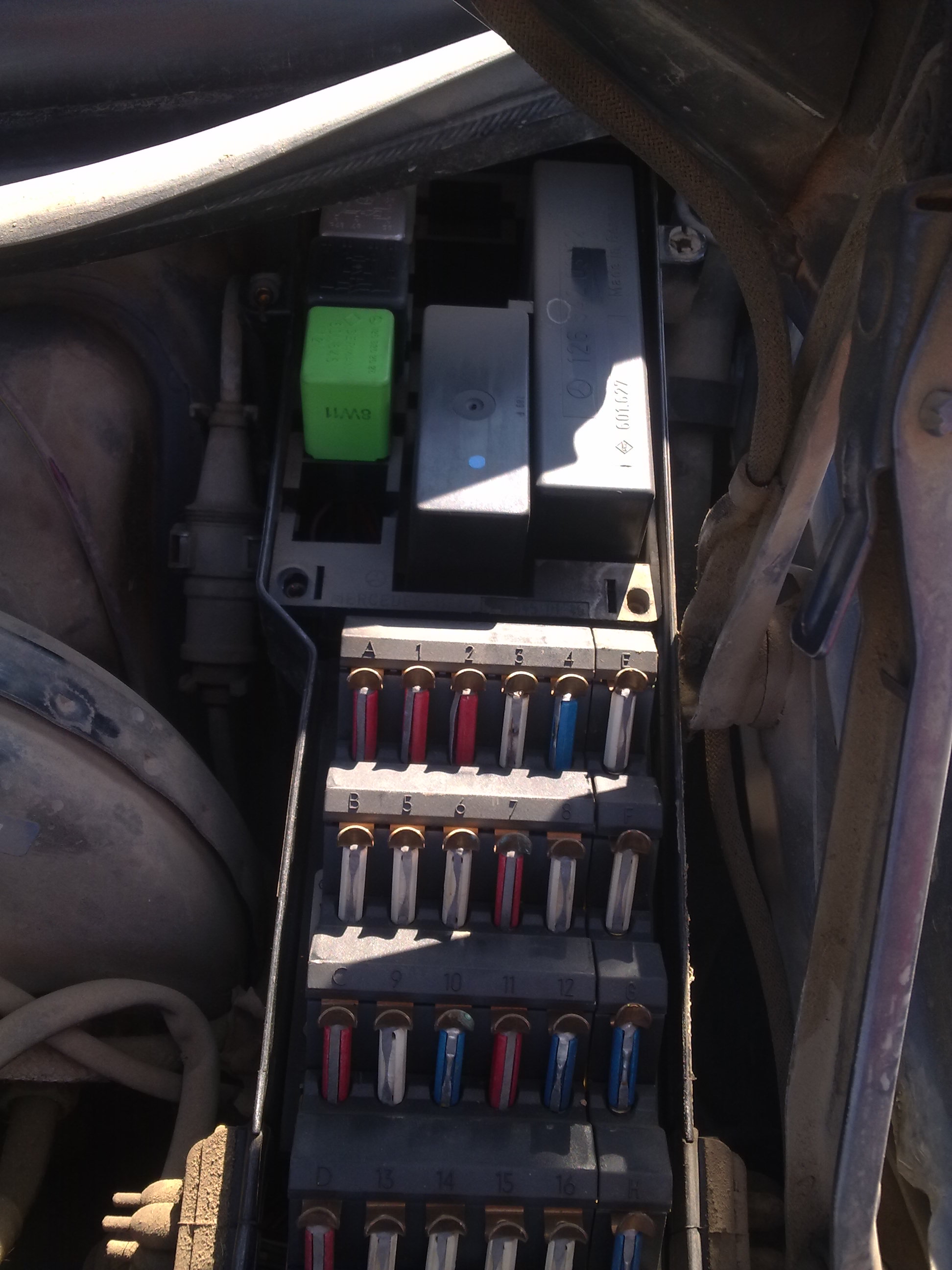

Очередная просьба о помощи...дело вот в чём! Сегодня в наших краях жара, градусов 35! Датчик температуры охлаждающей жидкости поднялся до 120 градусов, прежде такого не было, при этом не включился ни один из двух вентиляторов, стощих перед радиатором, хотя в салоне было слышно как щелкает реле, может я ошибаюсь! В прошлом году они уже гудели как только ключ поворачивался на второе положение перед стартом! С чего начинать проверку, где находятся датчики, реле, как проверить сами вентиляторы, на что обратить внимание, важна любая информация!

проверь релюхи за блоком предов они на 1 и 2 скорости этих пропеллеров с разными сверху предохранителями, возможно они сгорели

Добрался до них, вот они на фото! Там 4 реле, я так понял что мне нужны те что посередине B и С, под ними такие буквы! Как проверить их на работоспособность? Можно ли их разбирать?

#4 ОФФЛАЙН   Podmarev
Podmarev
  • Cообщений: 2438
  • Город:Нижний Новгород
    w201
Отправлено 02 July 2011 - 15:54
Что значит за блоком предов? За ней там коробка на шурупах...надо её открывать?
да именно она

Отправлено 02 July 2011 - 15:59
да именно она
у меня они без предохранителей (((((((((((
