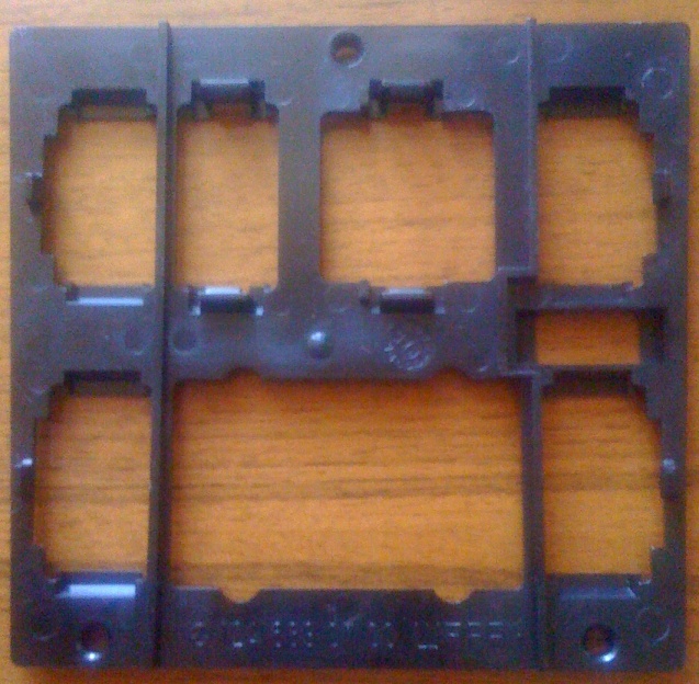

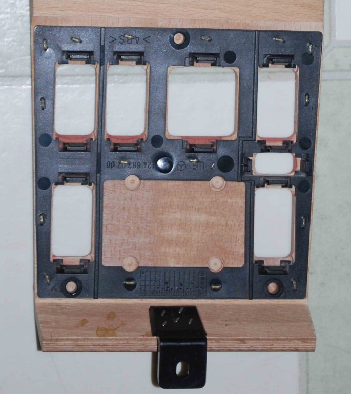

Ввиду нескольких сломаных защелок кнопок, решил заказать сам пластик от дерева (A124 683 07 00), куда кнопки вставляются.
было изначально вот так, и желал такое же
но в итоге пришло, не совсем то, номер тот же...
знаю что раньше такие ставили, была машина начала 93 года, так там было именно такое же крепление, кнопки стеклоподъемников втыкались в рамку, а сама рамка цеплялась уже к доске...
вопрос в том, может есть какой особый код...по которому надо заказывать, чтоб пришла именно та, что желалась
или же кто подскажет, номер той самой рамки под кнопки, или где ее искать то хоть в ЕПЦ...а то все пересморел, ума не приложу где зарылось...

Номер этой рамки есть в старой версии епц и он без каких либо дополнительных кодов идет. В новой эта деталь только вместе с деревом идет. 68группа 330подгруппа. Видимо такого образца, как у вас стоит уже не делают, а есть только такие, как пришли. Чтобы в епц искать место установки детали, нужно нажать F11 и далее ввести код детали, далее выбрать марку машины и перейти по ссылке

суть просто в том, что та что пришла, наоборот со старого варианта крепления кнопок...ответной части просто в епц не нашел в которую собираются кнопки и прищелкивается...
кстати номер на них одинаковый стоит...
видимо либо до посинения заказывать, пока не пришлют нужную с какого то склада))) или от б.у доски оторвать...)
