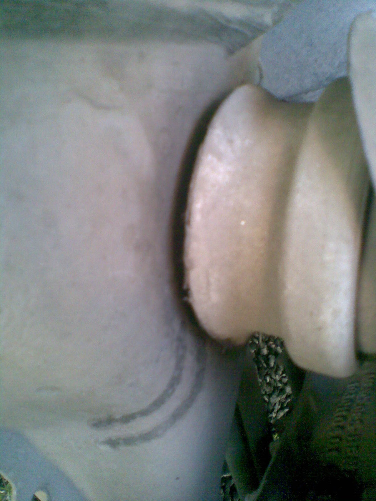

Ребята опишите пожалуйста процедуру замены 2-х подушек двигателя на 103 моторе.

Да в принципе еслибудешь делать на яме то надо пару часиков не спеша.Нужен небольшой гидравлический домкрат(я применял на 3т),и доска(40-50мм)немногим больше ширины самой ямы.Сначало ослабляеш болты подушек,снизу подушки крепятся болтами шестигранниками(8мм).Далее на первой стороне выкручиваешь полностью болты и поддомкрачивая домкратом упёртым в доску и в край поддона двигатель с той же стороны вынимаешь подушку и вставляешь новую,новая выше и надо повыше поднять домкратом.Далее наживляешь болты и на вторую сторону аналогично.На 201-м(со 102-м) с левой стороны сложней откручивать чем с правой.

Мне пришлось болты высверливать... Вкрутил обычные,под головку...

Я тоже установил снизу обчные,хотя родные выкрутились без особых проблем,тут уж как повезёт.
