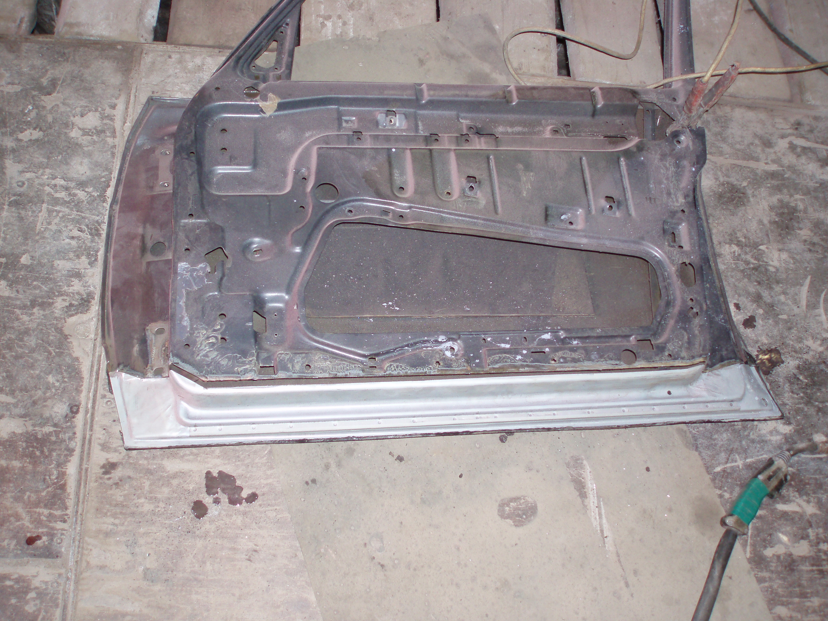

себе брал рубашку целиком на 3 двери
3525181
3525182
3525191
на одну дверь взял только низ. Результатом не доволен. Теперь буду брать рубашку целиком.
стоимость низ/рубашка целиком по работе одинаковая цена. Рубашка дороже но не смертельно.
внутреннюю часть низа брал ванвезел. он в цинке был

У меня две двери сделаны так. отрезал и внешнюю часть и внутреннюю. все ровно приварилось, плюс герметик. Только сначала не загибай края - прижми только в точке сварки, сварил (грунт цинковый ликви моли), а уже потом вдавливаешь герметик 3М или динитрол и загибаешь окончательно края. Сразу после сварки нужно дуть сжатым воздухом на сварку, На третьей двери поменял внутреннюю часть ремонтной частью, внешнюю - новая оригинальная панель. Правда про возможность заказа новой оригинальной панели целиком слишком поздно докумекал. Идеальный вариант - вырезать нафиг внутри низ ржавый (либо пескоструить, если он в приличном состоянии) и менять внешнюю панель целиком на оригинальную.
Ремонтные накладки лучше брать не клокельхорн, а ванвензель - они в цинке приходят. А клокельхорн просто от долгого лежания в гараже ржаветь начинает. плюс весь черный грунт на нем нужно тщательно снимать, в каждом уголке.
Вообще, сейчас уже согласился бы с шереметом - новые двери для восстановления самый правильный вариант. Крылья так уж точно буду брать новый оригинал.
А про бу двери - вообще не согласен. Хрен вычистишь ржавчину из них. только если отрывать панель, чистить, и варить обратно. вариант не менее затратный по времени, чем просто приварить новые панели. Если только "оттуда" привозить нормальные бу двери.
Ну, и есть еще одно НО в моем случае. я все накладки ремонтные цинком гальванически покрывал и варил сам.
