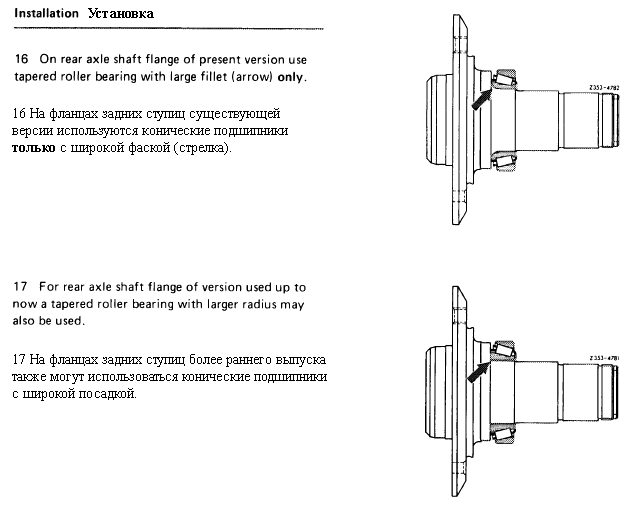

пришло время заменить ступичные потшипники. открутил ступицу. кое как снял внешний потшипник (самый большой со стороны колеса) насадил новый а он не до конца содится. проблема в том что брался комплект год назад. соответственно поменять не получится. как и снять со ступицы его без повреждений. что делать? или это не критично.
вот что нашел. на ступице как на первом рисунке (плавный угол). а на потшибнике походу как на втором (угол ровный). но есть еще один той же фирмы у него плавный угол как на первом рисунке. почему не встал?

А как сажал подшипник..? на перекос не пошел...?

нет это не перекос. подобрал трубу под размер. (чуть меньше чем сепаратор) и через нее простукивал по кругу. не доходит около 1 мм. ума не приложу что делать. если сбивать уничтожу. сьемником неподлесть.

Хмм..странно а что за фирма подшипников... может при снятии старой обоймы задир остался который не дает сесть...

потшипник - stellox (если мне память не изменяет) перед насаживанием я все проверил. задиров небыло. дело в том что я потшипник старый перед снятием сбил сепаратор. сделал два надреза болгаркой на теле потшибника под зубило. а потом сбил. тоесть по телу ступицы я даже в скользь не попал. пока набивал звук шел глухой. а в конце стал звонкий в резонанс со ступицей. тоесть он сидит по всей окружносте. но не до конца. насколько это кретично?

критично то, что ступицу не посадишь до конца ровно на тот выступ обоймы, не забывай о наружнем подшипнике, плюс сальник, гайкой ступицы уж точно не посадишь до конца..

Боюсь у тебя не 1-н мм не дошел, а более, т.к проточка под конический подшипник куда более по размерам.
Выход один: сбивать все выколоткой латунной все это хоз-во и потом или заказывать новый подшипник под твою ступицу или искать ступицу под твой подшипник. Заморачиваться по поводу отдельно сдернете мне ступицу с рычага врят-ли кто будет , т.к это полный писец будет, а отправлять целиком в сборе рычаг по цене ступицы для тебя будет далеко не вариант, т.к когда ты сам все это сдернеш, то может быть так, что опять такая-же ступица будет как и у тебя сейчас.
Получается парадокс замкнутый. Придется с чем-то смириться и пойти на 2-ю трату денег того или другого.

я так понимаю что у меня на ступице где потшибник садится угол не 90 градусов а загругленный??? а на потшипнике ровный 90 градусный по этому и не содится или я не вту степь?
А вариант проточить ступицу? это раз и второй вариант: у меня есть потшипник CX у него внутренняя часть потшипника закруглена (угол чрезаный).
А ты случаем не перепутал стороны на подшипнеке. т.е внутре-я и нар-я ???
Точить ступицу не АЙС, что с ней потом будет никто тебе сказать не сможет, т.е или будет ходить или не будет.
По поводу скрестить 2-е марки подшипников так-же не АЙС. Параметры могут быть разные в микронах.
нечего я не напутал. вопрос решился. у меня лежал потшипник CX (коплект из 2) только без распорной втулки и без сальников. сравнил на нем строение внутренее старого потшипника и его . один в один. с помощью зубил разного колибра снял без повреждений stellox. а у него обсалютно другая конфигурация. угол сточен но под другим углом. насодил CX он сел без заморочек. буду ставить их ( и внешний и внутренний. только не знаю как они по качеству) - это к стати вопрос на счет качества.
