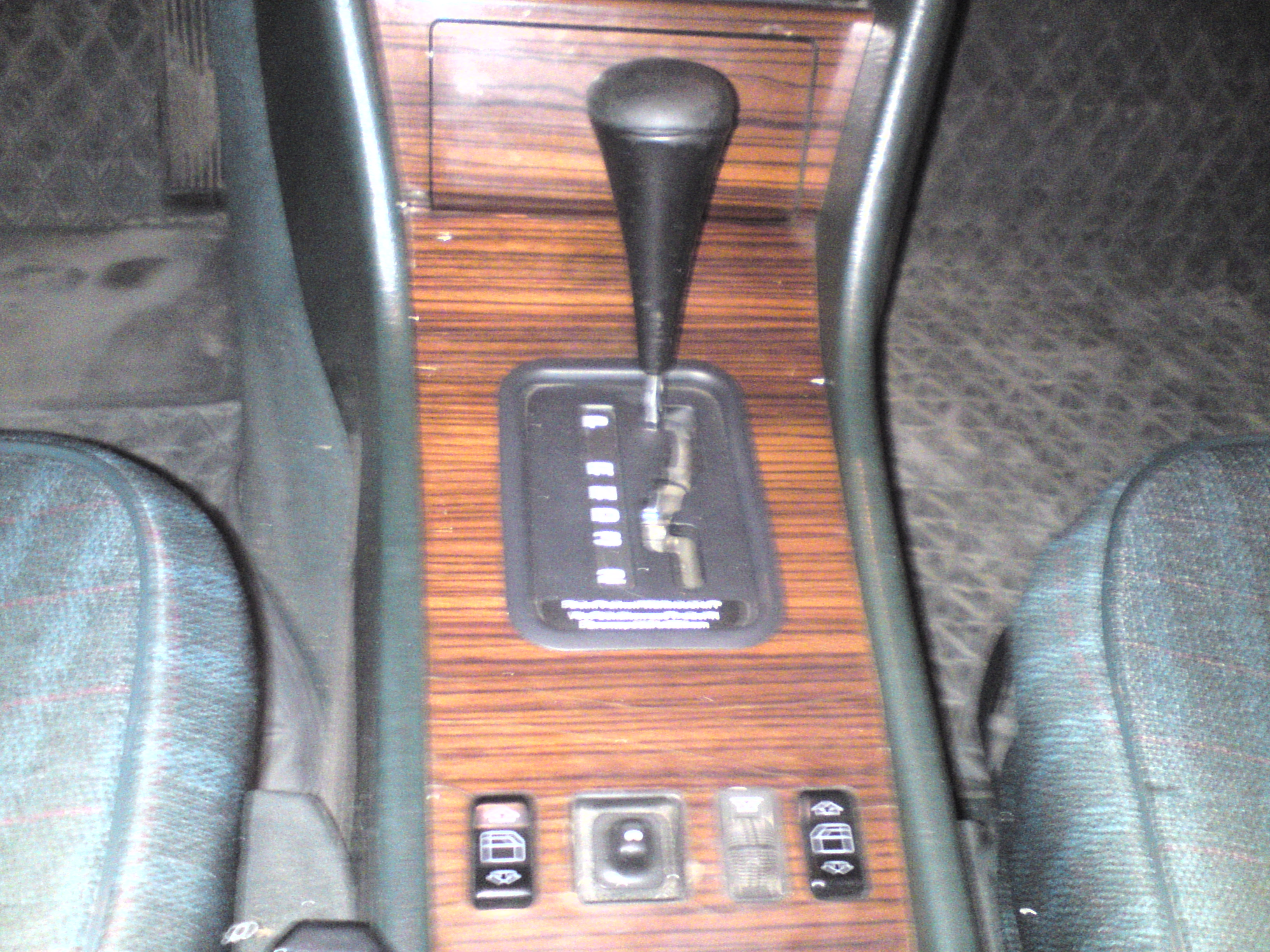

Всем здравствуйте,подскажите пожалуйста,может кто сталкивался.При включении задней скорости на АКПП,при высокой температуре,машина не едет.3-я серия АКПП... Либо 722.357,либо 722.317.

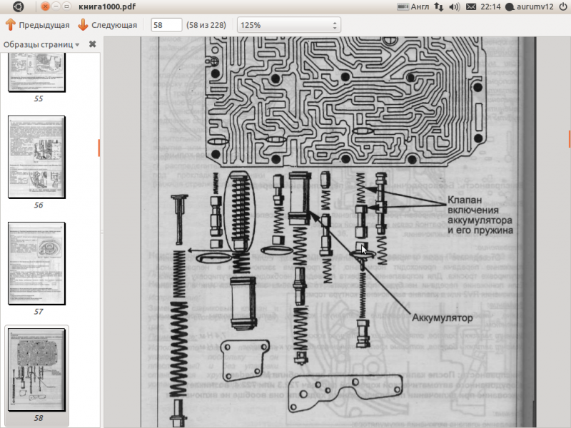

И проверить элементы гидроблока. Нижняя часть. Если еще актуально, могу картинку прикрепить.
актуально!!! очень интересно посмотреть!

это картинка из книги, что есть в архиве. описание есть там же)
А можно снять гидроблок с коробки, не снимая её с авто??? Ничего там не выпадет?
снять то можно. но поверь, оно тебе не поможет! ищи преемника этому коробасу...)))
