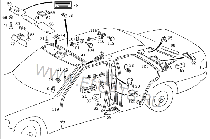

подниму тему,тоже в середине отходят стойки,на схеме куча клипс и скоб.
подскажите их все надо докупить?
№38, 35, 26, 24 и 36?

скорее всего не потребуется. проблема в централной клипсе, она отваливается. некоторые отдирают кожзам и сжают ее насквозь сморезами, но имхо луше всеже подобрать дорогой клей
это под каким она тут номером идет?
