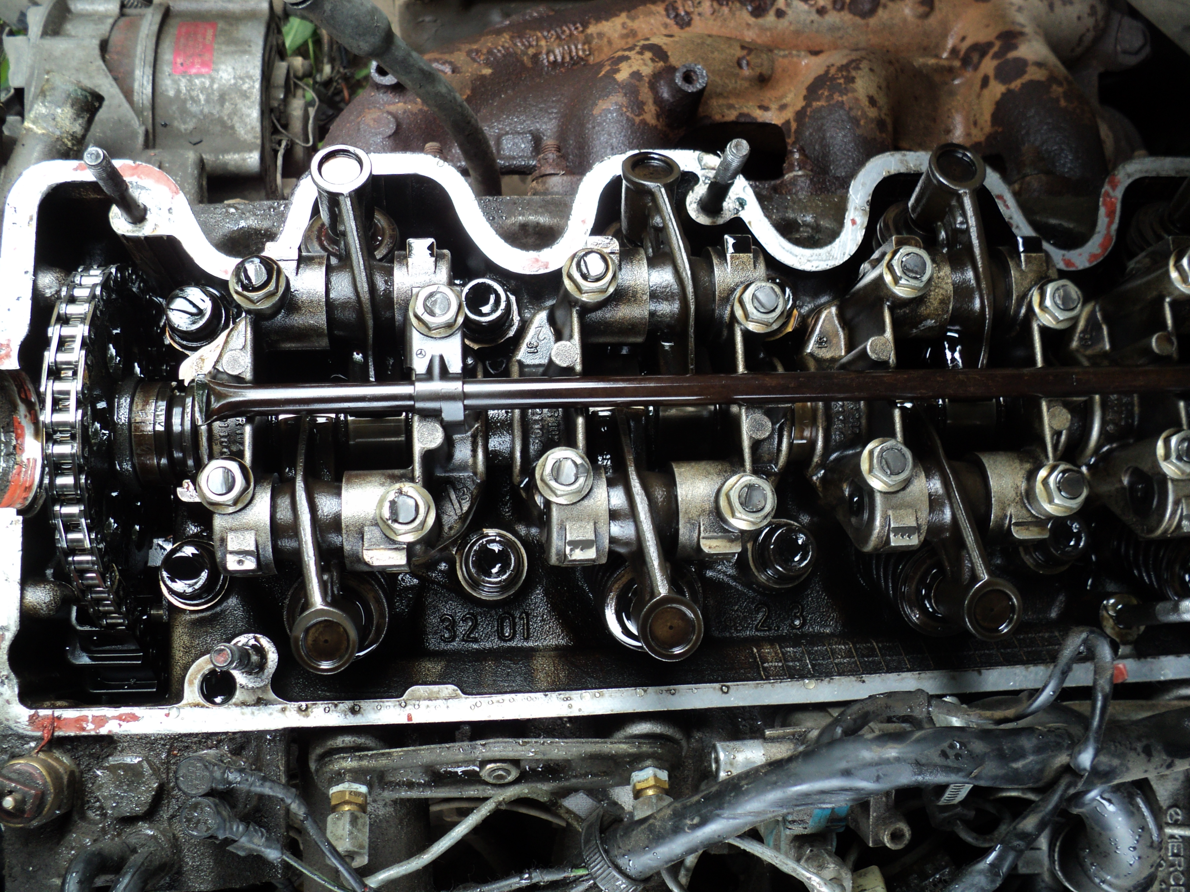

Двигатель кипел много раз , после етого появился странный звук , Подскажи хотябы как правильно выставить вал там есть метки какието ? вот ето вроде одна ? или там всего одна сверху не надо ?

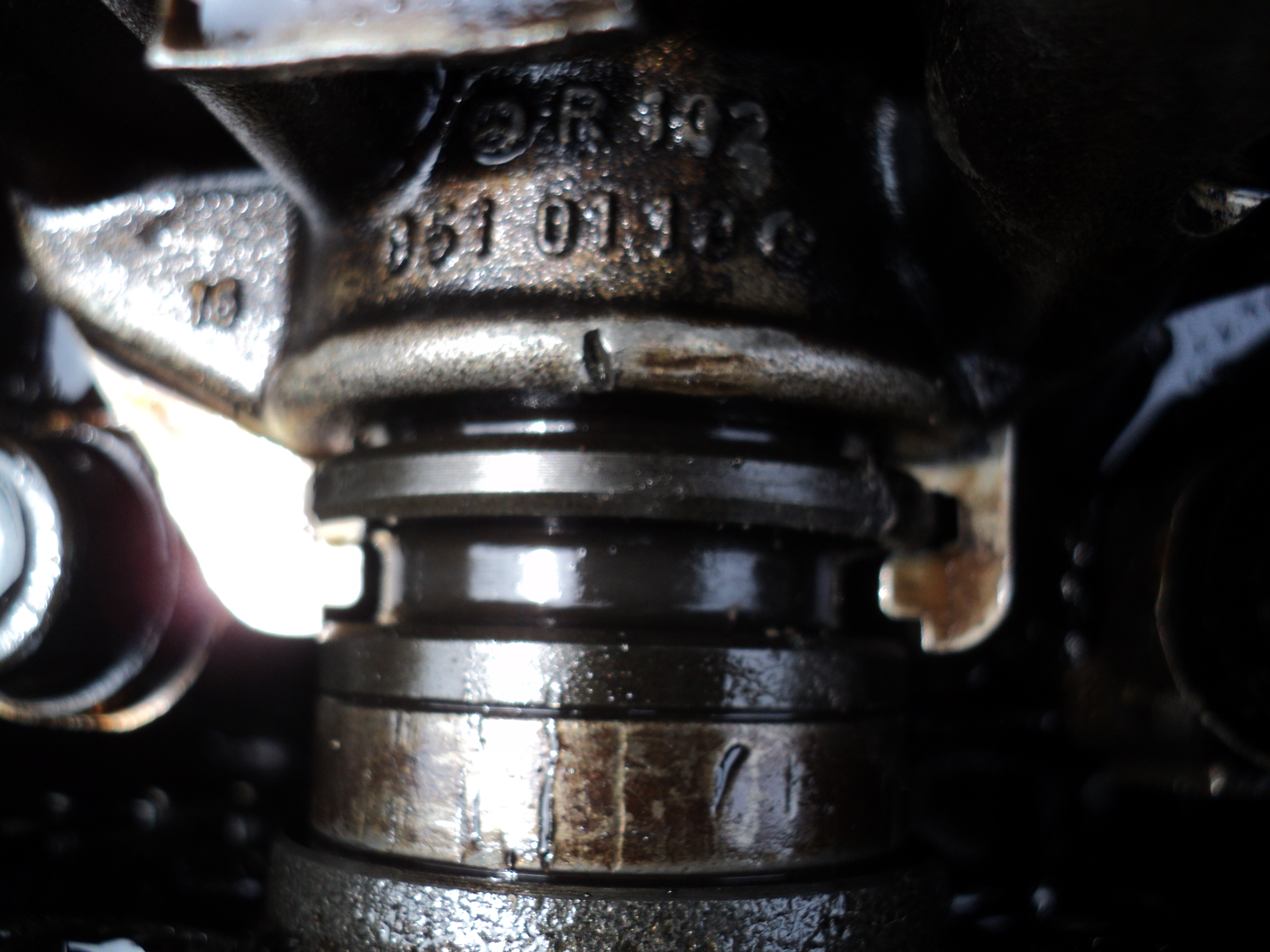

Отправлено 07 July 2011 - 19:08
ето что за метка ?

сначала возьми тряпочку и какследует ототри шкив, там найдешт черточку между буквами ОТ.
на последней фото не метка, а следы предидущего лазания, вероятно грубая маркировка крышки от 1 цилиндра.

Удивляюсь одному, ГБЦ такая чистая, редко такие найдёшь. Так вот, получается у автора Мерс видимо в хорошем состоянии был и добил его до трупа. А хорошим хозяевам почему-то убитые страшно находятся. Жизнь.
Ну что автор, покупай книгу, там всё написано, вопросов почти не будет. Просто расписывать тут сложно. На шкиве коленвала, выше сказали уже, помой, увидишь O|T, он должен быть под конусом на передней крышке двигателя, ну там где ты фотку сделал, тогда и посмотрим на метку распредвала, сфоткай только. И почему-то мало масла на ГБЦ.

читсая потом учто ее снимали. герметик на прокладке, все крышки на шпильках, проставка между звездочкой изрубленая, да и сама гбц черная весьма
