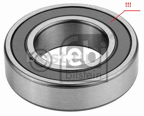

Привет всем. подскажите кто знает нулевый подвесной подшипник уже смазаный идет или нет?
честно говоря не помню, но я постоянно кому не ставил "открывал" его тихонько и добавлял чуть-чуть смазки.
Спасибо за подсказ. а как вскрывается?
оригинал идёт с достаточным количеством смазки. а феби и иже с ними - практически сухие.
Какую смазку добавлять в подшипник ?
Присоединюсь к вопросу
Я добавляю литол
В SWAG смазка была, ничего не стал добавлять, вдруг выдавит пыльники.
