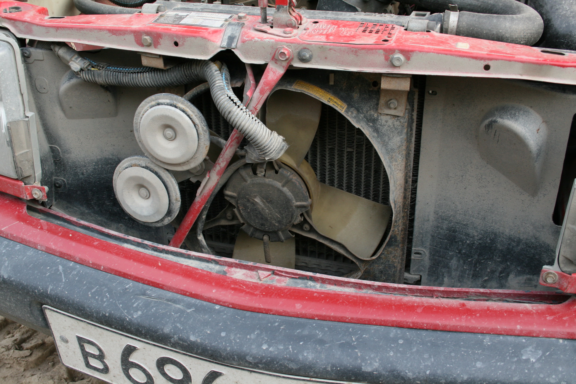

я с какой-то древней хонды сдернул вентилятор с диффузором от кондея - засунул перед радиатором (он узкий см 4 в ширину). но летом он у меня не справляется мало лопастей скорее всего, заклинил на летний режим родную муфту . в двоих выше 90 ни в каких пробках не поднимается.
завтра фото сделаю

мое творение, в верху кронштейны, в низу диффузор уперся в балку и радиатор, в общем стоит жестко....
он же ж дует вперёд, не в ту сторону.

шо было, но и этого хватает.
Переполюсовка помогает ;)
А вообще не самый удачный вариант установки - пол радиатора закрыта диффузором.
Я себе от шохи поставил: на радиаторе (родном) есть отверстия на боках, из 3 креплений на пропеллере совпадают 2 (слава и справа) - на них и прикрутил. Диффузор не ставил. Запитать плюс на пропеллер, массу на датчик родной (электромуфты).

давай фото, да там не переполюсовка, он на хонде так-же с переди стоял.

переполюсовка не помогает. да, веньтилятор крутится в другую сторону, но, в связи с тем, что он внутри не симметричный, усилие на щётки прикладывается в другую сторону, прям в торец щёток, что ведёт к их скорому износу.
